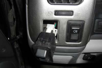

Хочу вместо заглушек вставить кнопку для включения\выключения усилителя.
Подскажите код нужной кнопки(пример кнопки на фото) и её предельную нагрузку.
Код кнопки с торпеды и её предельная нагрузка

Которую из них ?

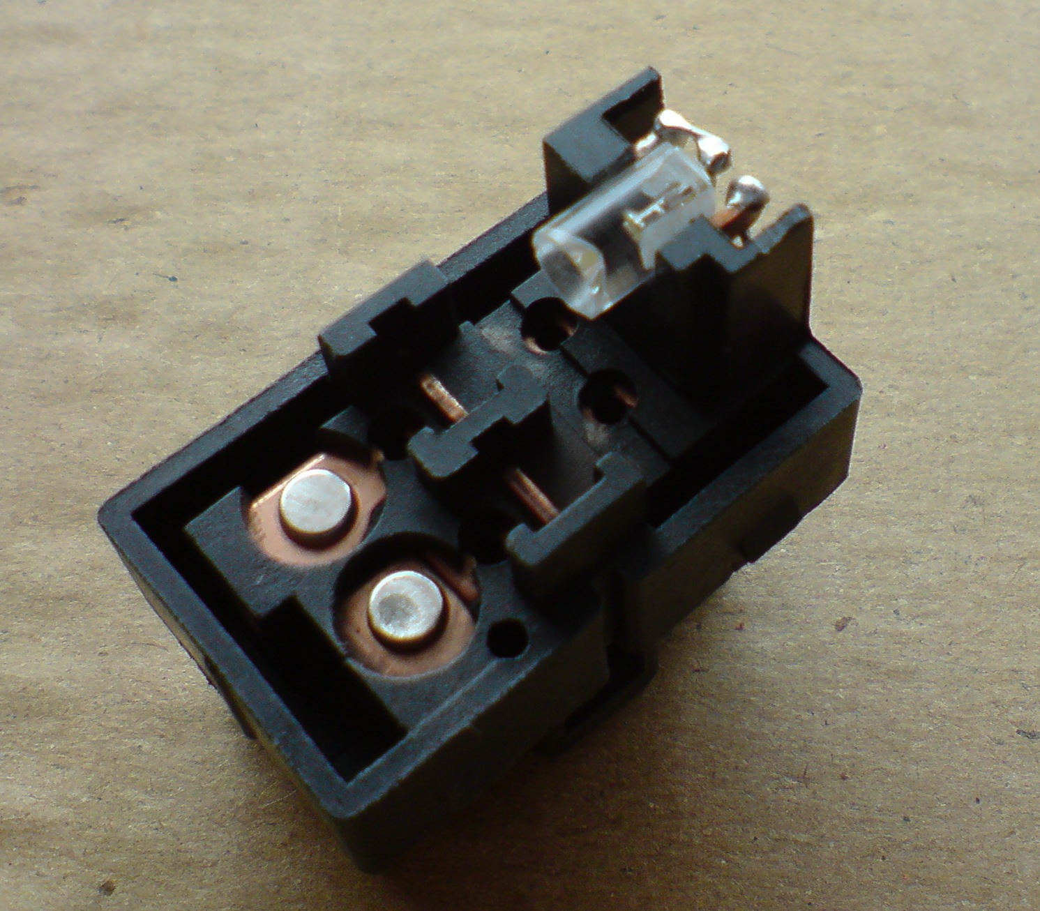

Если та, что слева, то там стандартные контакты (см. фото) 10 Ампер нагрузки выдержат.
Та что справа, то эта кнопка для включения задних противотуманок. Там внутри электронный блок с триггерным эффектом - раз нажал включилось, еще раз выключилось и после выключения питания сбрасывается в положения выключено. Ток тоже такой же.
Тебе лучше взять кнопку выдвижения антенны, обычная коммутирующая кнопка и пиктограмма на ней ближе по духу к задаче.
