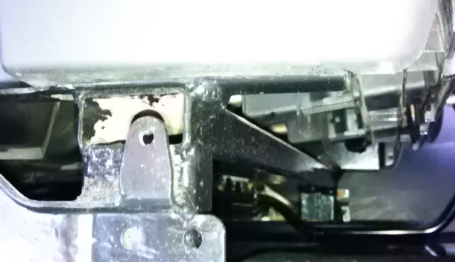

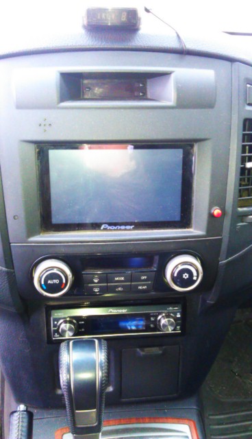

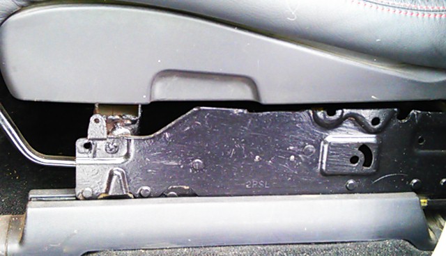

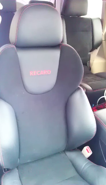

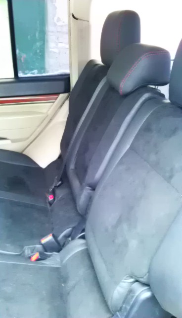

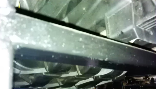

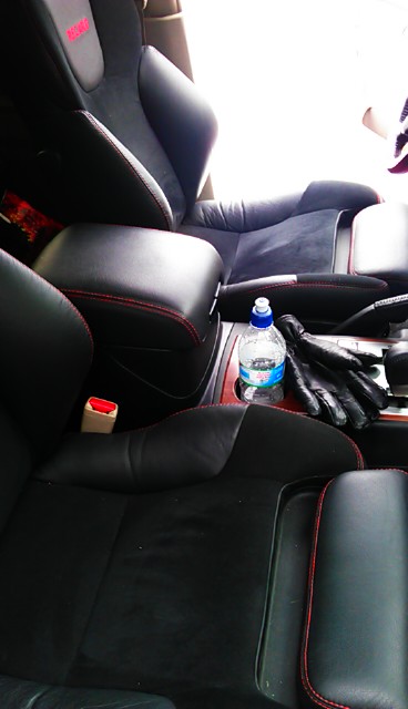

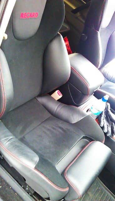

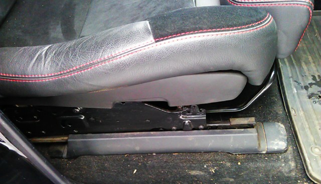

Прошу прощения у модераторов , тема про кресла уже есть тут, но по просьбе трудящихся залить фото моего хэнд-мэйда я так и не смог в той ветке.Поэтому делаю свою тему.Родные кресла разбираются пока не останется голый каркас.Затем отпиливаются по линии .К салазкам привариваются труба квадратного сечения спереди и сзади.Собственно к ней уже привариваются новые кресла.Ничего сложного.Задние были тоже перешиты.Осталось заменить обшивки дверей (на черные).В переднюю панель вместо магнитолы 2-хдиновой я воткнул навигатор( располовинив его и веведя кнопку включения на провод и микрофон).А вместо кармашка для визиток запихал процессорную голову пионер рс2.

Работа еще недоделана-надо изготовить боковые накладки салазок , чтобы железо это прикрыть аккуратно.

А паджеровские накладки никак не встают? Может, из фанеры вырезать, такой же кожей, если найдется, обклеить и такими же нитками "прострочить"?Чак писал(а):...надо изготовить боковые накладки салазок , чтобы железо это прикрыть аккуратно.

Да я просто лентяй по натуре...Тут делов-то еще на пару часов...Просто лето было, мотосезон...На неделе печку установил в гараж-буду доделывать.Я тут не претендую на звание народного очумельца, можно былобы и более грамотно все продумать, но мне и так хватает.Удобно и ладно.Как Вы пишите это все было сделано спонтанно и на коленях буквально и за 4 часа.Потом я 3 месяца ездил и не третий покрасил весь этот колхоз черной краской...

А боковые SRS получается - нах.....????
И спинки в горизонт уже не уронить?

А у меня Араб и он был без боковых подушек.Так что ничего не потерял.А по поводу складывания спинок в горизонт-так я их не складываю.Чтобы спать можно сложить задние сидухи вперед и поставив рамку из профиля организовать большую 2-хспальную кровать, как это зделали в соседней ветке-идею я реализовал себе.прикольно кстати...Да и палатка у меня есть 4-хспальная неплохая.

В твоем случае все О'К. Но у меня подушки и не хочется терять багажник, машина и так маленькая. А эти табуретки - ой, как не устраивают. Не думают узкоглазые, что бывают люди выше 1,70 ...
Вопрос если воткнуть седля например от бмв (с кожей, кучей моторчиков, и подушками) можно ли согласовать работу подушек с бодиком машины (прописать их в систему). Диагносты на форуме есть?

Ну да, если бы кресла были с подушками я бы не стал конечно менять их.Просто хотел черный салон, а попался бежевый.Пластик я вкруг черный купил вместо серого, ну и кресла перетянул в черный.Летом буду пол шумкой закатывать-тогда пластик боковой заменю на черный.Обшивки никто черные на двери не продает часом?

Конечно можно.Знаешь принцип опроса компа подушек ? он тупо мерит их сопротивление.Если оно в норме значит подушка целая.Вместо стрельнутых подушек кулибины припаивают сопротивление и все типа зашибись.Думаю если замерить сопротивление родных подушек в кресле и узнать сопротивление в креслах от БМВ( если отличается-подобрать) то можно срастить их.Но придется попотеть.

С srs - ами разобрались, подключить можно. Как быть с задним диваном, чем заменить. Для начала можно прокладки (мм 9-10) засунуть под точки крепления. Поделитесь опытом.
