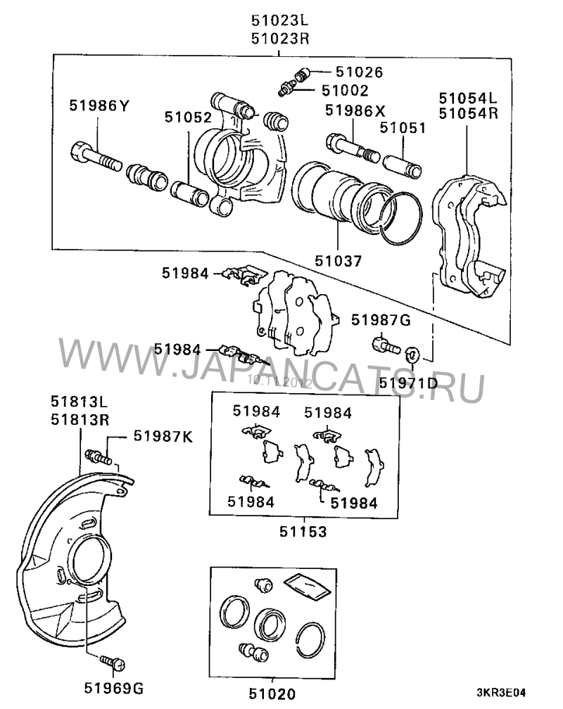

Нужно открутить деталь номер 51986Y или 51986Х

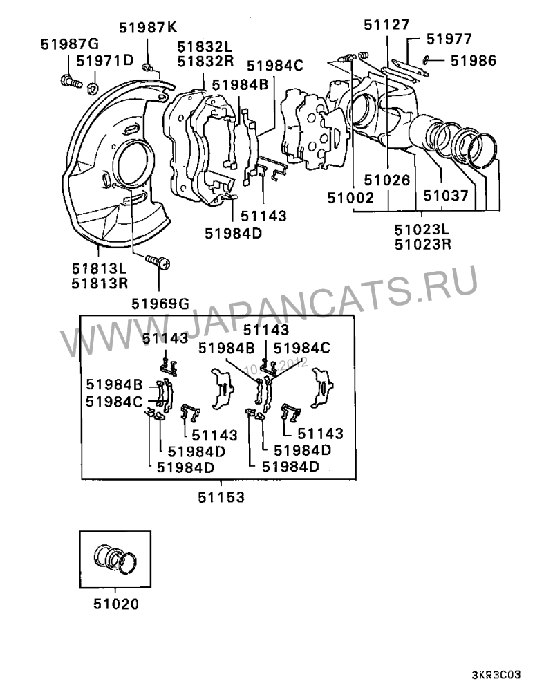

Так у меня не такой цилиндер стоит .без направляшек!!!!во как.

Меня заинтриговало...... фото в студию.

Сообщение Смайлик »
такой?

Да!ура нашелся

С картинкой разберёшся? Там шплинт стоит (у тебя под слоем грязи и ржавчины видимо)
