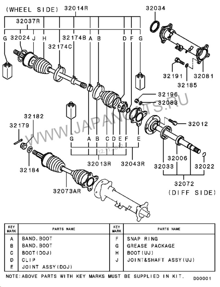

Приветствую всех! Пересмотрел в поиске, не нашел ничего про сальник переднего редуктора (может плохо искал).
Суть вопроса: Обнаружил подтеки масла с правой стороны привода, всё вроде стало понятно - сальник (32034). Купил - поменял. Через пару дней проверил - опять всё в масле. В сервисе сказали значит подшипник (32006) вала разбило, дескать он "гуляет" и масло вытекает. Купил опять сальник и данный подшипник. Поменяли, через пару дней смотрю опять всё в масле. Теперь подозрение пало на сапун. Отсоединили шланчик от редуктора (этот шланг идет наверх под капот). Проездил неделю - всё сухо.
Что делать? Продуть - прочистить сапун? Или менять клапан распределительный?

Легче прочистить и затрат меньше

Ребята подскажите где находится сапун,а то в моем мануале сапун толко в гранате переднего карданного карданного вала

Да и клапан распределительный как бы и не при делах.
Сапун на правом лонжероне, там их несколько.

Имеются в виду несколько трубочек с колпочками? А на редукторе они где находятся?

По идее в самой верхней точке редуктора должен быть штуцер а на него одет шланчик. Пощупай руками

Может не внимательно смотрел поэтому не нашел.Будет время посмотрю.Спасибо за советы
