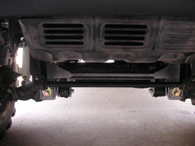

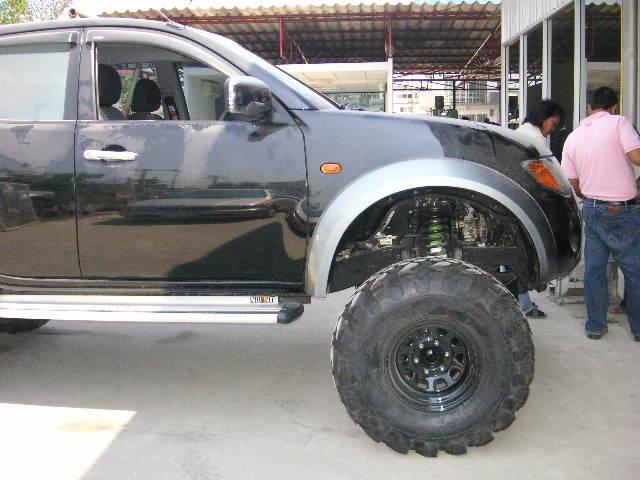

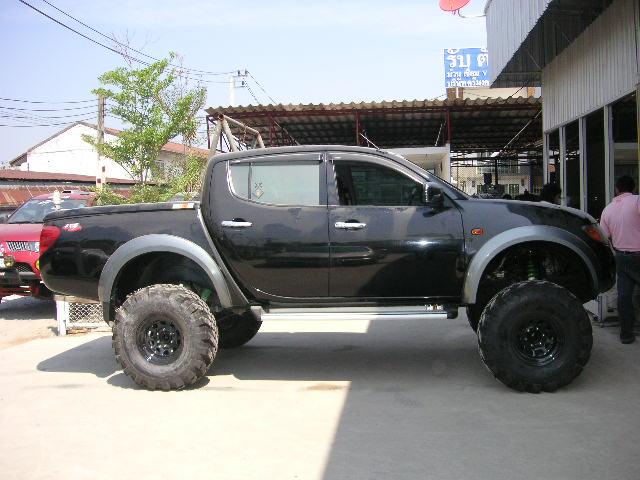

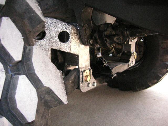

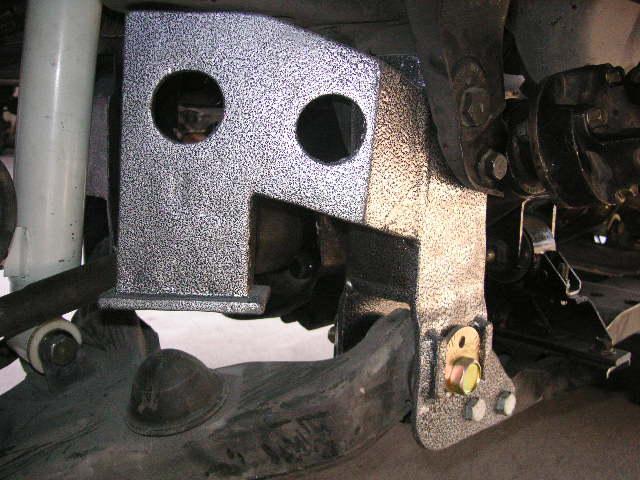

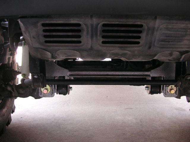

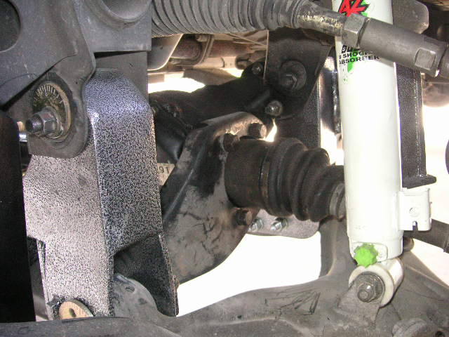

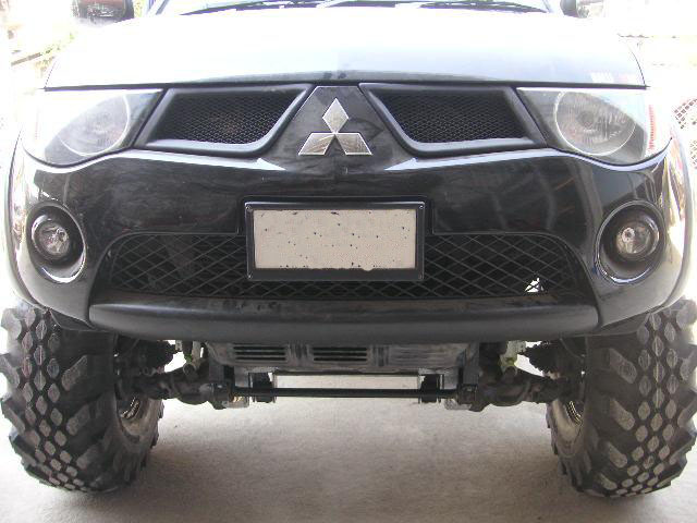

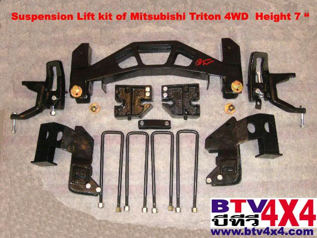

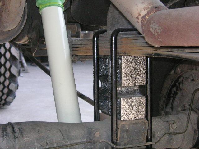

Вот как то серфил просторы интернета. И набрел на мнтересную тему по лифту.
Делается сие естественно в Тайланде, но у них есть и готовые киты.
Не понятно, почему к нам их до сих пор не везут?
Вот несколько фото.
Вот несколько фото.

Спереди нужен неразрезной мост
Привода с такими колесами долго жить не будут

С указанным выше КИТом в низ сместится полностью подрамник вместе с редуктором? Если да, то прикольно должно поучиться.
С заду я бы поосторожничал такие проставки устанавливать. Переломает рессоры таким рычагом в виде проставки.

Физика изгиба не меняется. Рессоры в любом случае даже без лифта усиливать нужно. Даже на стоке щёлкают на ура...manturov3 писал(а): С заду я бы поосторожничал такие проставки устанавливать. Переломает рессоры таким рычагом в виде проставки.

у меня тюненая лопнула)))))))

Думаю, если передок просядет, надо усиливать передок, пружины.
Проставки между рессорами и мостом не гуд, неправильно работают рессоры. Вариант ставить дополнительно продольные тяги, но лучше заменить рессоры.
Мое Имхо, где можно обойтись без бодика лучше без бодика, как Вы и сделали:-)
