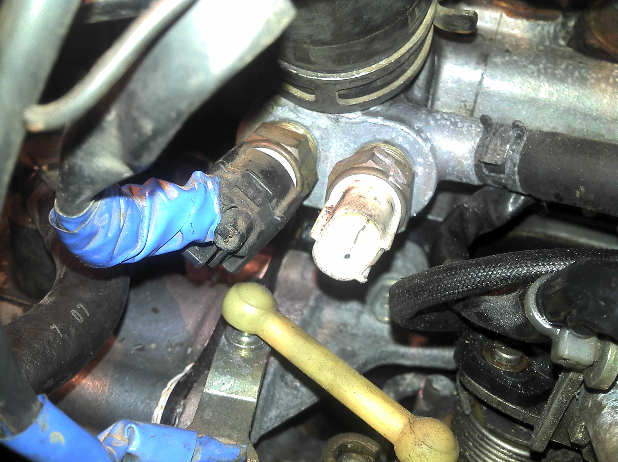

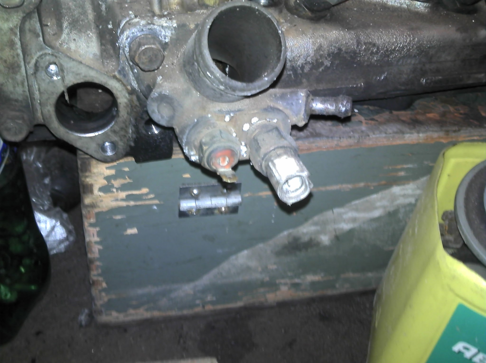

В связи с установкой двигателя от Delica возник вопрос по температурным датчикам (на фото).
Я правильно понял из поиска, что они нужны только для кондиционера?
На старом моторе один датчик был двух-контактный, а второй одно-контактный. На delica оба датчика двух-контактные. Т.к. у меня в косе присутствуют следы "колхоза" хочется разобраться как должно быть на самом деле.
Какие датчики должны стоять по штату на паджерике с 4м40 98года?
Родная головка
Родная головка
головка от Delica
головка от Delica

pashap писал(а):На старом моторе один датчик был двух-контактный, а второй одно-контактный.
Какие стояли на старом , такие по штату и стоят. Одноконтактный для включения вентилятора кондиционера при перегреве двигателя в помощь к вяскомуфте. (я с этого датчика взял сигнал для включения электровентилятора радиатора, что бы не колхозить с патрубками), а двухконтактный для отключения муфты кондиционера при перегреве двигателя. А еще сверху над этими датчиками стоит двухконтактный датчик (контакты в виде буквыТ), один контакт на указатель температуры, а другой для свечей накала.

Ок, переставлю. И как я сразу не заметил, что один из датчиков другой.
Спасибо!

На фото где один из датчиков одноконтактный - механика, а на фото где оба датчика двухконтактные - автомат.
