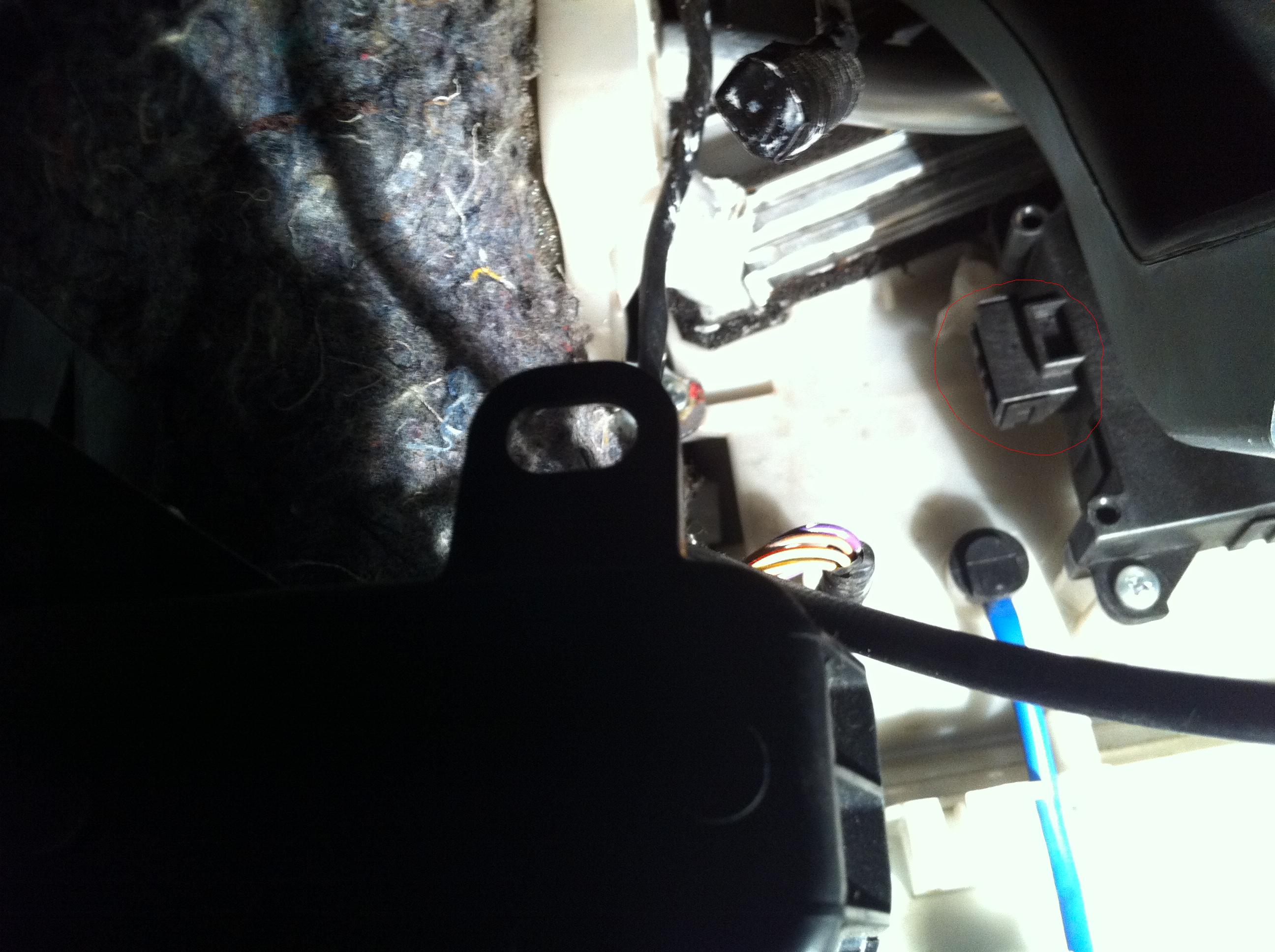

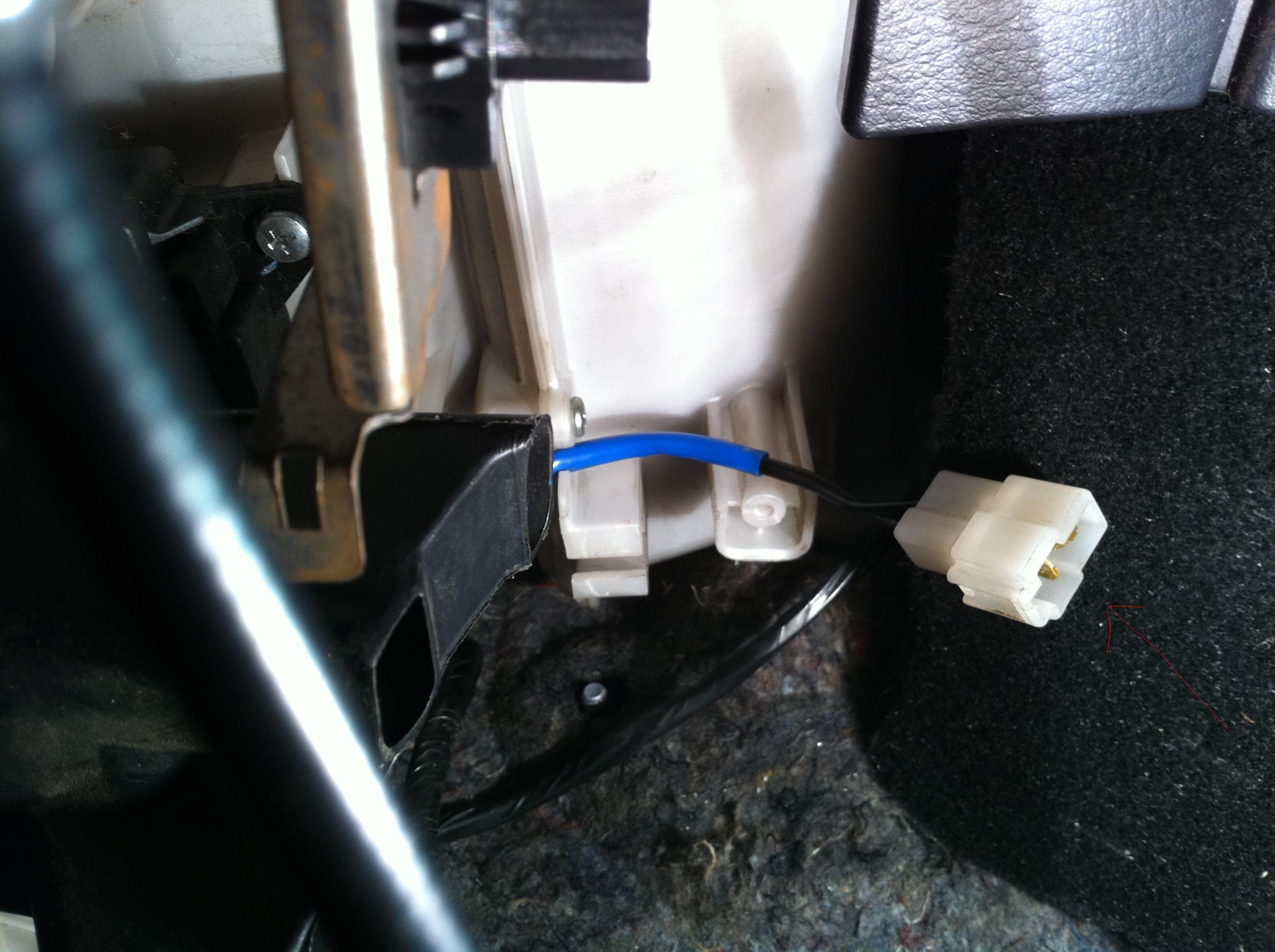

День добрый, снимал панель, чтоб снять радиатор печки. Итог все собрал, а кондиционер не работает, холодный воздух не дует. Все просмотрел свободных проводов не нашел, видать не там смотрел. Нашел один проводок со стороны водителя, я так понял это температурный датчик, но куда его воткнуть незнаю. Также рядом есть свободная фишка, которая скорее всего и управляет заслонкой. На фото пометил красным. Заранее спасибо. авто Паджеро 4, 3л араб

я б с удовольствием)) но эти фишки др к др не подходят, а др найти не могу, а откуда их взять хз

Значит разбирать опять. Куда то кусок проводки засунул/защемил.

знать хот от куда бы он идет

Это датчик 2-х контактный темп. воздуха после испарителя кондея, нужен исключительно для корректной работы кондея. Так же фишки нет на соленоиде смешения потоков воздуха горячий/холодный. Провода с фишками для этих 2-х разъёмов идут вместе с верху, с общей большой косы, что на коробе печки сверху. С высокой долей вероятности зажали между коробом и моторным щитом. Можно попробовать вытащить без снятия панели, разобрав по максимуму снизу.
