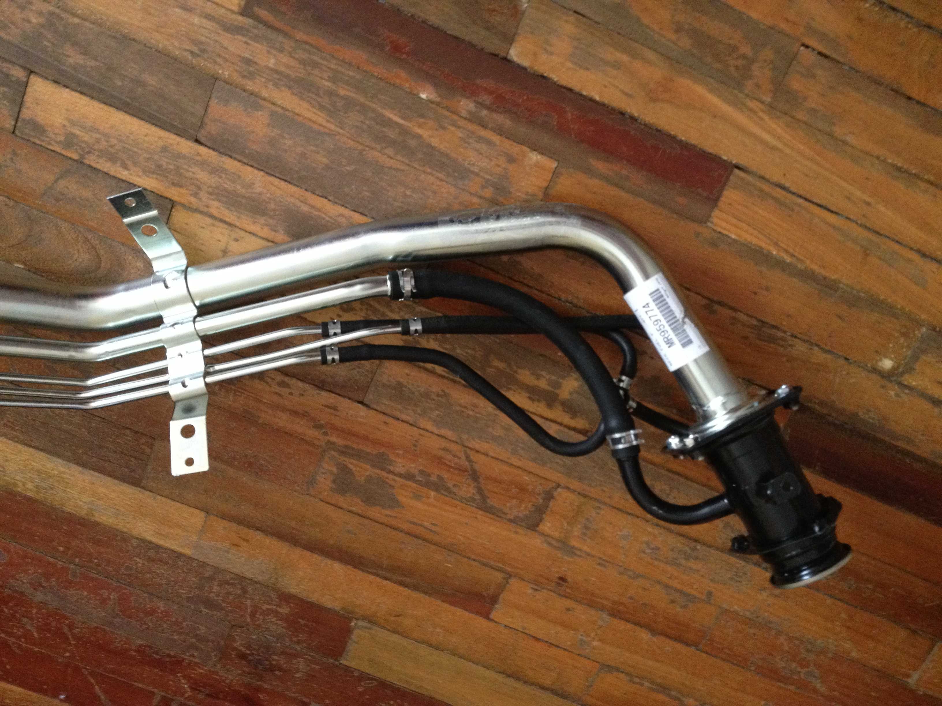

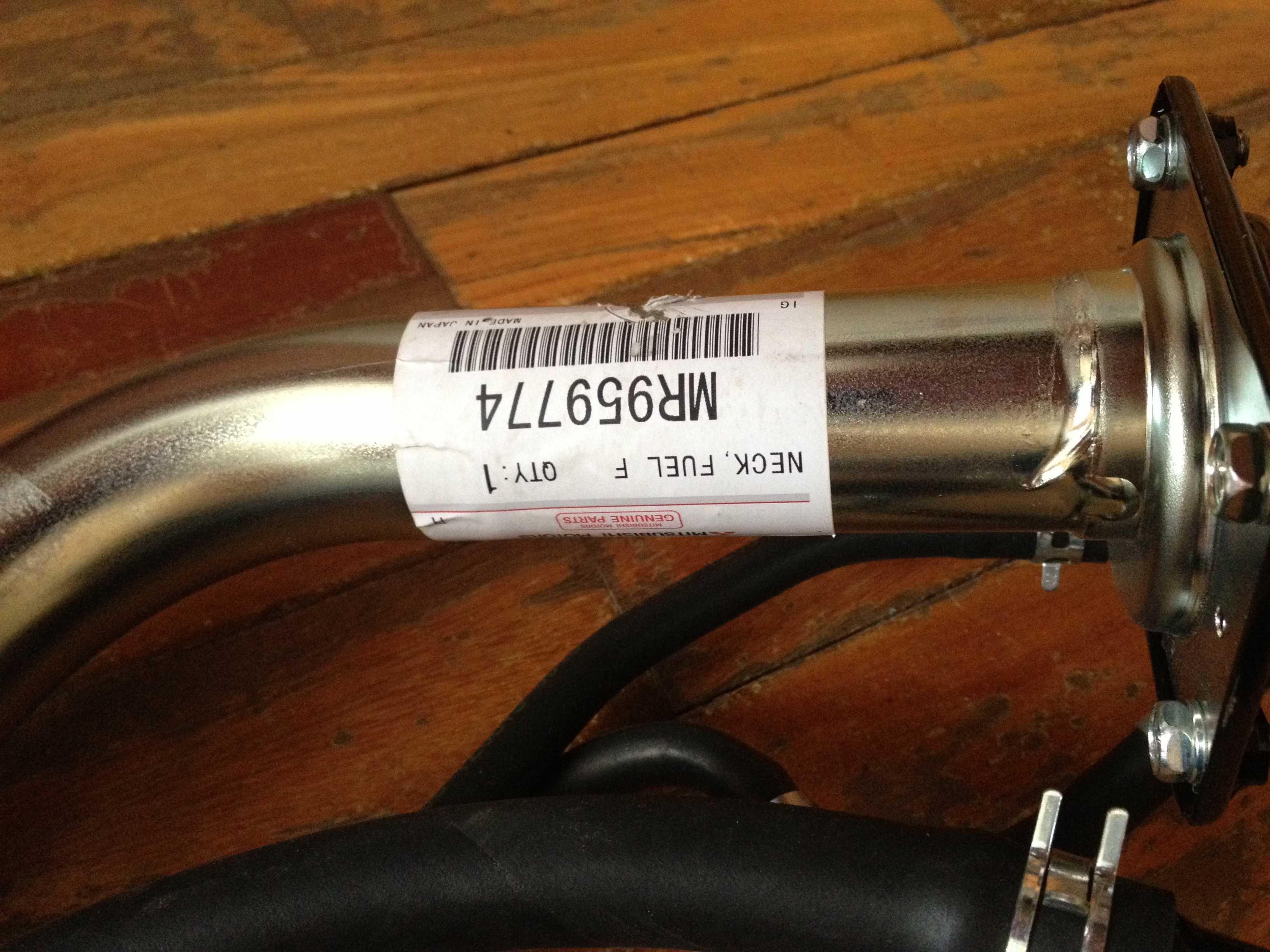

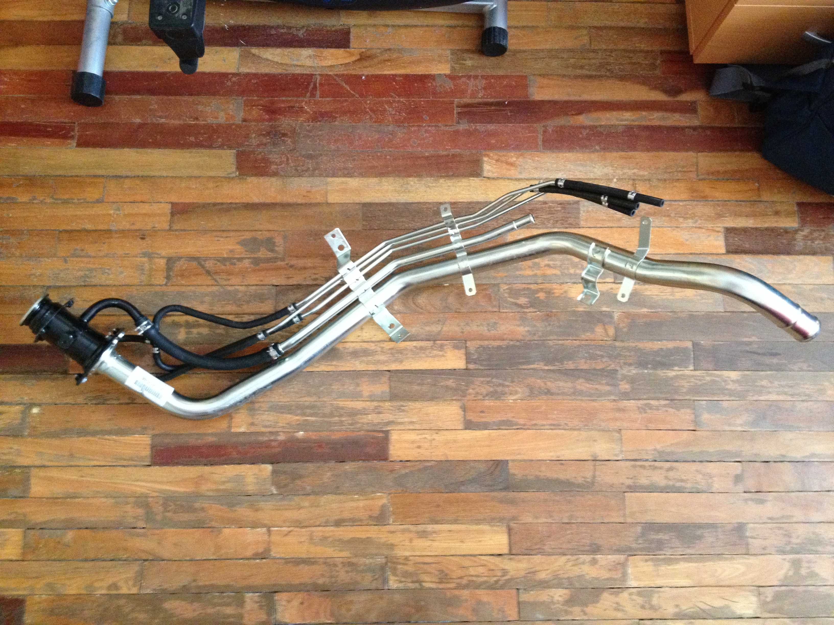

Недавно менял горловину бензобака. Для Монтеро - MR959774, от Паджерика - MR959776 - не подходит (не хватает дополнительных трубок).

Где брали, какова цена вопроса?DrAndre писал(а):Недавно менял горловину бензобака. Для Монтеро - MR959774, от Паджерика - MR959776 - не подходит (не хватает дополнительных трубок).
Там вроде ещё какая то трубка что ли требуется если менять горловину?
А то заказал горловину во всем известной на нашем форуме конторе в СПб - два месяца ни ответа, ни привета

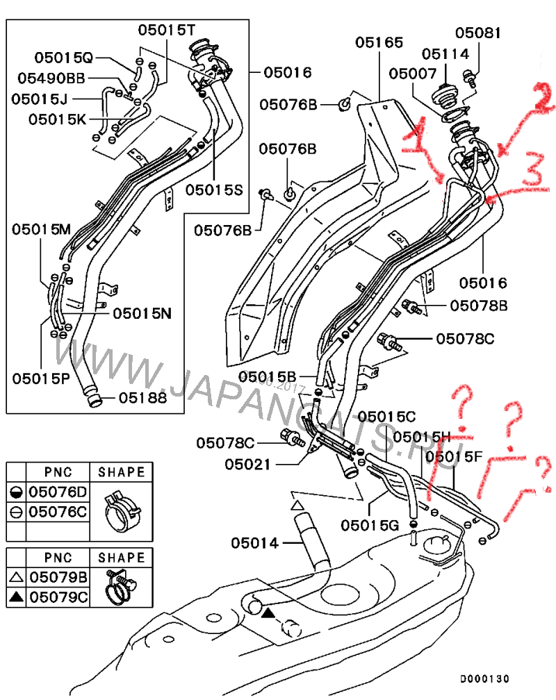

Подскажите! Менял горловину бензобака. В итоге терзают смутные сомнения, правильно-ли я тонкие трубки воткнул и есть разница? монтеро3 3.5
