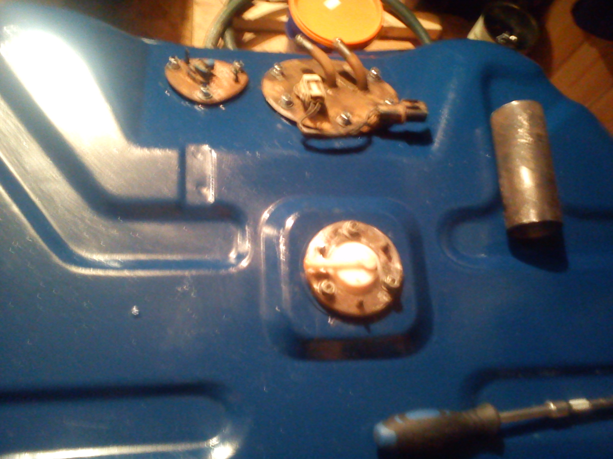

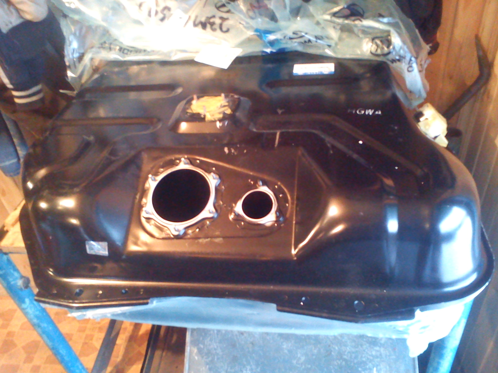

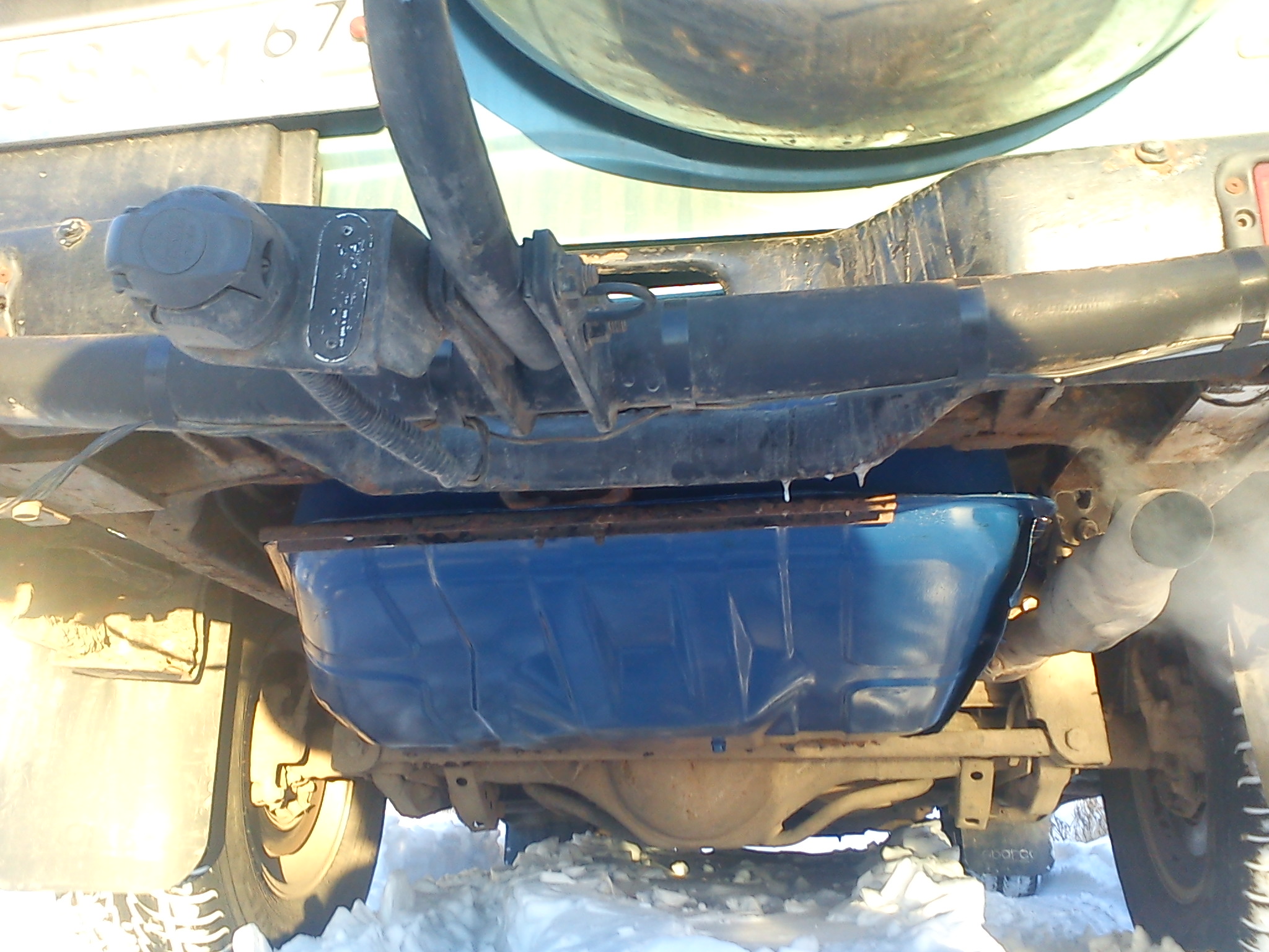

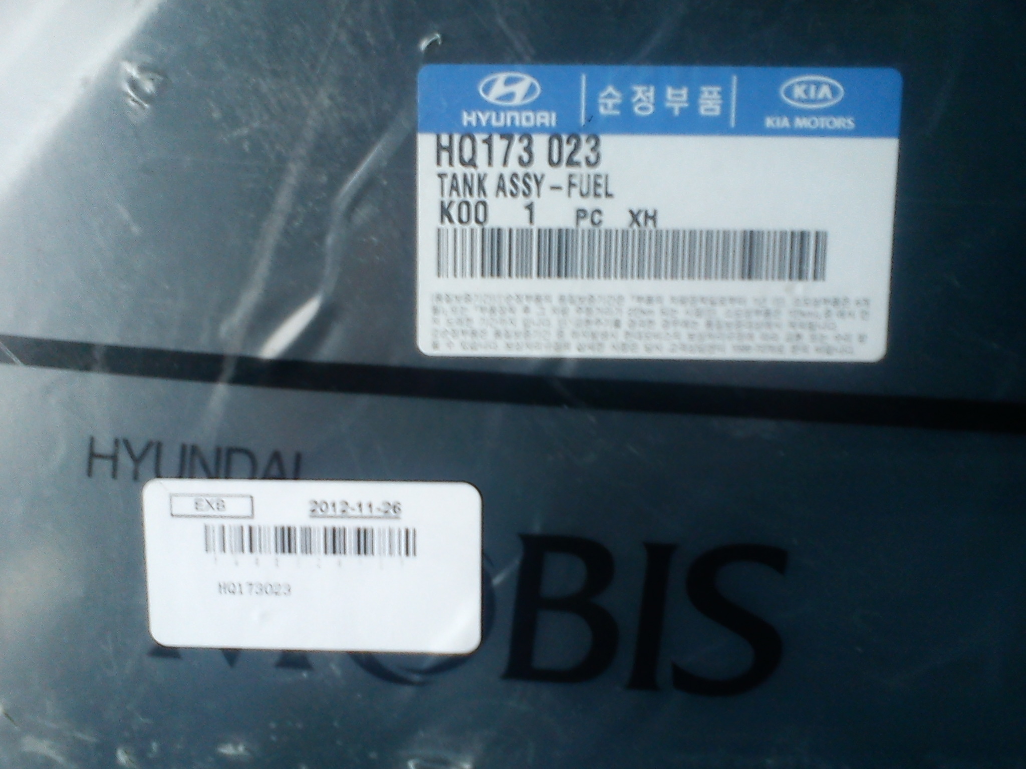

Б\Бак на длинный П2 подходит от галлопера один в один. Номер бака HQ173023. Цена 8т.р. Заказывал в экзисте. В момент заказа в наличии на складе было пять б\баков-отсюда цена. На след.день в на складе было уже 22 б\бака и цена ок.12т.р. Отличий только два-на галлоперовском сверху один клапан, на паджеровском-два; и диаметр горловины на галлоперовском 54мм, а на п2 45мм. пришлось делать переходник из 50мм шланга и куска трубы. После установки при открытии пробки появился характерный пшик. Может кто подскажет почему? Клапана на п2 одинаково работают или один-туда,другой-обратно?

Ребята будьте внимательны!Этот бак на длинно-пружинный п2. На рессорный думаю HQ173022(80процентов). На 3дв HR173026

Ну насчёт цвета не морочился, что было, тем и покрасил, всё же лучше, чем никак. Пробивал по вину дизельного галлопера1, у них разницы нет, у нас тоже, по крайней мере форма одна и та же, насчёт клапанов не знаю. Если нужен вин пишите, скину

набрать в гугле "HQ173023 купить" - выходит куча предложений от 7000 до 1500 руб, и сроки от 8 до 60 дней
