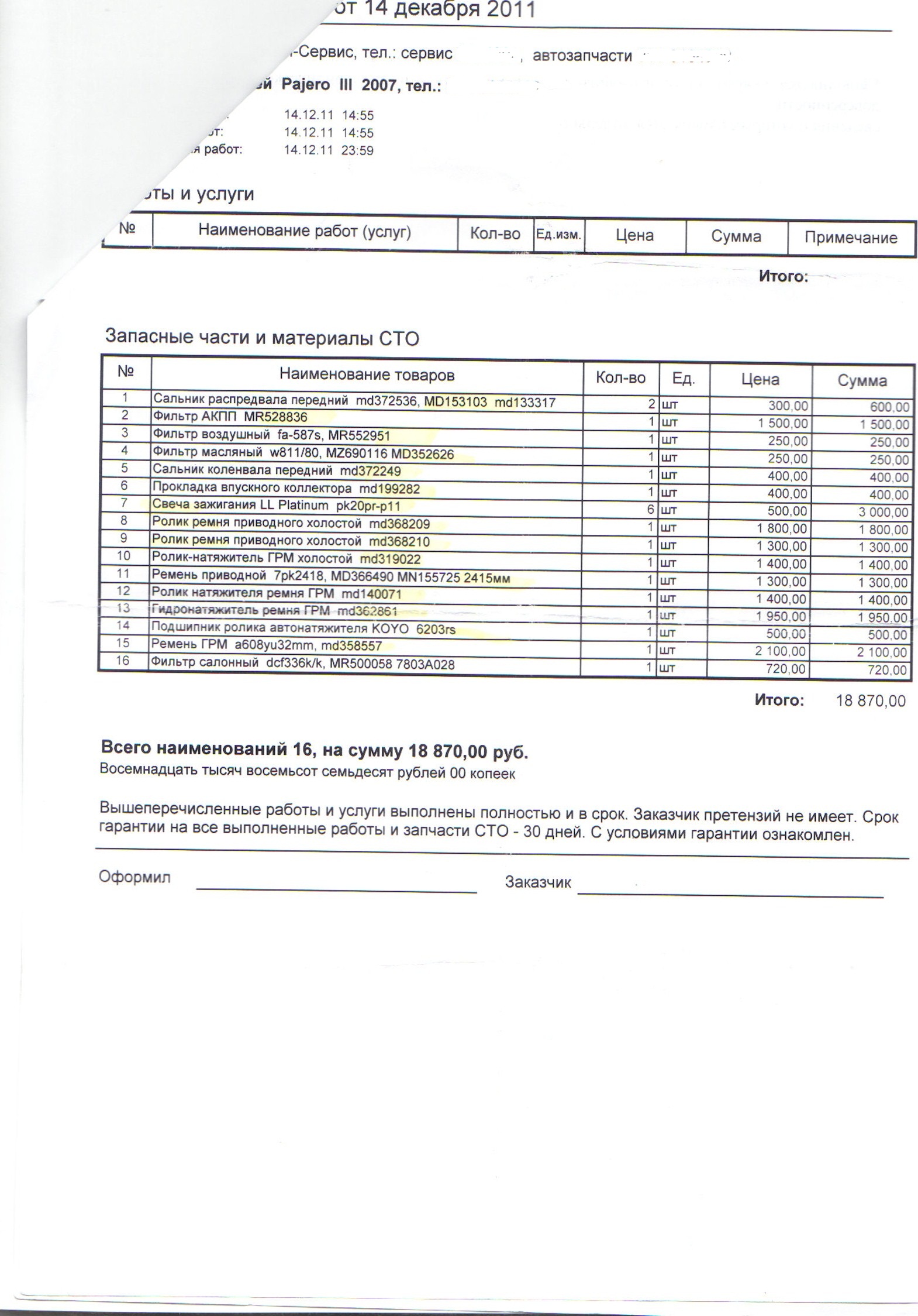

рылся в поиске ничего не нарыл. Может плохо рыл.Ну да ладна пробег уже 80 тысяч. на носу замена навесного ГРМ. вопрос к знающим по номерам запчастей. ткните аккуратненько в информацию :*THUMBS UP*: спасибо

Евгений привет!
Пожалуйста. :*DRINK*:
