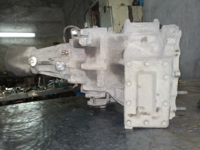

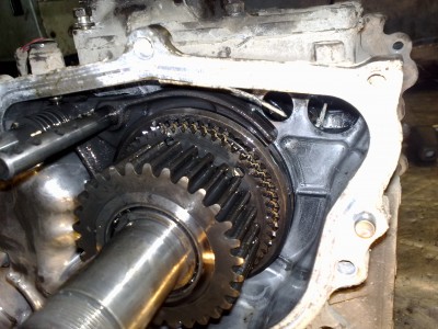

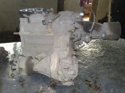

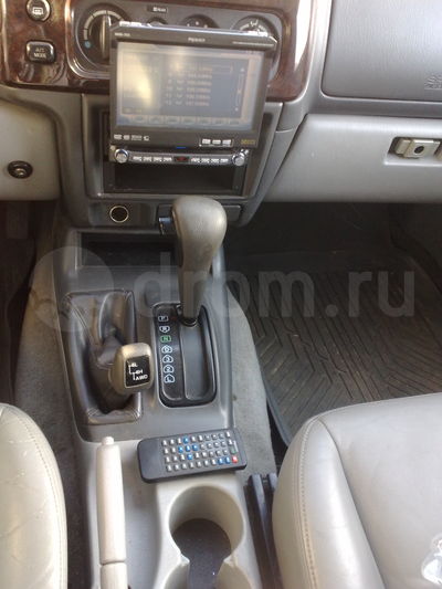

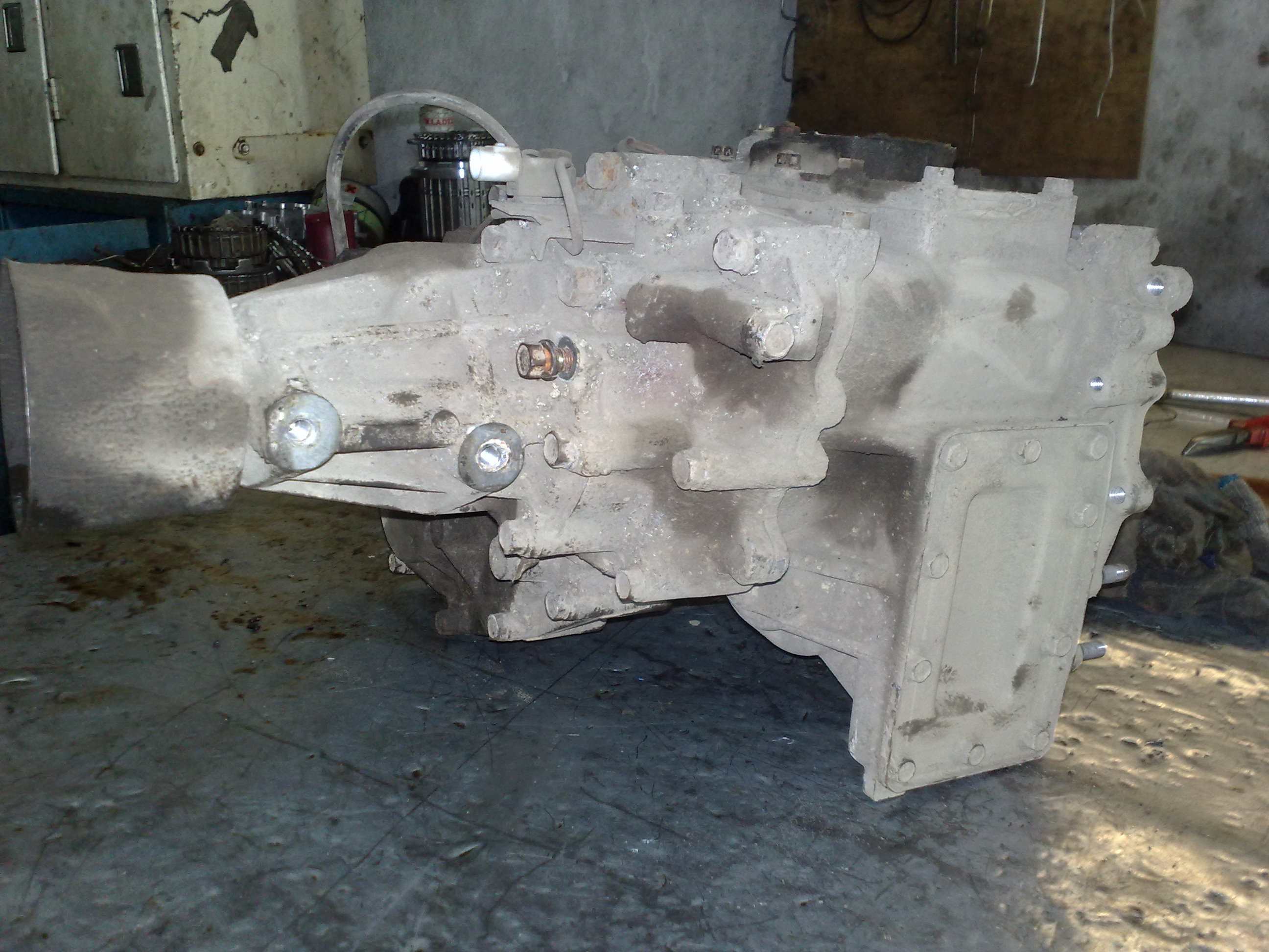

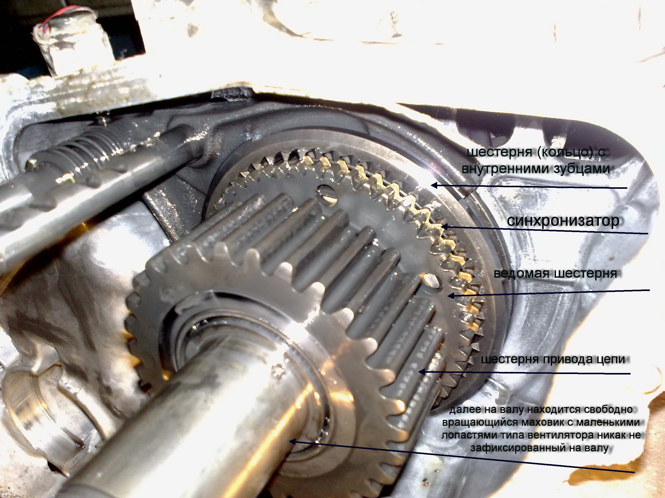

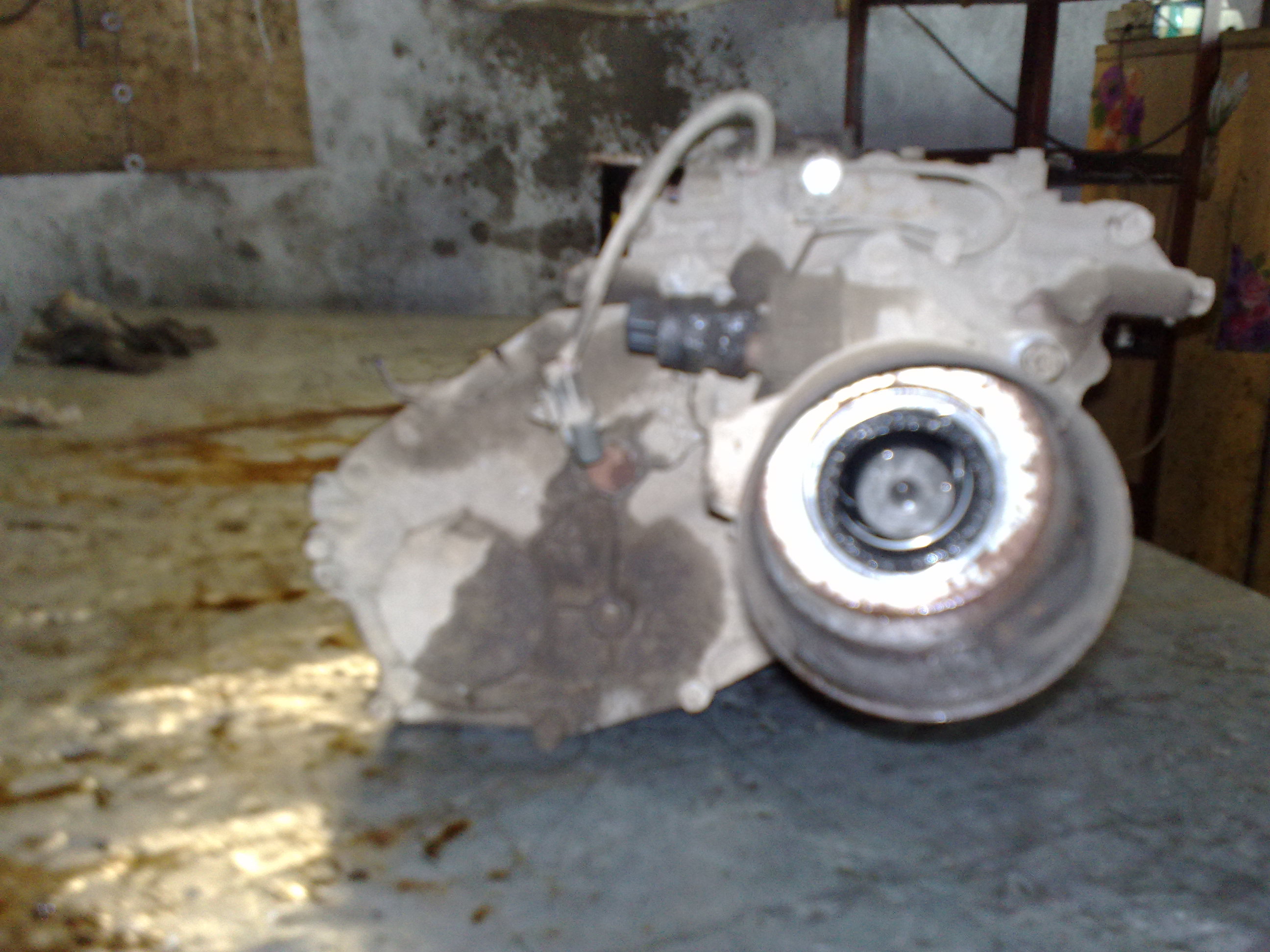

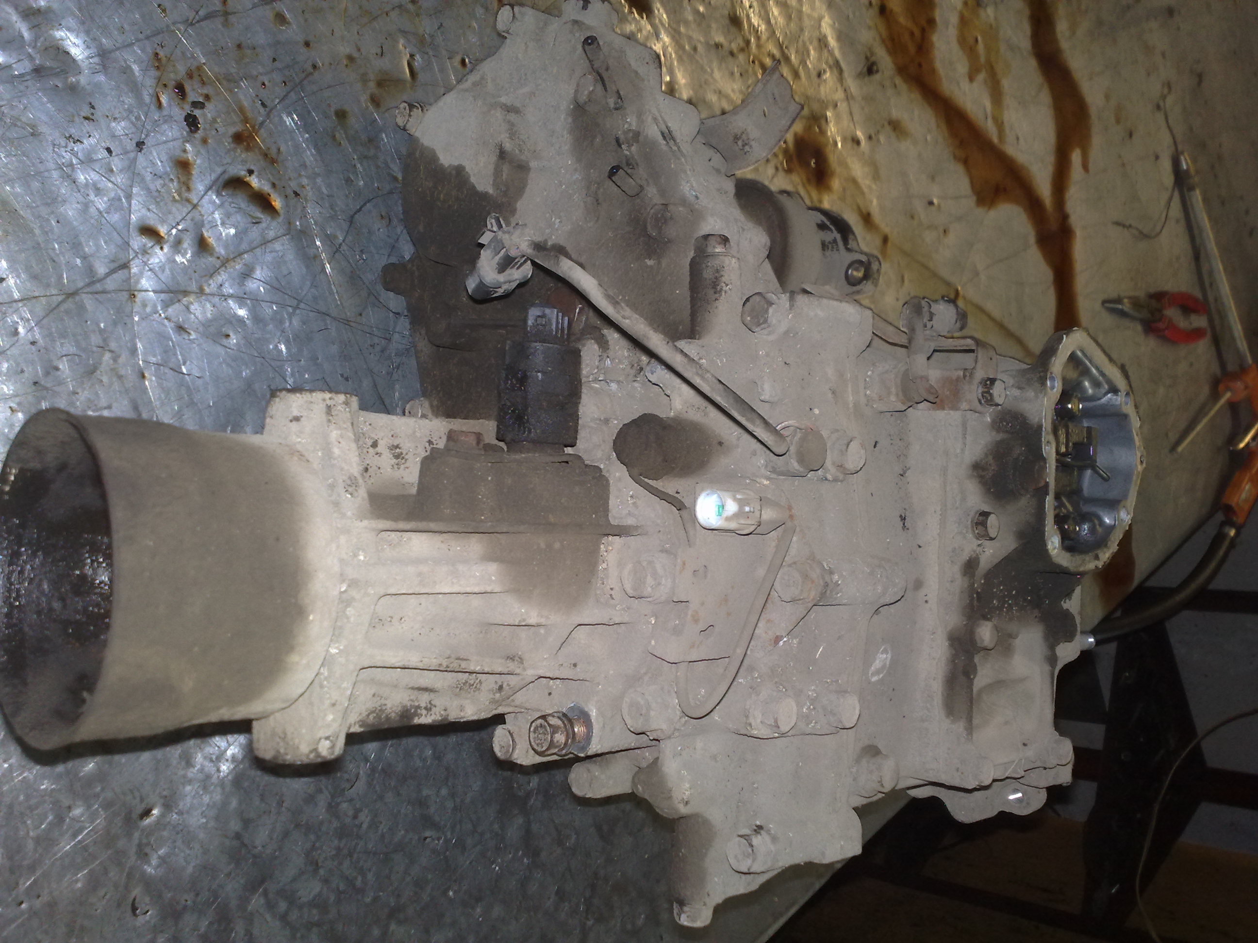

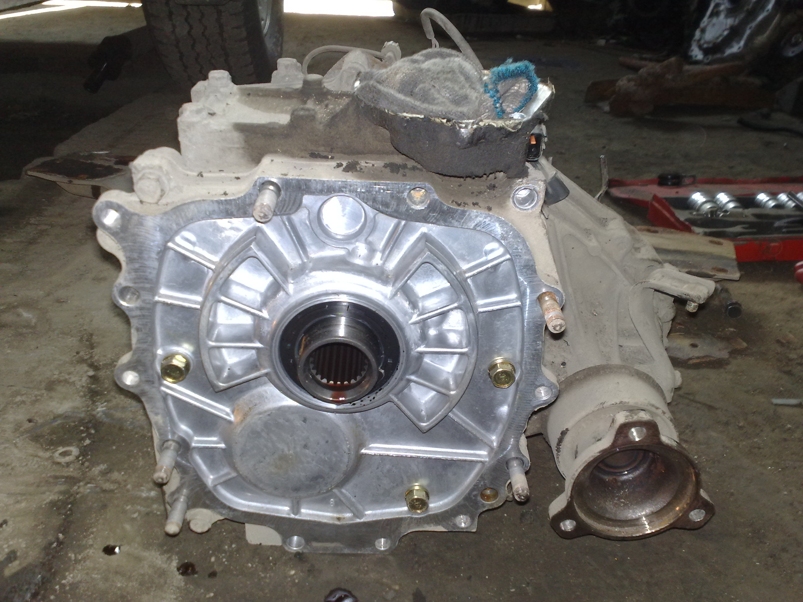

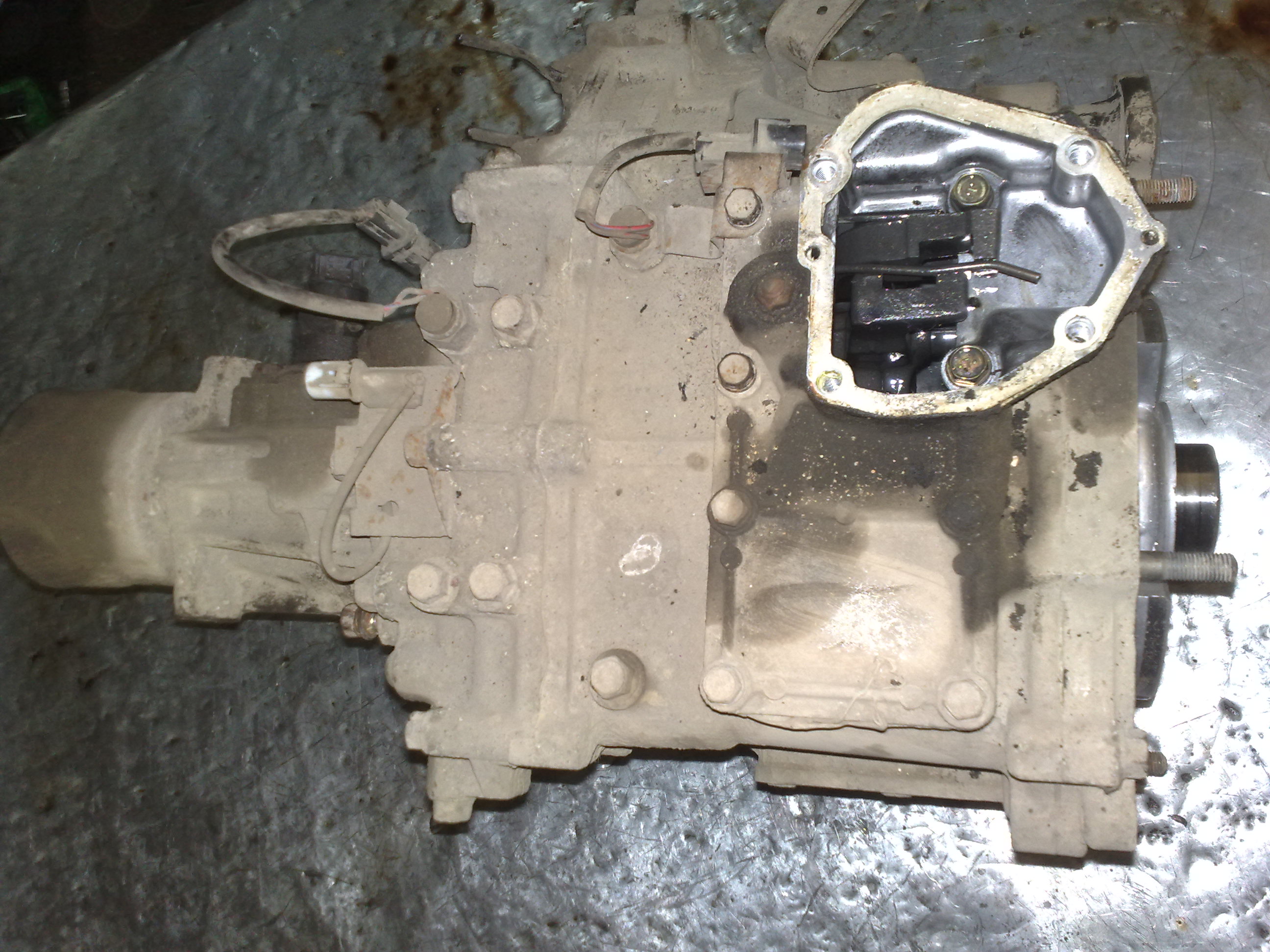

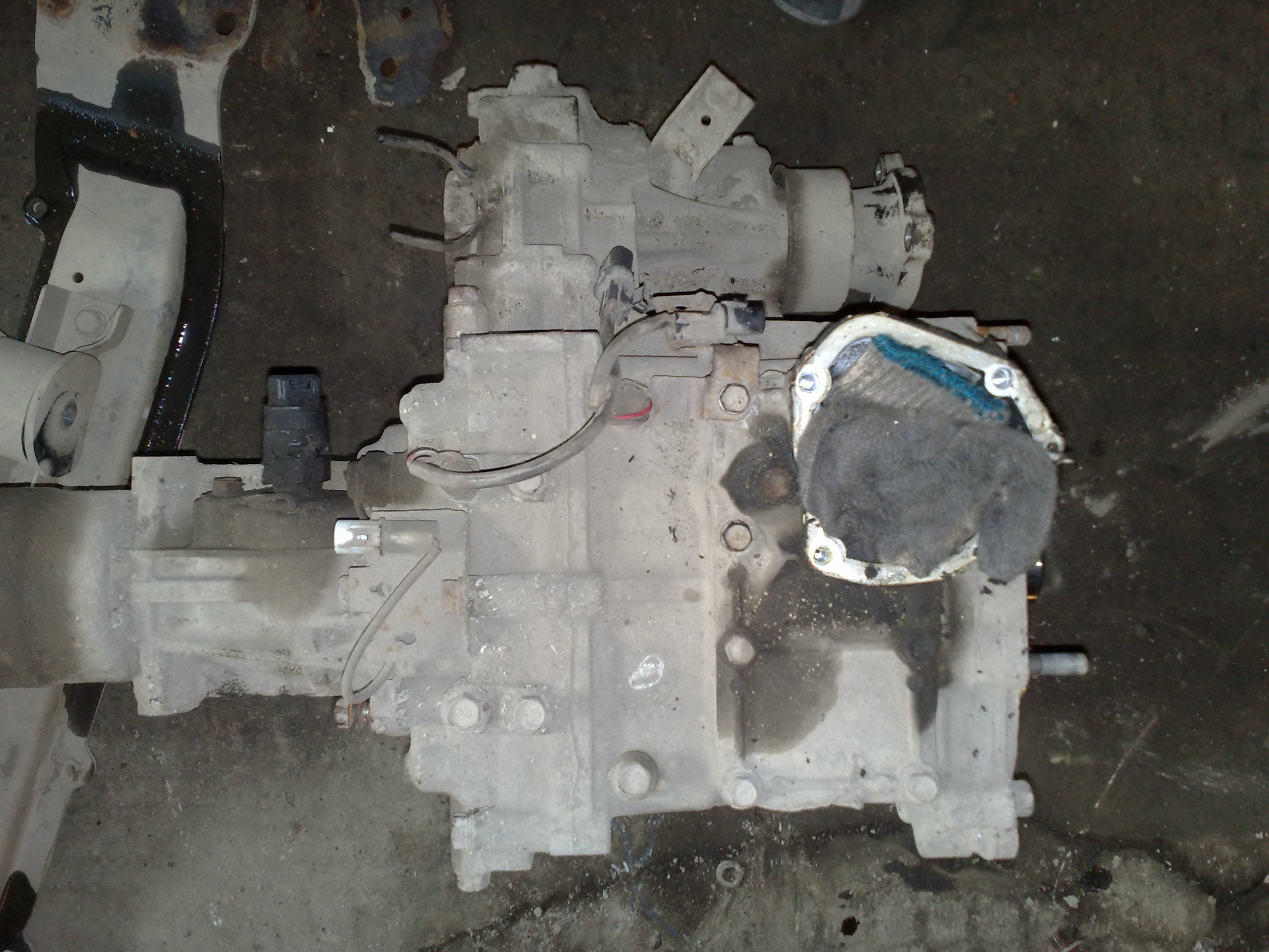

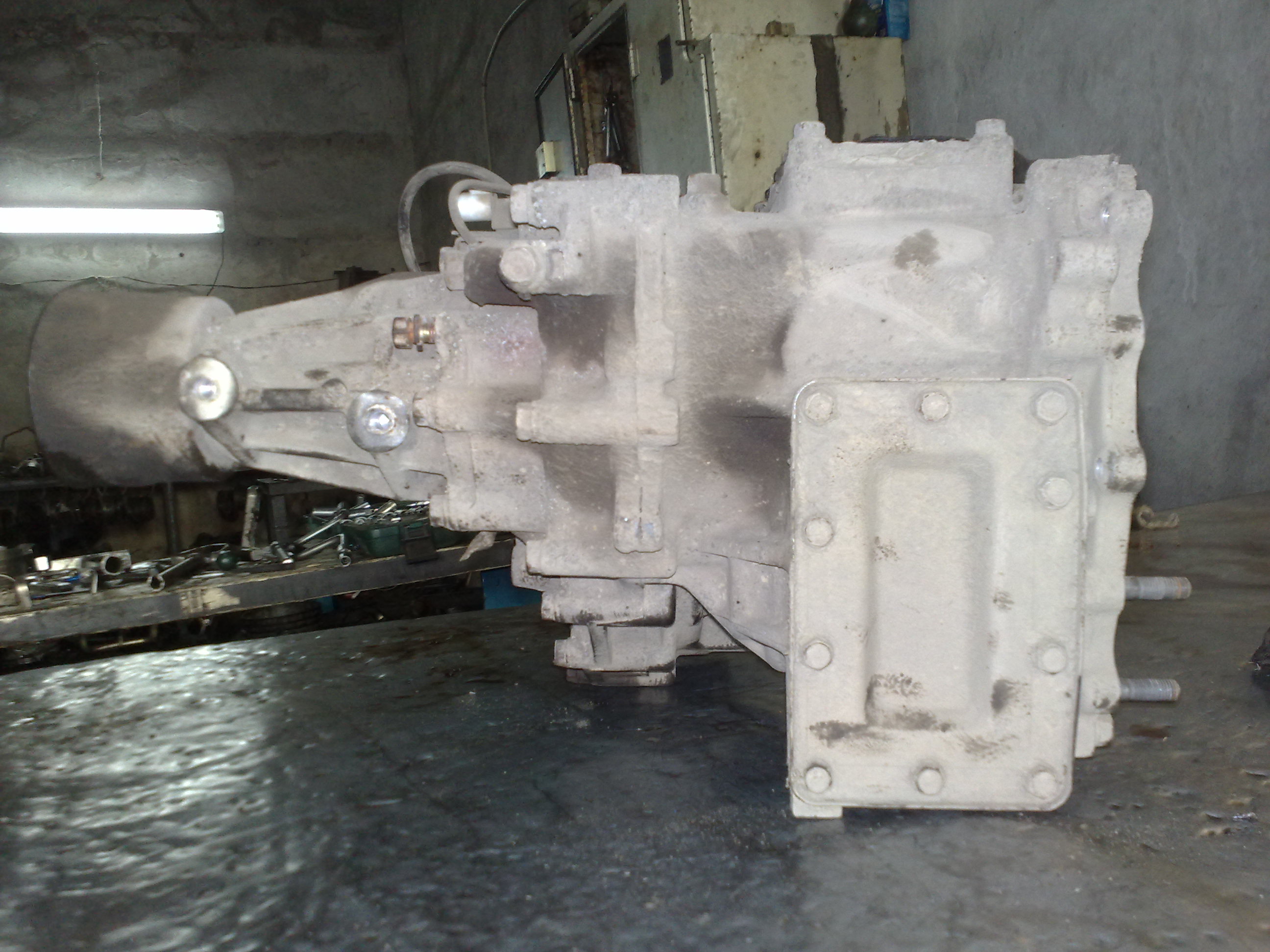

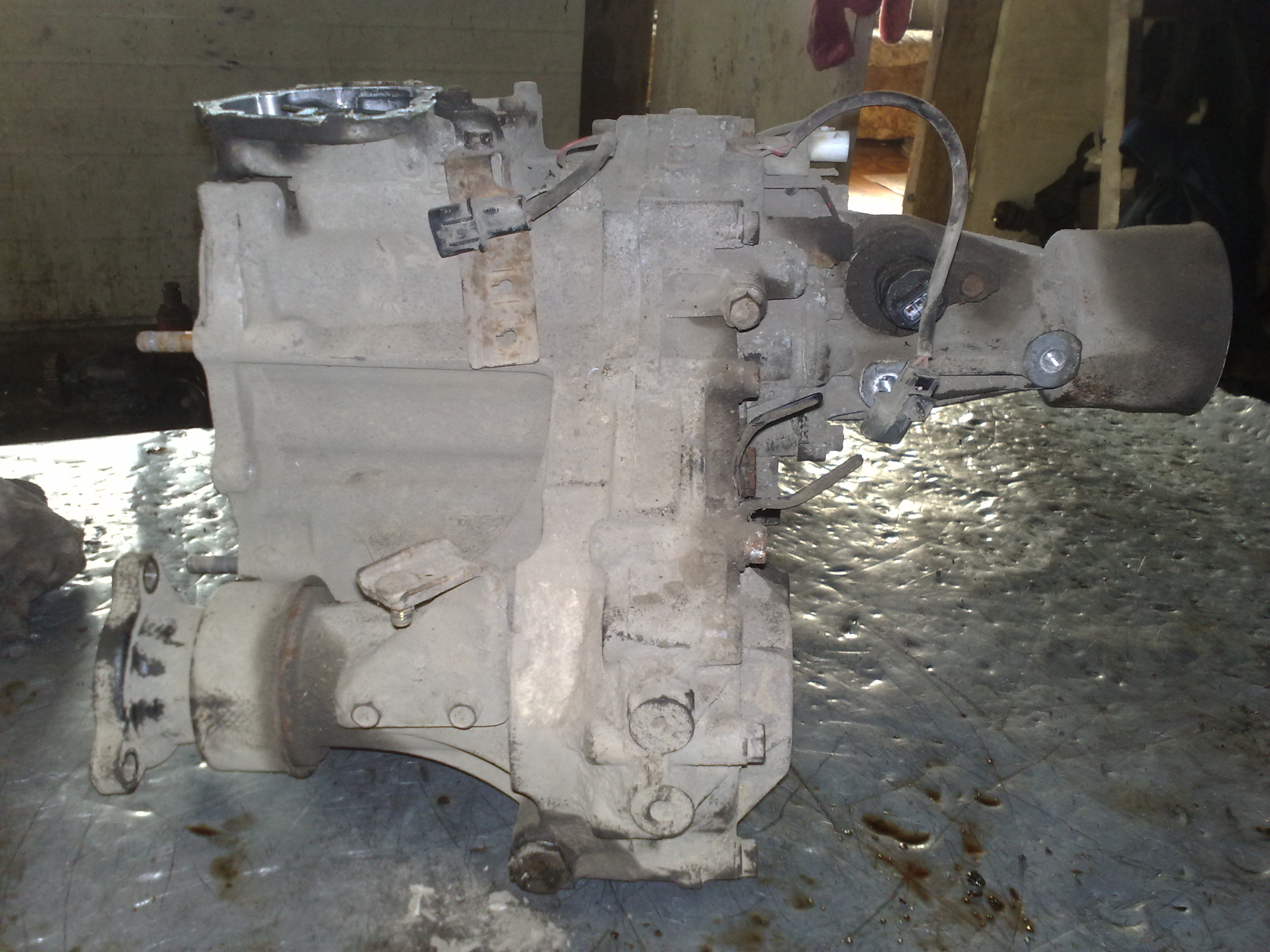

После преобретения (в июле) awd не включалось как ни пробовал. При включении 4Н перед подключается (но диф блокируется т.е. это уже не для постоянной езды). Решили вскрыть посмотреть (с людьми которые автоматами и раздатками занимаются не первый год, но AWD в приморье всё таки большая редкость).
Вывод 1: автомат стоит родной V4A515CA.

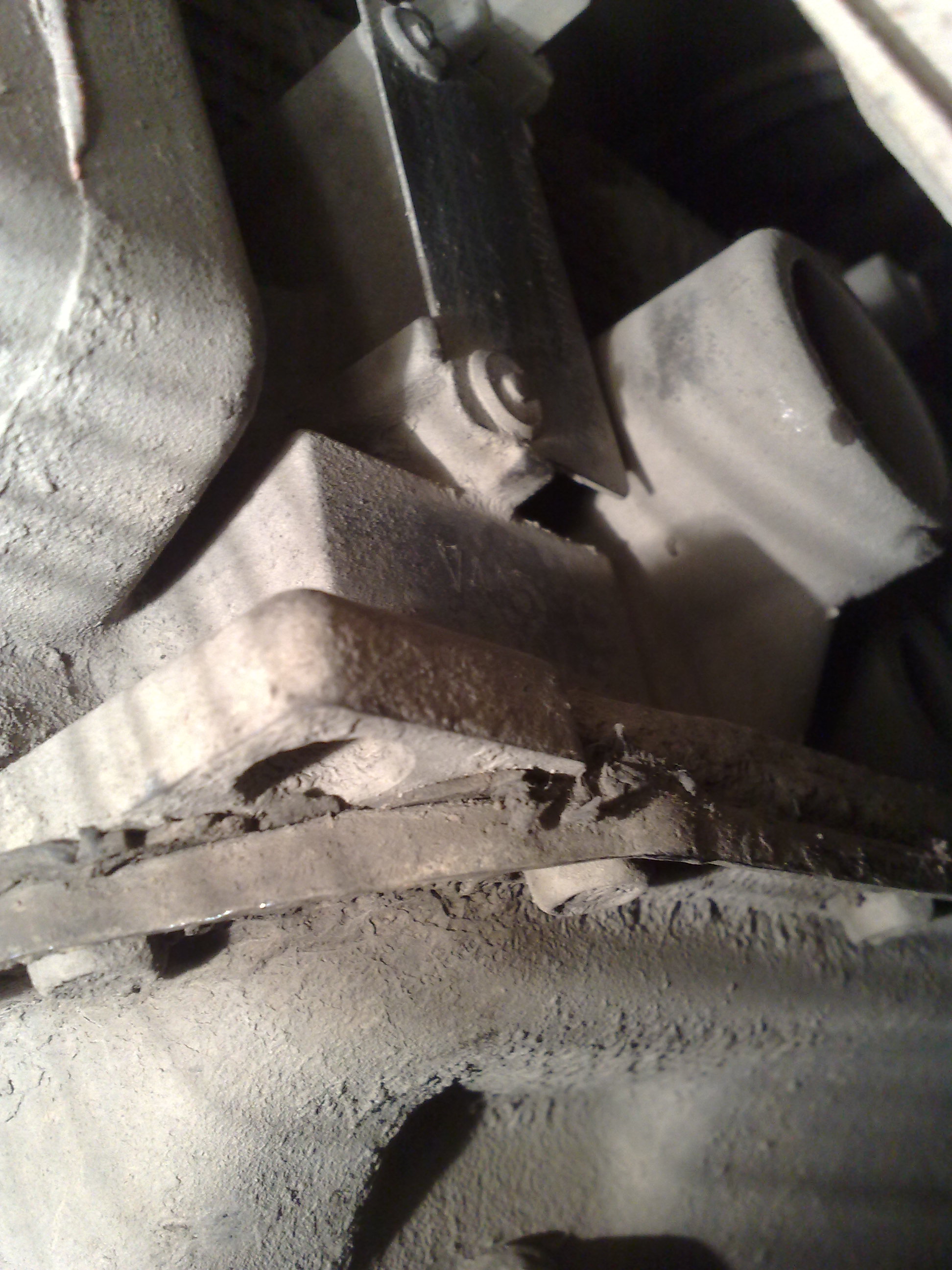

Вывод 2: раздатка уже вскрывалась (следы герметика).

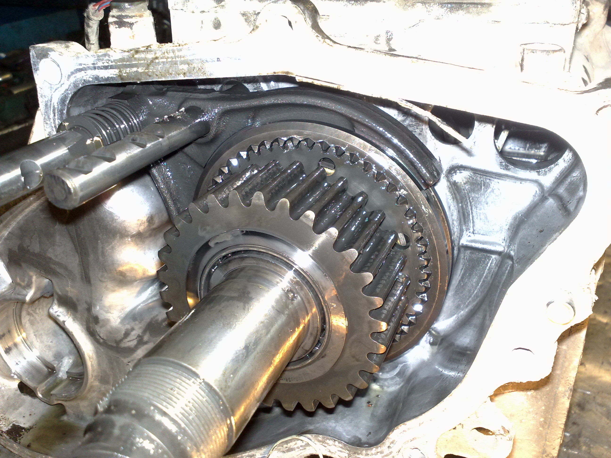

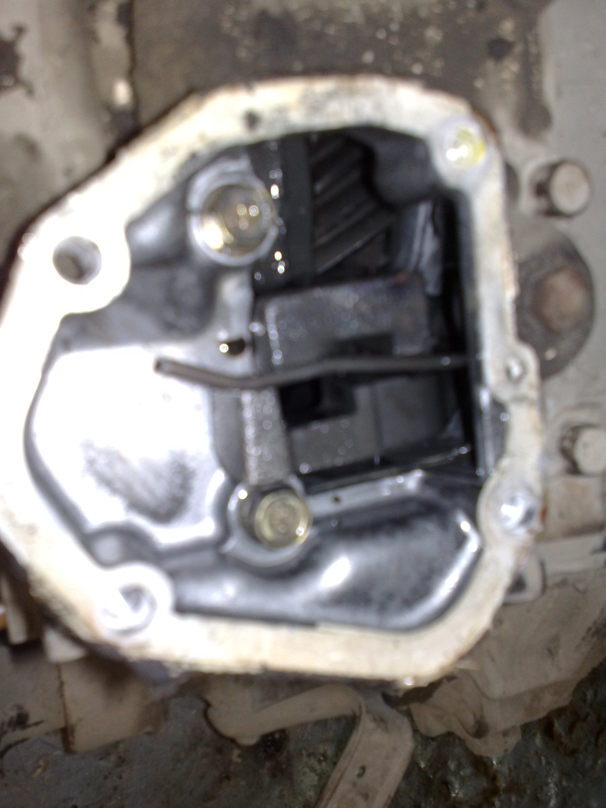

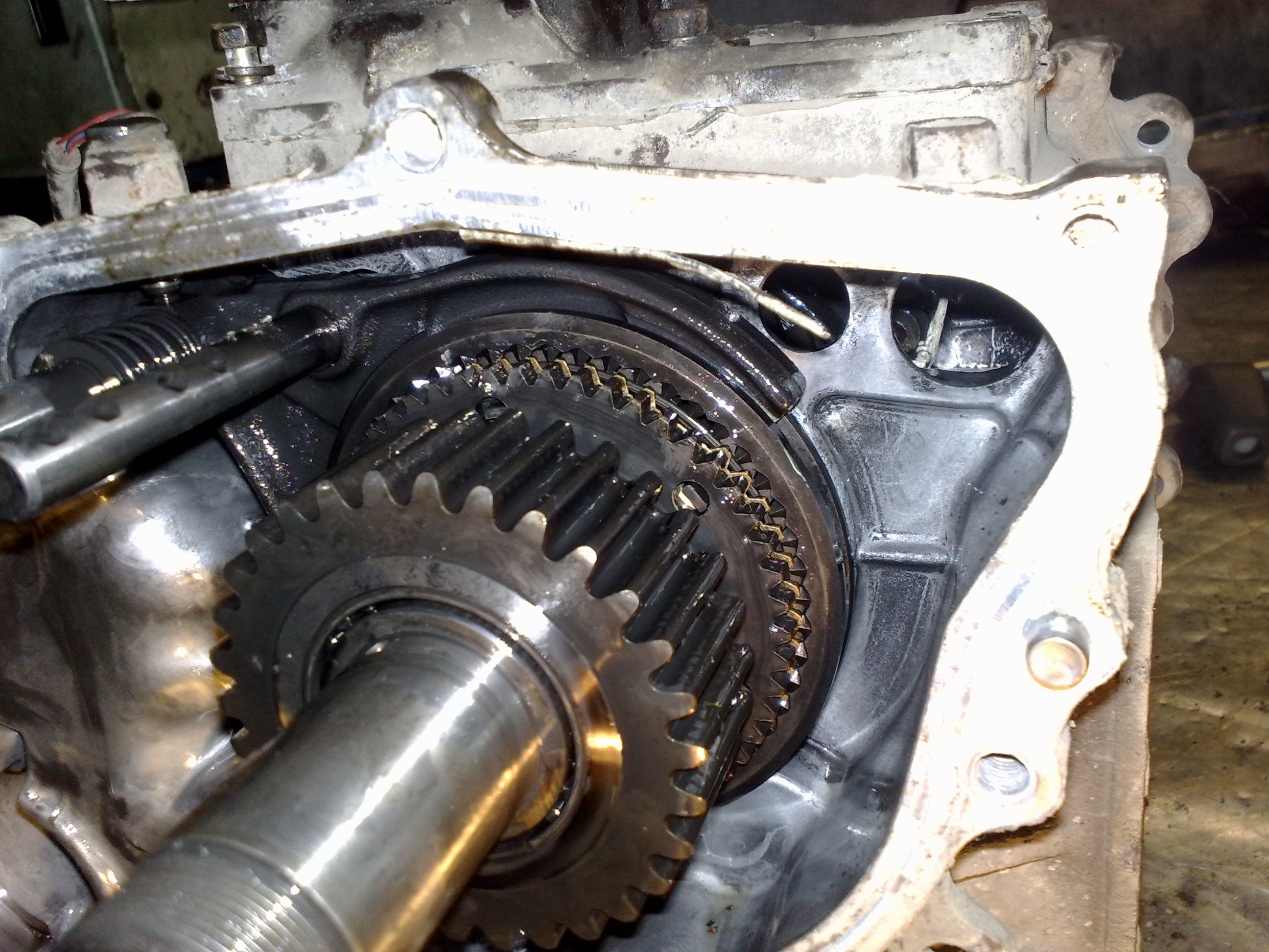

Разбираем дальше, вынимаем цепь и пытаемся понять как реализовано автоматическое включение/выключение переднего привода AWD...
имеем: шестерня вращающая цепь свободно вращается на роликовом подшипнике на ведущем валу и может приводиться в движение только при переключении рычага никакой вискомувты итп нет.
Вывод 3 (наш возможно неверный): это раздатка не AWD, а какая то 2H-4H-4L поставленная взамен умершей AWDшной.
Кто сталкивался подскажите, что это за раздатка?

рычаг в положении AWD
рычаг в положении 4h

что AWD родилось вот откуда...
Сообщения: 57439
Благодарил (а): 1028 раз
Поблагодарили: 4787 раз
Re: Раздатка AWD или нет?
NOP77 писал(а):что AWD родилось вот откуда...
Сорри, но у Вас просто рукоятка от АВД. А машина с обычным изи-селектом.
