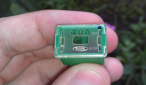

Не понял про ток утечки. У меня кондейный предохранитель под капотом, так что я на это ссылался. Посмотреть под капотом предохранитель на кондей и кстати там он аж на 40А.
Это летом фоткал, когда у меня вышибло такой же на зажигиние и я их тогда местами менял чтобы доехать до куда нибудь, а после купил на рынке не помню какой и поставил на кондей. Может и он, если все таки он завязан.

Под капотом вроде все цело. Предохранитель кондея жив.
