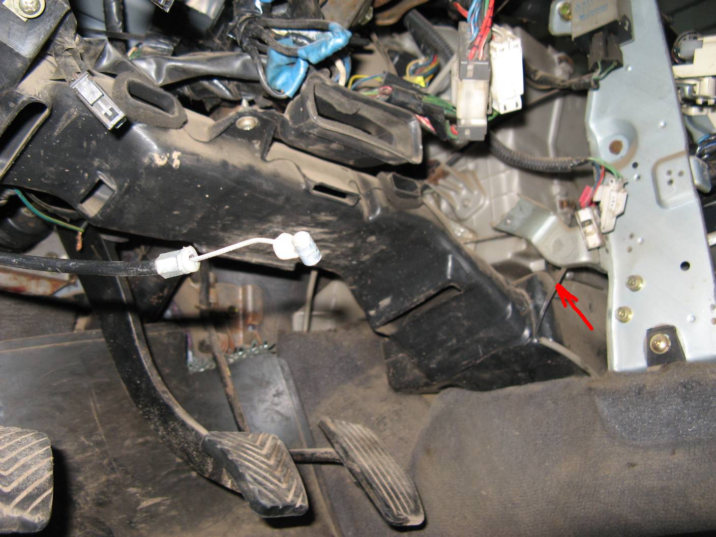

Сам датчик я нашел, знаю что он распологался под рулем. Седня снял нижнюю крышку под рулем и не пойму куда там его подключить, не нашел ни конектора ни оборваных проводов. Поиск бесполезно. Сфоткайте пожалуйста кто нить "подрулевое" пространство или подскажите где искать. Спасибо

На фото провод датчика, сам датчик его засунул в воздуховод печки, чтобы цифры веселей бежали на табло. А вот разъем - точно не помню, врать не буду, но вроде один из тех двух, что рядом с ним болтаются, фото хероватое, не видно.

Значит сам конектор значительно ниже руля, завтра попробую разобрать по ниже

Блин там здоровенный разъем белый двухконтактный, с клипсой. На уровне где защелка для поднятия/опускания руля. К нему идут 2 провода светло-зеленый и светло-зеленый с черной полоской.
