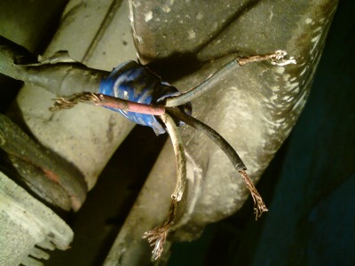

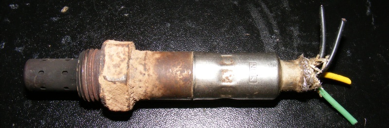

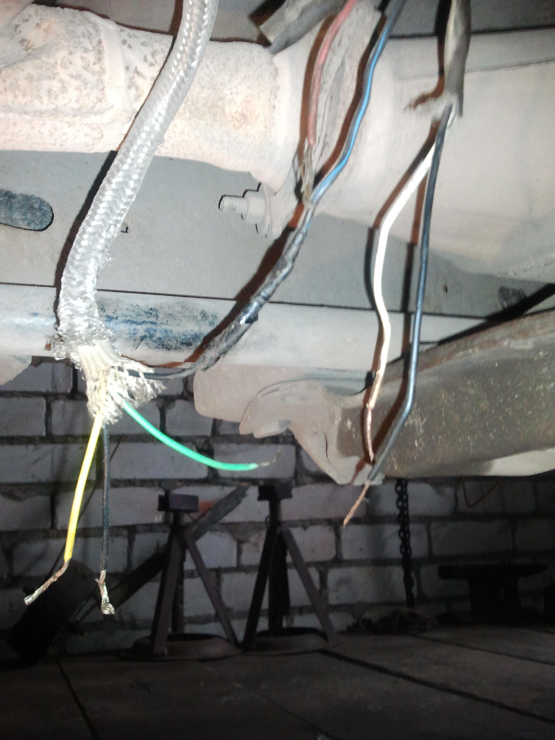

всем привет,прошу не пиннать,а дело в подключение лямды,поиском искал много нашёл схем подключения,но у меня на авто цвет проводов идёт,красный,белый,чёрный и чёрный с синей полосой,а на лямбде цвет проводов 2 чёрных жёлтыё и зелёный,подскажите что куда подсоединять.на фото цвет проводов видно.
на авто вот так
на авто вот так
а это лямбда.
а это лямбда.

Андрей196840 писал(а):всем привет,прошу не пиннать,а дело в подключение лямды,поиском искал много нашёл схем подключения,но у меня на авто цвет проводов идёт,красный,белый,чёрный и чёрный с синей полосой,а на лямбде цвет проводов 2 чёрных жёлтыё и зелёный,подскажите что куда подсоединять.на фото цвет проводов видно.
Попробуй размотать изоленту на штатной проводке глубже, скорее всего это предыдущий хозяин удлинил провода другими цветами. А когда дойдешь до штатной проводки появятся заводские цвета.

поиском нашёл такие же цвета проводов,только никто так и не сказал способ подключения,да и разматывал весь этот пучок проводов штатный никаких скруток.

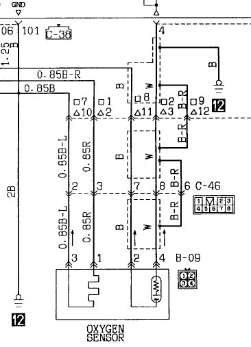

Андрей196840 писал(а):но у меня на авто цвет проводов идёт,красный,белый,чёрный и чёрный с синей полосой,а на лямбде цвет проводов 2 чёрных жёлтыё и зелёный,подскажите что куда подсоединять
А слабО обратиться к первоисточнику и не заниматься гаданием на кофейной гуще?
http://pdf.pajero4x4.ru/2008/Pajero-Mon ... WIRING.pdf
стр.573
красный и черно-синий - подогрев
белый - сигнал
черный - сигнальная земля
А цвет проводов лямбды тебя вообще не должен волновать - раз уж выкрутил, выкинь ее нах, и купи новую 0258005133 от тазика, цена - рупь. Заодно купи ответный разъем для нее, и навсегда закроешь этот вопрос со скрутками.
