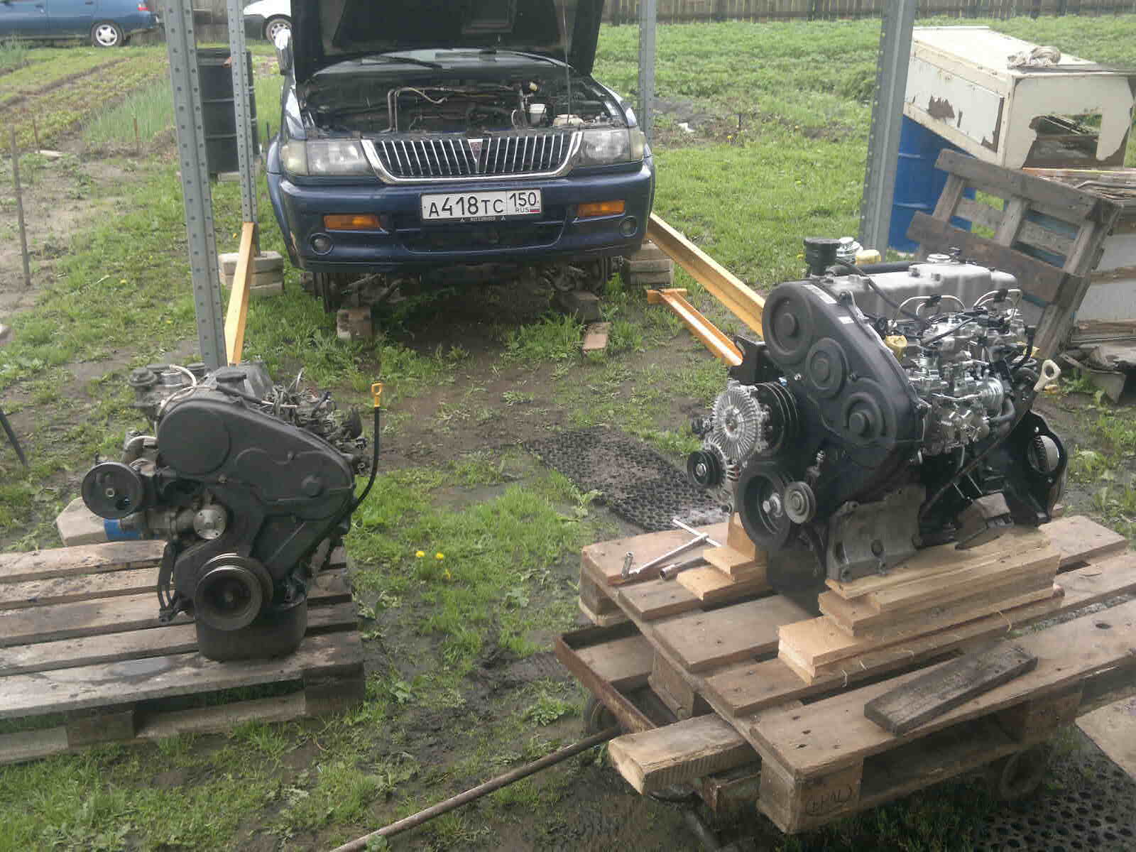

Открутился болт коленвала со всеми вытекающими
после неудачного эксперимента с автовельтовским коленом, взял новый D4BH без навесного. С установкой трудностей не возникло, поставил свой поддон и маслозаборник (поддон правда ставил два раза, нужно сразу переставить масляный щуп на родное место), поставил свою клапанную крышку, т.к. заливная горловина мешает закрытию капота и интеркуллеру (пришлось нарезать резьбу под болты крышки, отверстия без резьбы). Завелся без проблем, только необходимо настроить клапана (очень брякают), выставить угол опережения. Самая главная проблема в том что температура охлаждающей жидкости поднялась до первой метки и поднимается только немного при движении в гору, воздух из печки на максимуме идет умеренно теплый, в чем может быть причина?

Небольшой отчет по установке двигателя D4BH.
Двигатель заказывал в "Глобал-Авто" Санкт-Петербург (8-921-950-46-61), цена вопроса 125000р., двигатель с навесным оборудование кроме стартера и ГУР-а плюс доставка 2311р до Москвы, итого 127311руб. По сроку вышло около 5-ти дней.
1. Далее едем в ГАИ и берём там справку на переоборудование. Справку на переоборудование в Нами.ПТИА фонд находящийся по адресу г. Москва ул. Дубки д.4 (цена 2500р.) 8-495-741-94-71 и 8-495-741-96-43. Так же понадобится справка с автосервиса на установку двигателя + заказ наряд, а так же сертификат , что данный сервис может производить такие работы.
2. Замена поддона картера не понадобилось (если есть необходимость в датчике уровня масла то придется переставлять) , со старого мотора пришлось переставить щуп и стартер( бендикс у стартера 12 зубьев), так же была заменена клапанная крышка от портера, т.к. заливная горловина упиралась в интеркуллер. Крепления двигателя придется оставить своё от 4D56 , т.к. от нового мотора крепления по посадочным местам не подходят. Также придется укорачивать приёмную трубу, т.к. выпускной коллектор у D4BH длиннее примерно 5-7 см. На "плите" при установке коробки не подходят, по местам крепления три болта (нет отверстий под нижние 2 болта и одного болта приёмной трубы).
Если стоит кондей, придется покупать шкивок 97653-4A001 и ремень AVX13X875,натяжитель оставляем свой от 4D56. Т.к. у меня был не исправен насос ГУР-а был установлен оригинальный насос 57100-4A010(4100р.) или PPA-076(3500р.) и ремень гидроусилителя 57181-4A000. Пришлось наростить провод на генератор, т.к. старой проводки не хватало около 10см. Главная засада встала при подсоединении проводки на ТНВД (колодки подсоединения разные), так же отсутствует крепление имобилайзера. Ставим старую проводку , но очень внимательно переставляем провода. На насосе ТНВД D4BH всего один клапан( клапан отсечки) на 4D56 их два(клапан обратки и клапан отсечки). Провод который идет на имобилайзер подсоединить на этот клапан. Если хотите оставить новую проводку то придется добавить один провод который идет на тахометр, его подсоединяем на массу. Также придется помудрить с тросом газа т.к. он был немного длинее и я просто напросто укоротил,отрезав напайку на конце троса и поставил заклепку. При установке шлангов масляного радиатора пришлось заказывать у токоря два штуцера на двигатель, т.к. внутренняя резьба оказалась разная.
Двигатель прошел 8тыщ, работает отлично. Единственное что сделал с новья это только отрегулировал клапана. После установки и пробега 1000км. замена масла. Обкатку проходил не более 70км/ч. Масло заливаю ZIK 10w40.
Если возникнут вопросы то звоните 8-929-627-11-76 Владимир.
