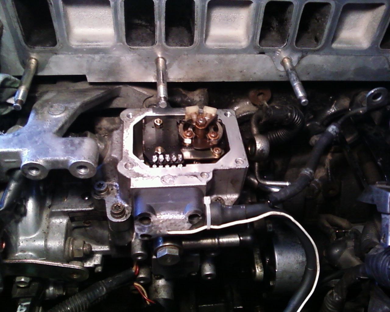

Кажется я нашел причину перегорания преда №6 под капотом! Снял ТНВД,снял верхнюю крышку с него (в которую входят провода),решил ее разобрать,так как проблема внутри этой детали.Разобрав ее я обнаружил следующее:
Теперь ищу новую деталь.У нас в Архангельске такую вещ достать просто невозможно,так как здесь на ТНВД с паджерика смотрят как на деталь от корабля пришельцев!!!

Сейчас буду думать, как восстановить эту пластиковую фигню (по сути, это просто барно с термопарой), чтобы не покупать позиционер. Надеюсь, в самом позиционере всё цело, завтра проверю.
Re: Не заводится,горит пред №6 20А под капотом
Добавлено: 06 июл 2015, 00:48
Злыдня
В общем, КЗ обнаружилось в чёрном пластиковом барно позиционера. Хорошо хоть, все потроха самого позиционера оказались живы. Прозвонил все цепи, сопротивления были точно как в мануале насоса.
Контакт №6 ("+" на позиционер) выгорел и отвалился. В поисках огрызка контакта начал сверлить, сначала тонким сверлом, потом шестёркой. Металлическая пластина, прижимающаяся к корпусу позиционера, имеет толщину миллиметра 3-4, потом пошёл паленый пластик, изменивший под действием температуры структуру, ставший вонючим и хрупким, как уголь. Засверлился до наружной стенки - остатков провода не нашёл, хотя иглой тестера что-то такое иногда поймать удавалось. Заодно выяснилось, что найденный в дырке конакт имеет КЗ и с контактом №9 (это "-" на позиционер, на фото он справа от дырки).
Я не стал ломать голову, тупо просверлил барно насквозь и завёл внутрь "соплю" из сталистого провода.
Кстати, в косе от главного разъёма ТНВД все провода не медные, а стальные. Да и сами контакты от барно к плате внутри позиционера выполнены из стальной проволоки. Это к вопросу о цепях насоса, которые надо защищать предохранителем на 20А.
Изнутри заделал герметиком, а чтобы его не выдавило, снаружи на глубину 1,5-2 см положил поксипол, сделав что-то вроде пробки. Откушенные при разборке контакты тщательно залудил и припаял, не жалея припоя.

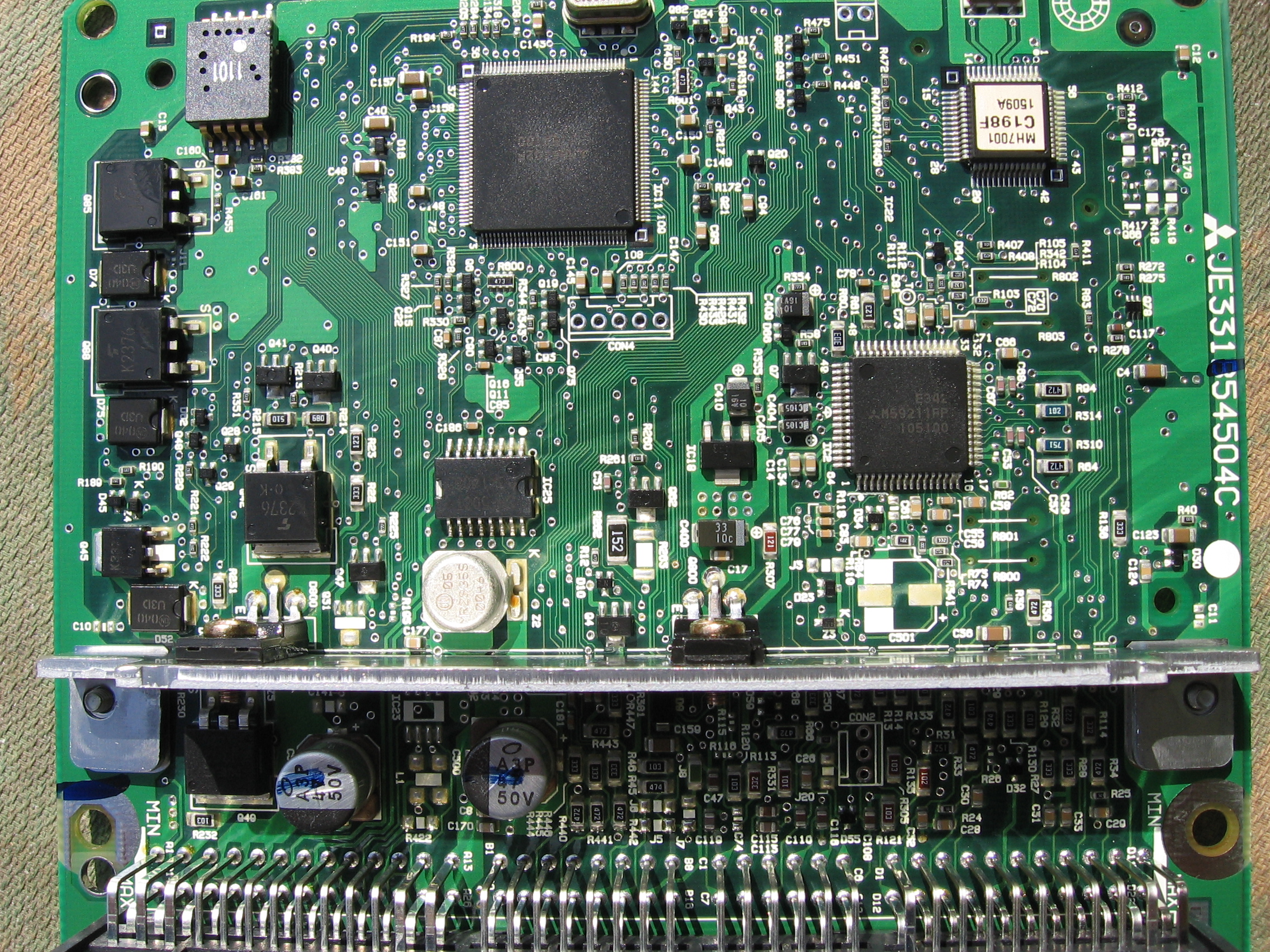

ЭБУ я уже расковырял, визуально всё хорошо. Конденсаторы и транзисторы не вспученные, ноги на местах, но проверить их, не выпаивая, не получится - почти все полевики. Надо нести специалистам.
Схемы самого блока, ни у кого, случайно, нет?

Полез в позиционер. Снял, вскрыл, не могу разобрать. Контактные лепестки, сваренные импульсной сваркой я высверлю или раскушу. А соединять потом как?
Позиционер
Позиционер
И вообще, есть ли у нас какой фотоочёт по вскрытию и диагностике позиционера? Поиском я уже час голову ломаю... После первичного осмотра мой знакомый электрик говорит, что мозги с большой вероятностью целы. С его слов, выгоревшие/повреждённые элементы всегда видны невооружённым глазом, тем более, что здесь всё на виду.
Моск_вид_с_низу
Моск_вид_с_низу
Моск_вид_с_верху
Моск_вид_с_верху
А вот цепи позиционера, которые идеально звонятся без нагрузки, могут шалить, когда туда придёт 12 вольт. Повторюсь - без "плюса" на позиционер все системы отрабатывают штатно, в т.ч. и реле накала. Стоит подать плюс с ЭБУ или с АКБ, начинает трещать реле, лампа на панели мерцает в такт щелчкам, двигатель схватывает и тут же дохнет, не реагируя на педаль газа.
