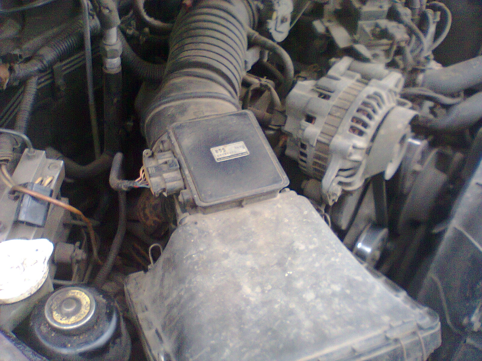

всем доброго времени суток
помогите советом. на паджеро 2 решил установить воздушный фильтр нулевого сопротивления примерно такого плана соединив его со шноркелем. тем самым хочу освободить место для второго акомулятора. но на моем пути встал вот этот датчик . может кто сталкивался с такой проблемой. как его(датчик) обмануть или переставить чтоб все не слишком колхозно получилось? заранее спасибо

ммдааа... проблемка....
в принципе оно и без датчика поедет...
так что можно ампутировать...

Если не ошибаюсь,,этот датчик=расходомер воздуха ))))))
А кто мешает перед расходомером нулевик поставить?
Сдаётся мне,что второй аккум нужен для усилителя ацкого сабвуфера

зы обмануть расходомер не удастся ,это аналогично обмануть датчик Холла.......мона ,конечно избавиться от всякой лишней шняги,в том числе и ЭБУ и поставить карбёр )))))))
По существу: если стоит шнорк и багажник,то нулевик можно поставить сверху шнорка ,на багажнике( я серьёзно!),но ,при этом от расходомера не уйти.

Я выкинул ту штуку, которая левее от воздушного ф-ра (на фото), с кучей трубок и проводов, вот туда акум и внедрю.

1) есть качественные фильтра K&N в родную коробку.
2) датчик - ДМРВ. нужен для правильной работы двигателя. но без него работать будет, просто в среднем режиме.. без него заводится и работает. если завести с ним и после этого отсоединить - заглохнет. если сначала отсоединить (читай снять и выкинуть) - работать будет
3) как вариант, если почему-то без дмрв не заведется, то можно его оставить, протсо поиграть с патрубками, переместить сам датчик в другое место (ближе к дросселю или наоборот - на крышу...
4) поставить ХОРОШИЙ нулевик на конец шноркеля на крышу вариант.
5) ОБЯЗАТЕЛЬНО обслуживать фильтр (промывать и пропитывать специальным маслом)... иначе двиг помрет из-за абразива...
