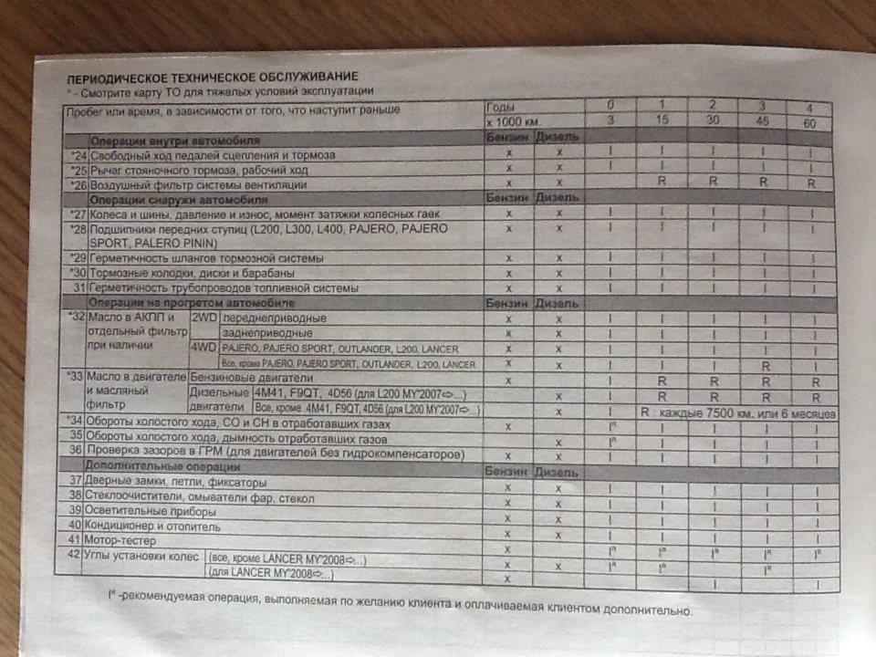

Посмотрел свою сервисную книжку и увидел ВНИМАНИЕ!!! п.36 - проверка зазоров ГРМ каждое ТО 15 т.км.
Причем операция помечена как обязательная ( без буковки R)
Интересно, кому нибудь предлагали отрегулировать зазоры при прохождении ТО? Мне нет)

Заглянул в свою сервисную- рекомендуется проверка (при необходимости регулировка) через каждые 90000 км, никак не через 15000.
