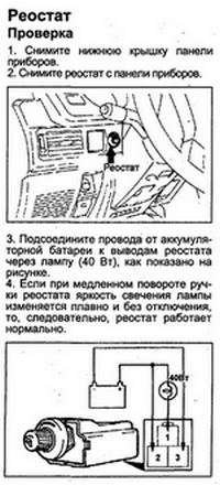

Вот как проверить реостат, может кому пригодится.
точечный рисунок.BMP (257.87 КБ) 949 просмотров

Ни хрена у меня не регулятор и не масса №13 :( . Где-то что-то в другом месте. Пробовал подать массу напрямую, лампочка в пепельнице из шающего режима переходит в полностью потухший, зато колёсики привода при этом начинают гореть чуток ярче. Такое впечатление, что лампочки привода и подсветки получаются подключенными последовательно. Плохо, что схема корявая, фиг в ней разберёшься. Пока что забил, в холод под панель лезть неохота.
