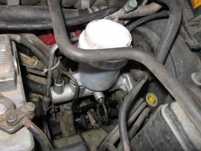

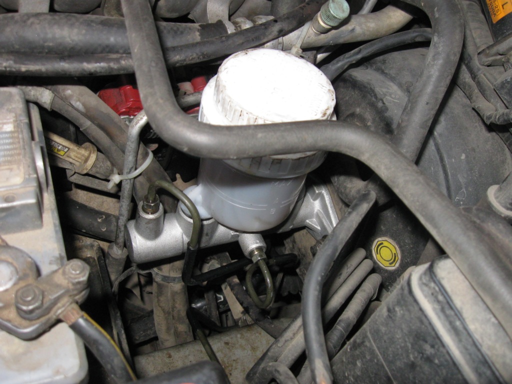

Mitsubishi Pajero Sport 3.0,,2003г,АКПП -пропали тормоза, заменил главный тормозной цилиндр, прокачал систему, задний правый,-левый, передний правый-левый, в общем воздуха в системе нет. Педаль, на не заведенном двигателе твердая, как только завожу, педаль становится мягкой, и если плавно нажимаю то, авто тормозит без проблем, при резком нажатии на педаль, срабатывает АБС, толки в педаль и тормоза пропадают. Ошибок по АБС нет

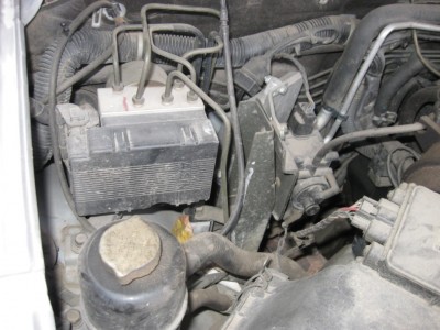

Для начала попробуй отключить АБС вынув предохранитель около + клеммы. И попробуй тормозить, если не помогло, то смотри вакуумник.

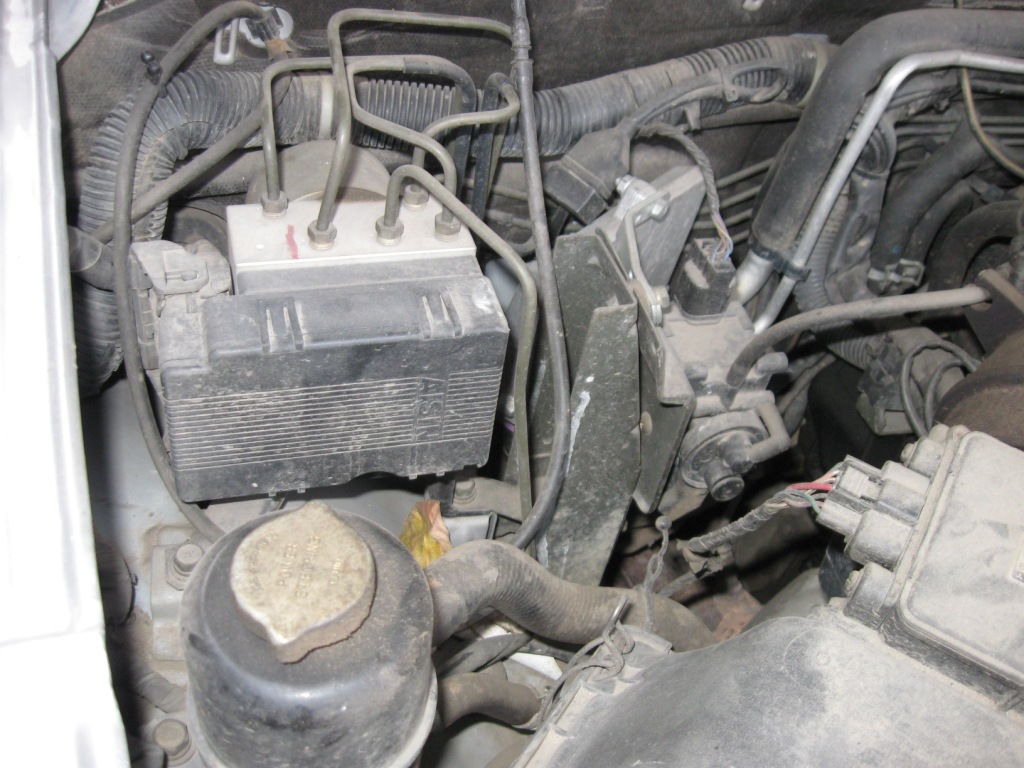

То как минимум пошевелить разъем на приблуде на втором фото, и как макссимум смотреть ее, может дело в ней.

вы имеете ввиду блок ABS, но почему ошибку не выкидывет, может быть изза износа тормозных барабанов. такая беда, колодки на всех колесах новые
