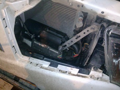

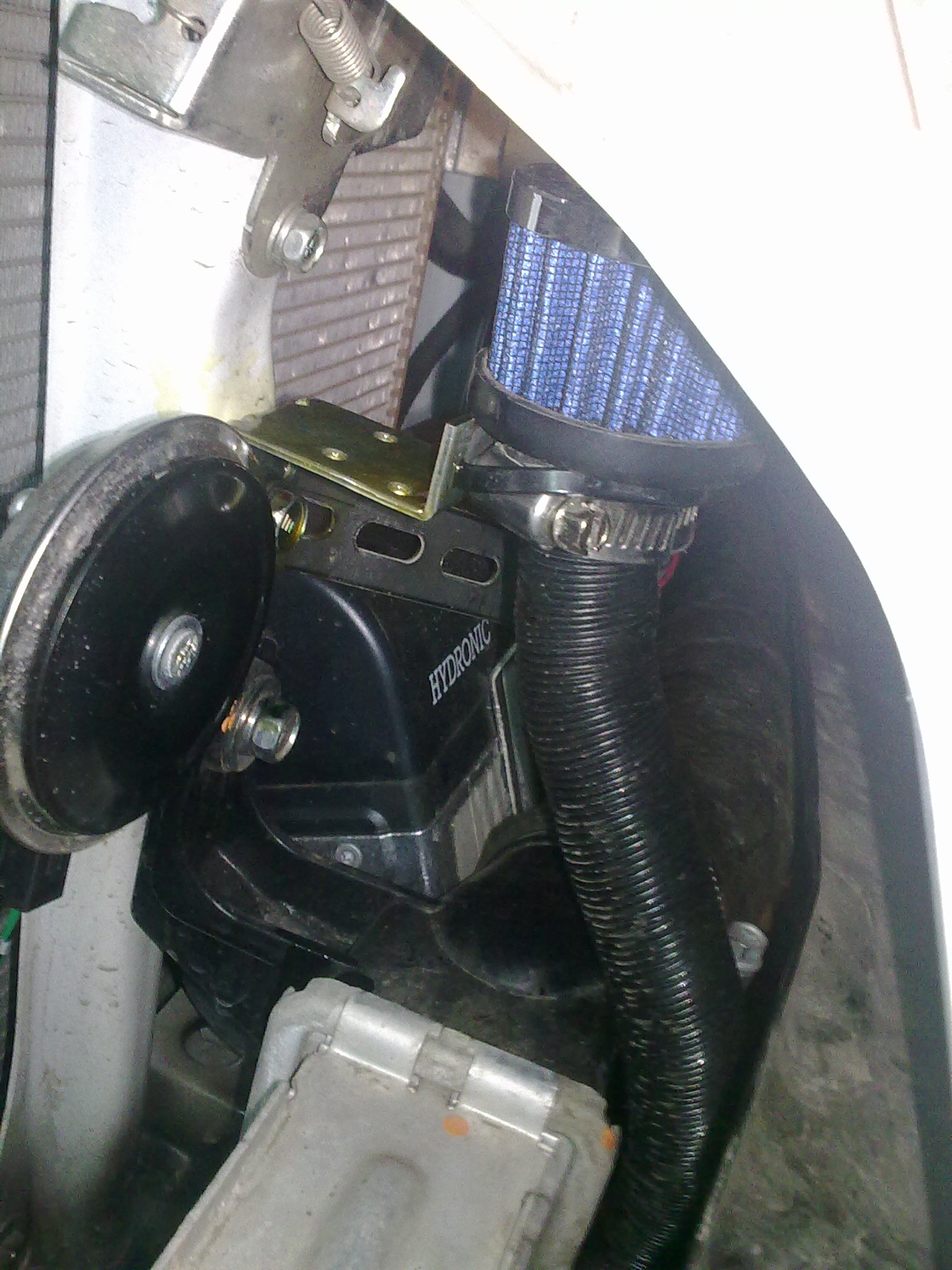

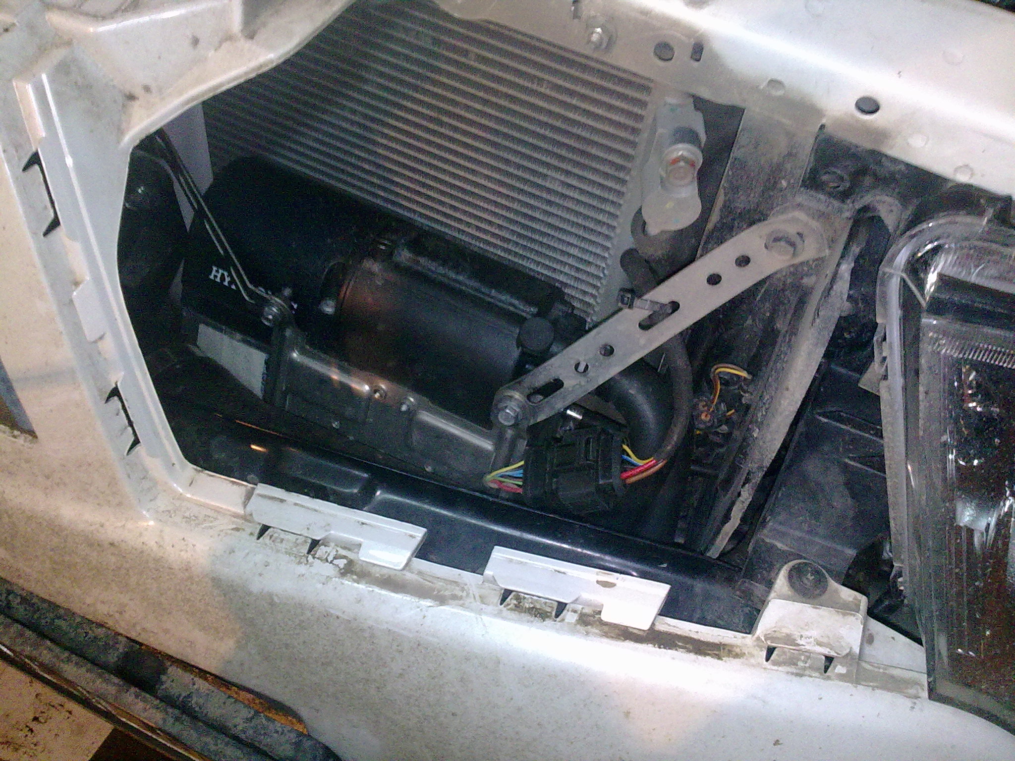

Возможных мест установки оказалось не так уж и много, особенно если минимизировать разборку машины. Подходящее место перед радиаторами на уровне бампера.

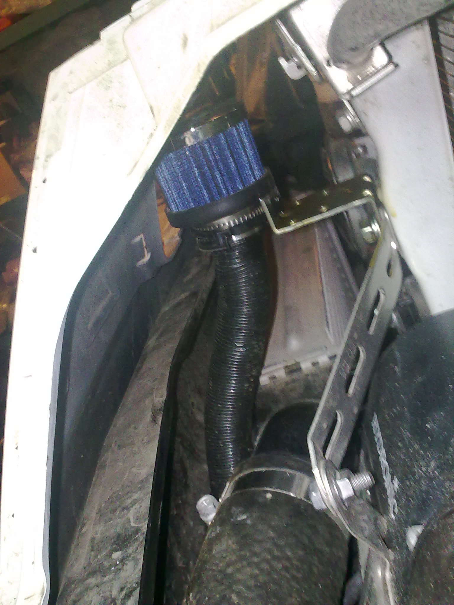

Для поддержки снизу был сделан кронштейн, который упирается в паз подогревателя (пластина толщина 2мм, длинна 250 мм), крепится болтами на штатных креплениях кузова.
Верхнее крепление было сделано из пластин которые входили в комплект подогревателя, от штатного крепления были отпилены 2 нижних уха, т.к. мешались, за верхние пластинами подогреватель жестко прижимается к нижней опоре.

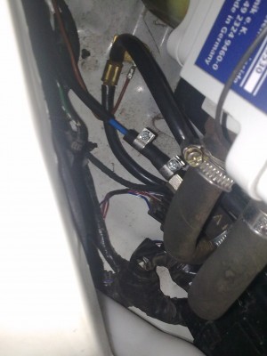

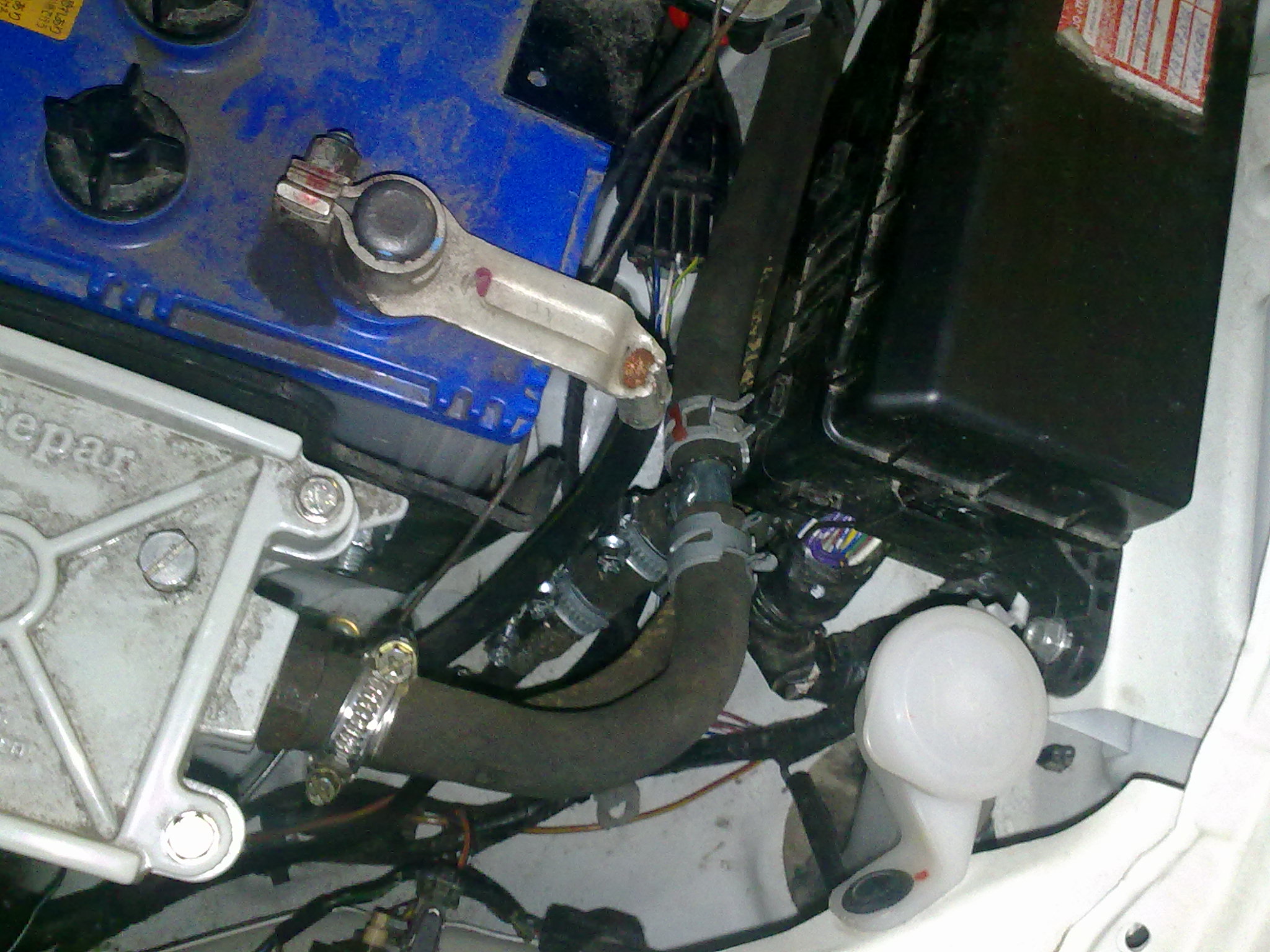

Подключение к системе охлаждения в месте Блок-Маслоохладитель.
Подключение к топливопроводу, т.к. был установлен фильтр Separ то врезка делалась в выходной шланг после него, здесь сложность была перейти с трубки 12 мм на 4мм, т.к. тройника не нашлось, то был взят тройник 12мм, фитинги Ниппель для трубки 2601 12-1/4 и Ёлочка 6мм, F1/4" и получили переход 12мм-4мм
Подключение и размещение шланга для подачи воздуха. Был добавлен фильтр картерных газов prosport, случайно найденный в автомагазине, для того чтоб можно было пользоваться подогревателем на ходу. И был размещен за эмблемой mitsubishi , на кронштейне

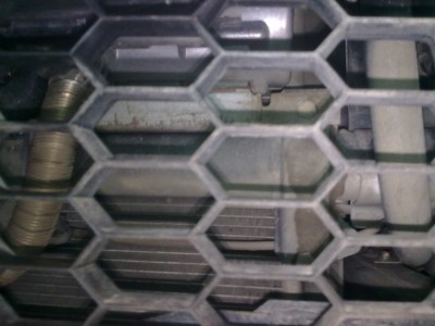

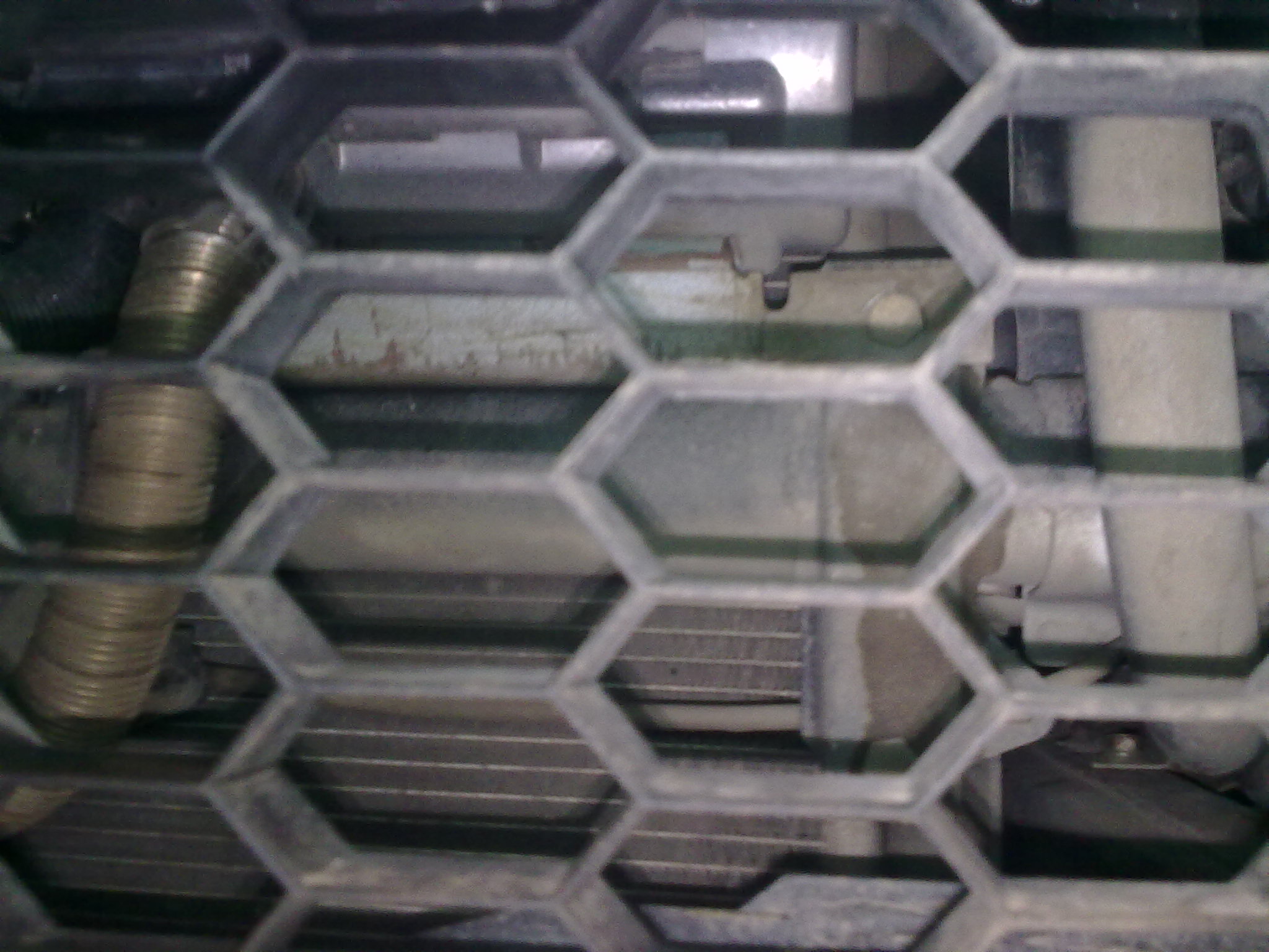

Выхлопная труба - глушитель был закреплен на перекладине (вроде как усилитель бампера), сверлилось отверстие, и еще добавлялась трубка (как шайба) между перекладиной и глушителем, и выход выведен возле крюка

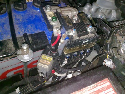

Подключение к электрике - т.к. для работы мне нужно было только 3 провода, (+12, -(корпус), вывод включения), вентилятор салона не использовался. Длинна штатных проводов была огромна около 2-2.5 м, то было принято решение расплести все жгуты и оставить только нужные провода
(Красный +12, Коричневый минус, желтый при подачи +12 подогреватель включается)

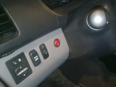

Управление было заведено на канал сигнализации для удаленного запуска, а также на кнопку для включения из салона
