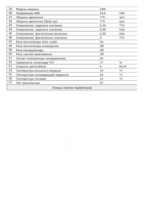

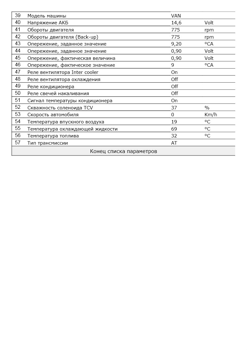

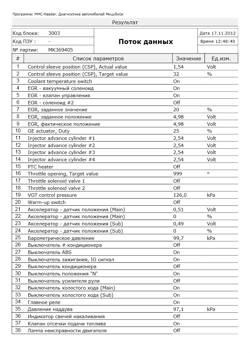

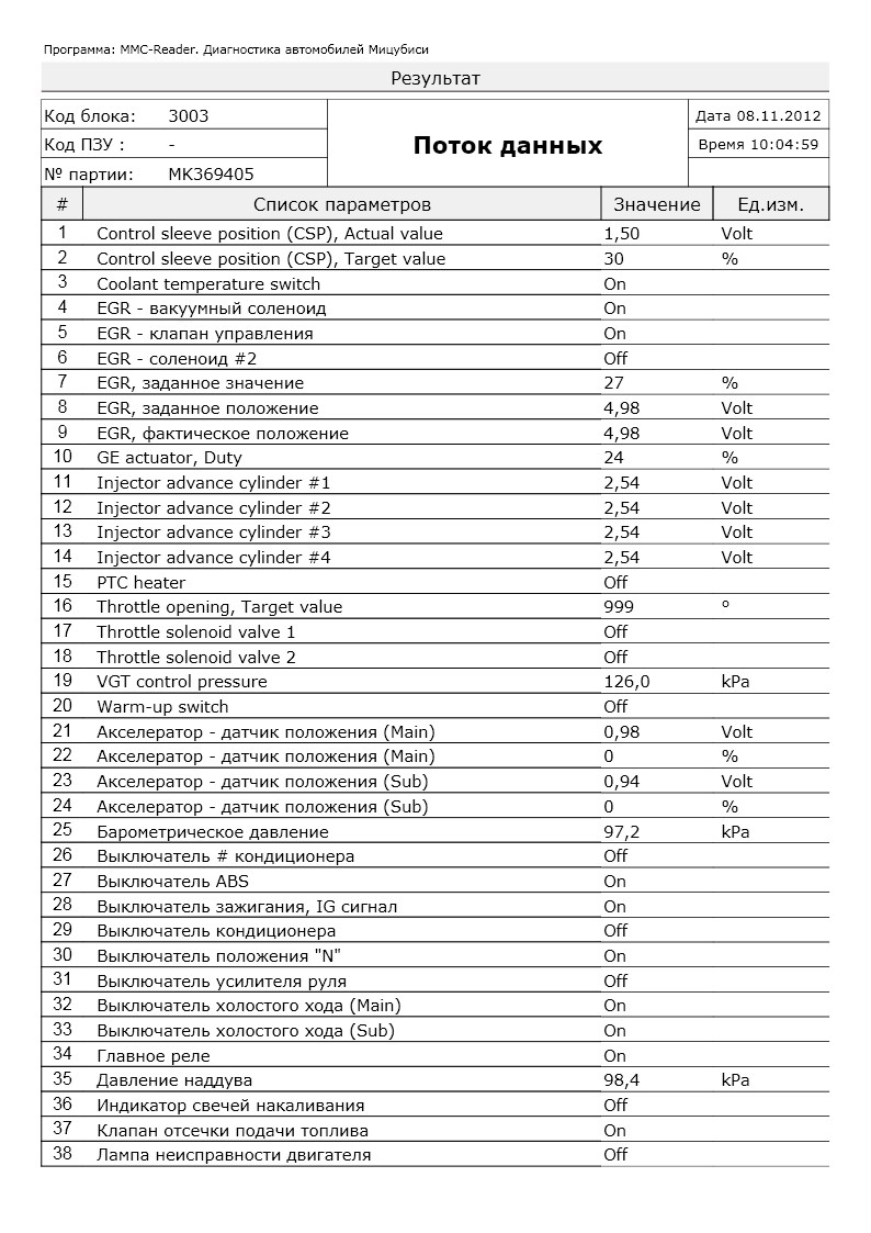

На шток одета втулка она должна на штоке двигаться?Сопротивление датчика 150 Ом в книге 160-168-критично? И еще в книге написанно что сопротивление датчика положения к.в. и доп.атчика 2,15 кОм у меня они не звонятся.Вот листы диагностики когда движок работал нормально и когла стал хандрить.

Как я вижу, ничего проблемного нет, в частности с опережением, а разница параметров из-за разницы темпаратуры двигателя-в первом сл. он прогрет, а во втором холодный. Может форсунка клинит? Интересно что скажут диагносты...
