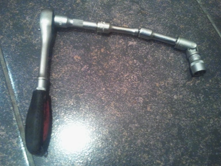

У меня тоже автомат, щуп не особо сильно мешает я за минуту откручиваю верхний болт этим (на фото). с низу, даже машину не поднимаю и только кардан откручиваю (четыре гайки). не изобретай велосипед)))

Откручиваю ключ-трещёткой на 14мм накидной.

да она на фото
