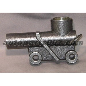

Спасибо за ссылку, очень интересно....
Но дело в том, что гидронатяжитель ГРМ я чуть ранее поменял вместе со всеми роликами и т.п.
И еще, если это стучит гидронатяжитель ГРМ задевая ролик, то почему это не происходит после прогрева или подгазовки.
Разных мастеров объездил, все говорят в строну гидрокомпенсаторов и мол ничего делать не надо, но боязно ..

Значит натяжитель бракованный или меняли неправильно в любом случае не тяните может выйти дорого но то что натяжитель это без вариантов

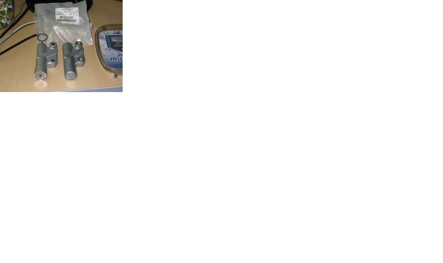

может мы про разные натяжители говорим, но масло в моем было, писали по крайней мере вытекло что-то, если найду, выложу принципиально,Aleksis писал(а):В натяжители НЕТ масла тут на форуме даже кто-то (непомню) распилил его и для наглядности фотки выложил. Мастера мне натянули все ништяк чика вставала и ремень не прослаб только эти ушлебки пластину которая внутри датчика ходит погнули и она борозду еле заметную пропахала (проехал я тогда км. 100 отсилы и встал) причем внешне датчик цел был только влажный почему то на морозе становился (два дня искал проблему Снупера замучил вопросами), а самое стремное что когда у меня на это датчики мотор прогрелся проблема ушла. Я час колесил, заводил глушил все нормально, а утром опять все сначало в итоге закогелся чек (ошибка датчика коленвала) - поставил новый проблема решилась.
натяжители бывают разные...на форуме писали, что нового образца и старого натягивать нужно по разному, против часовой и по часовой...я поставил от хундая...катаюсь с лета....

Щас попробую тоже поискать, у меня вроде старого

Мой слева старого образца, натягивал против часовай от колена, после проворота раз десять чека вставала нормально. Вот твоя тема в которой ты описывал замену http://www.pajero4x4.ru/bbs/phpBB2/view ... 7&start=90YAKOVYAAV писал(а):может мы про разные натяжители говорим, но масло в моем было, писали по крайней мере вытекло что-то, если найду, выложу принципиально,Aleksis писал(а):В натяжители НЕТ масла тут на форуме даже кто-то (непомню) распилил его и для наглядности фотки выложил. Мастера мне натянули все ништяк чика вставала и ремень не прослаб только эти ушлебки пластину которая внутри датчика ходит погнули и она борозду еле заметную пропахала (проехал я тогда км. 100 отсилы и встал) причем внешне датчик цел был только влажный почему то на морозе становился (два дня искал проблему Снупера замучил вопросами), а самое стремное что когда у меня на это датчики мотор прогрелся проблема ушла. Я час колесил, заводил глушил все нормально, а утром опять все сначало в итоге закогелся чек (ошибка датчика коленвала) - поставил новый проблема решилась.

Re: Треск при прогреве
да у меня старый был такой же как слева. новый пришел как справа, а хундаевский с набалдашником, мне показалось он получше чем наш новый, он более жесткийAleksis писал(а):Мой слева старого образца, натягивал против часовай от колена, после проворота раз десять чека вставала нормально. Вот твоя тема в которой ты описывал замену http://www.pajero4x4.ru/bbs/phpBB2/view ... 7&start=90YAKOVYAAV писал(а):может мы про разные натяжители говорим, но масло в моем было, писали по крайней мере вытекло что-то, если найду, выложу принципиально,Aleksis писал(а):В натяжители НЕТ масла тут на форуме даже кто-то (непомню) распилил его и для наглядности фотки выложил. Мастера мне натянули все ништяк чика вставала и ремень не прослаб только эти ушлебки пластину которая внутри датчика ходит погнули и она борозду еле заметную пропахала (проехал я тогда км. 100 отсилы и встал) причем внешне датчик цел был только влажный почему то на морозе становился (два дня искал проблему Снупера замучил вопросами), а самое стремное что когда у меня на это датчики мотор прогрелся проблема ушла. Я час колесил, заводил глушил все нормально, а утром опять все сначало в итоге закогелся чек (ошибка датчика коленвала) - поставил новый проблема решилась.
- Вложения
- AutoEngineParts704m17958.jpg (20.58 КБ) 1129 просмотров

А Снупер про него как нибудь отзывался? Думаю нужно подбирать все (ремень, натяжитель, 2 ролика , мск, гидрики) и менять скопом. Вот только я пока не знаю смогу ли я сам маслаки с гидриками поменять или нет.
ЗЫ: меня только сильно интересует почему иногда по утрам мотор при первом пуске тарахтит (трррр громко) , а потом проходит и только цикает ?? Хрень какая та
А старого образца и нового образца взаимозаменяемы?
