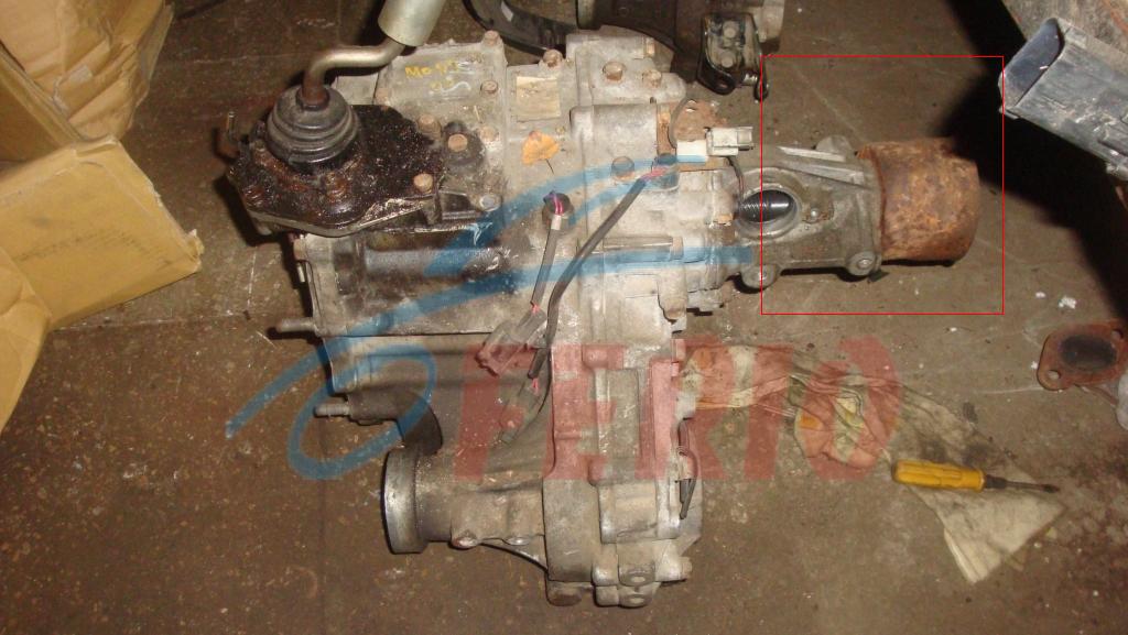

Мужики здорова. Тут вот возникла такая проблема. В месте где кардан заднего моста входит в хвостовик раздатки между карданом и хвостовиком есть люфт. Никаких вибраций нет при езде. Никаких стуков толчков или ещё что то нет. По идее там должен быть люфт? На фото я это место обвёл. Помогите мужики у кого есть мысли или может кто сможет у себя глянуть?

Сейчас открыл по программе там только хвостовик под номером MR145763 и больше детали не вытянуть ничего нет. Вот и не знаю как быть.

В гараж съезжу сфотаю...только у меня фуллтайм но думается выходная часть одинаковая

Там подшипник скольжения, как на приводе маслонасоса у ВАЗ 2101. Меняется целиком хвостовик. Умельцы точат. Тут в темах было - пощи.
