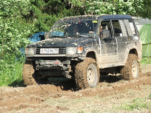

А че за авто? фото если можно... как то много совпадений с тем который я продал пару лет назад... левый руль, 35 колеса. раздатка от правого руля, 56-й мотор, был с механикой стал с автоматом... не вот этот???

Смирнов писал(а):А че за авто? фото если можно... ькак то много совпадений с тем который я продал пару лет назад... левый руль, 35 колеса. раздатка от правого руля, 56-й мотор, был с механикой стал с автоматом... не вот этот???
ОООООООН :) :) :) Хорошая была машинка...пока не перевернулась ::'(: ::'(: ::'(: года два назад.....Эх аж жалко.....
