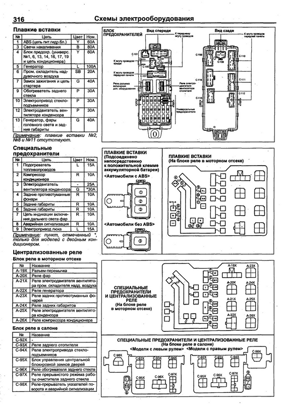

А где оно находится ?
.Pajero II 3000 v6 12кл. 170л.с. 94г. АКПП. бенз/газ., 5 дверей, Ci-Bi YOSAN STEALTH 5 (10+300Watt) + Lemm 2001 Turbo, багажн. эксп., GR-32 мудовые, люстра, силовичёк, TV на месте доп приборов, 2DIN нави. Скоро лебедь, силовые пороги.
homa70
Сообщения: 545
Зарегистрирован: 05 дек 2010, 18:57
Двигатель:: 4M40
Мой автомобиль(и):: МП 2 1997
Откуда: г. Урюпинск
Откуда: Урюпинск(и это правда)
Поблагодарили: 33 раза
Re: Через раз выключается ближний свет.
Сообщение homa70 »
В моторном блоке
