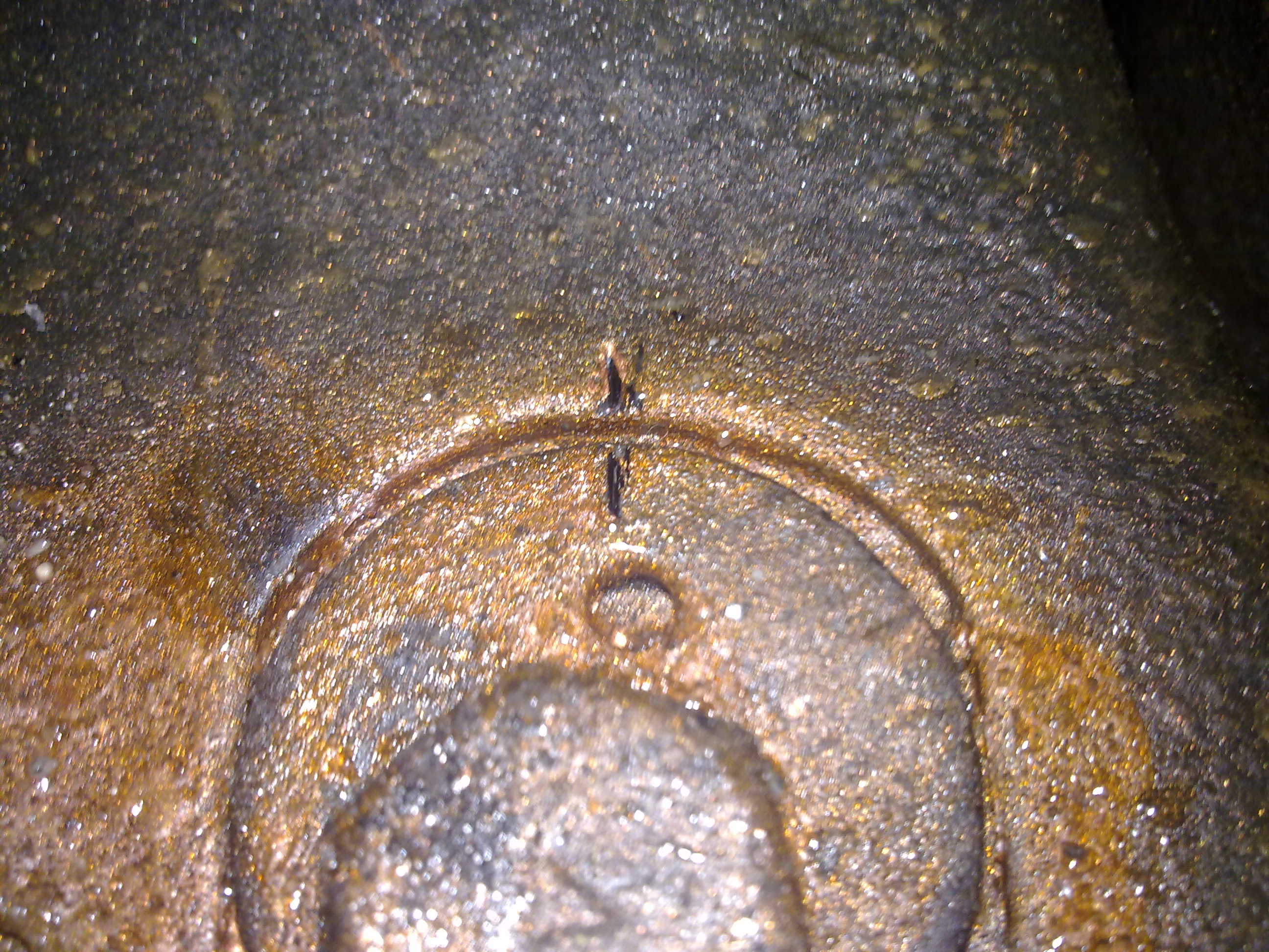

Кароче мажем болты :*WRITE*: :
Рычаг подпирать нужно немного, только для того, чтоб не перекосило сайлент без болта
размечаем как стоЯт болты, чтоб на сход/развал доехать не совсем в *раскоряку*
царапнул отвёрткой по антикору- метки видно хорошо
Откручиваем все гайки, подпираем сайлент(любой, хоть с заду на перёд, хоть с лева на право) и аккуратненько, можно по наживлённой гайке(чтоб резьбу не побить), тюкаем молотком на выбивание болта из сайлента. И так по-очереди все 4 сайлентблока. Скажу сразу- у меня болты выпрыгивали как новые- чуть стронуть с места молотком, дальше руками...

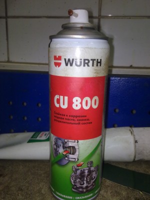

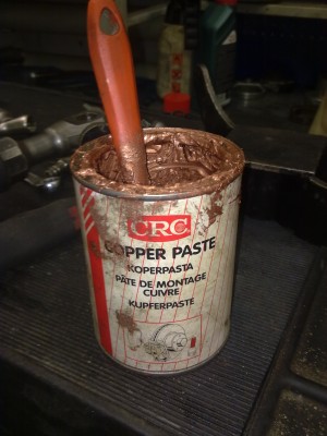

Мазюки были такие:
медная паста густая
медная паста густая
Спрей медный, облить всё сверху на собранном. В том числе и рулевые после регулировки.
