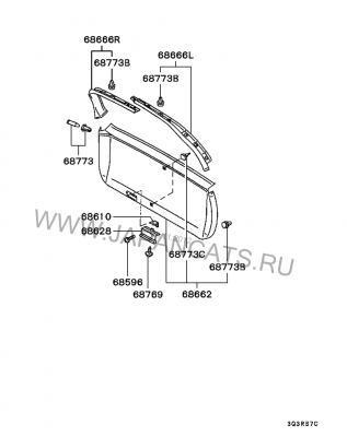

Вопрос: где подлазить отверткой или еще чем, надо ли где-то искать болты кроме клипс, держащих обшивку? Изнутри никаких меток или гнезд под болтики или клипсы не видно.
Интернет пошерстил. Разговоров много, но ничего конкретного никто не говорит, что прискорбно. Может кто когда-то ковырял и знает конкретные места, где нужно поддевать? А то уж больно не хочется отломать кусок обшивки ::-[:

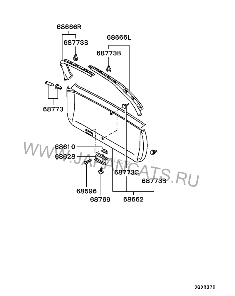

С боков 2 клипсы 68773

Вот вся трудность в том и состоит, чтобы снять пластик не открывая двери, изнутри, где не видно никаких меток и пазов! Особенно неприятны те 2 клипсы 68773 (с боку)! Из-за них обшивка не треснет, если я приложу усилие и решу их сломать? Потому что к торцу двери я не смогу добраться в закрытом состоянии. А в остальном, я так понял, просто отгибать пластик отверткой пока не сломаются остальные клипсы (там они копейки стоят вроде)... Главное не сломать обшивку... И начинать - без разницы откуда?

Пистоны по бокам (2 шт) хлипенькие, думаю сломаются легко, но имей в виду, в низу, в углублении ручки стоит саморез, на картинке 68769.

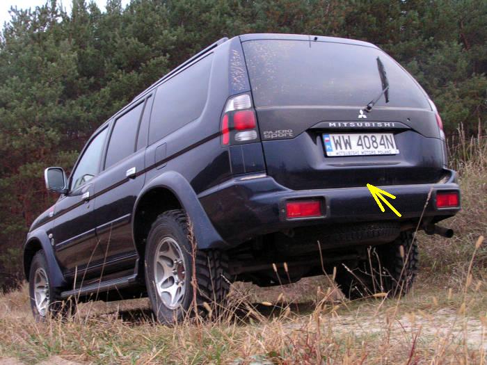

Еще раз: возьми рожковый ключ на 10 и (Открути ответную часть замка от кузова, через щель между дверью и бампером, и ничего ломать не надо), 5 минут работы! Потом снимай обшивку как обычно!

sankey писал(а): "Еще раз: возьми рожковый ключ на 10 и (Открути ответную часть замка от кузова, через щель между дверью и бампером, и ничего ломать не надо), 5 минут работы! Потом снимай обшивку как обычно!"
- Я облазил внутреннюю часть багажника, никаких болтов не нашел. Снаружи тоже ничего не видно. Подскажите плзз, где это место?
Снаружи между бампером и дверью багажника, посередине. Ключ надо сунуть в щель.

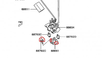

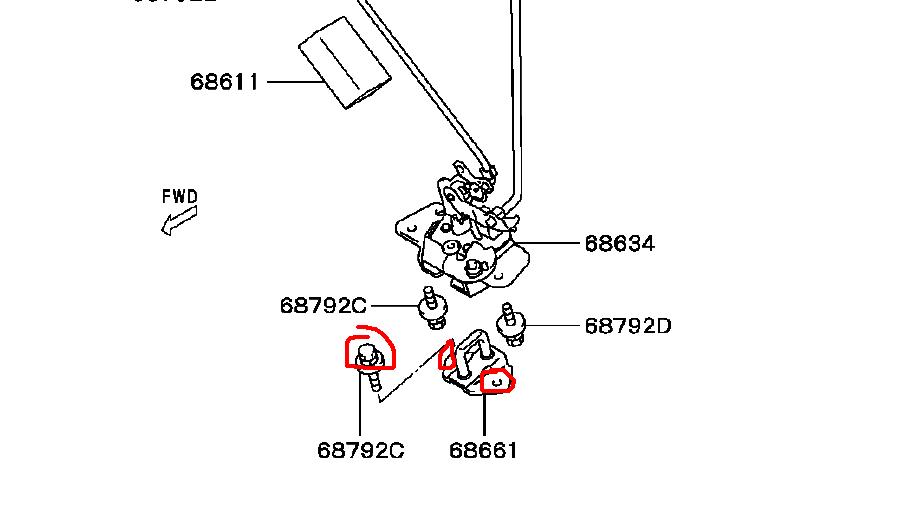

Сообщения: 57499
Поблагодарили: 4804 раза
Re: Не открывается задняя дверь
Отворачивать два болта отметил красным

Прежде чем пробовать отворачивать болты посмотрите не слизаны ли грани.Пролейте WDшкой их из под бампера,дайте хорошенько отмокнуть или тряпочку в тормозухе сверху болтов.Тонкий плоский накидной на 10 с 6тью гранями Вам в помощь(строните-там и рожковым пойдет).Если "слижете"грани-танцы с бубном обеспечены.Удачи. :*VICTORY*: .P.S.:Купите книжку по машине(Легион Дата)-не помешает. :*DRINK*:
