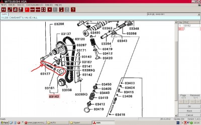

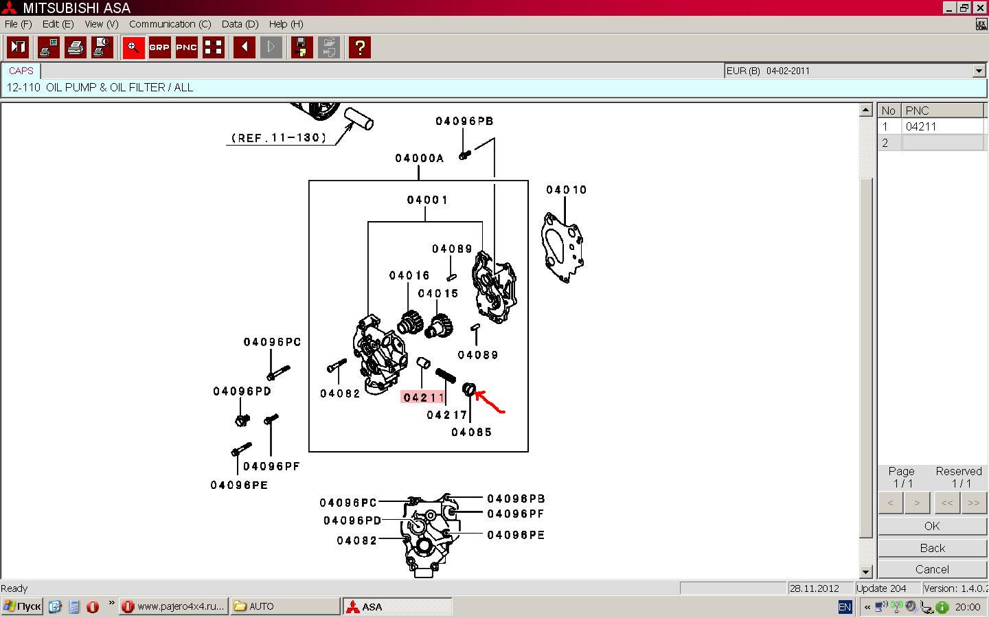

Сам поршень отмечен, далие идёт пружина и пробка.

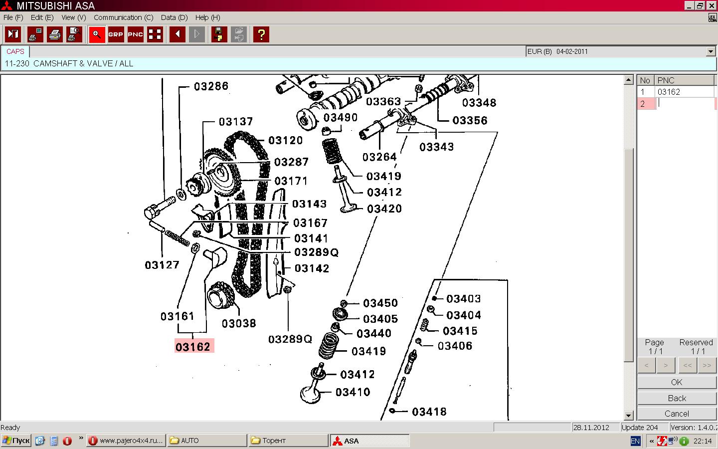

Так это гидронатяжитель цепи ГРМ.Или он же и клапан?

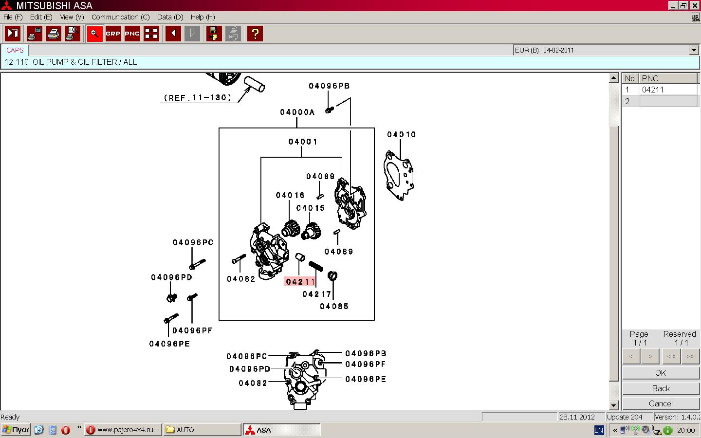

Это маслянный насос с редукционным клапаном.
А вот это натяжитель.
