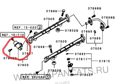

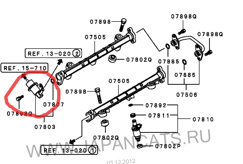

А "клапан на рампе" это имеется в виду регулятор давления?
