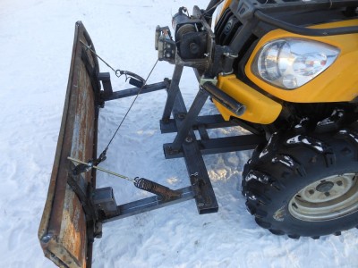

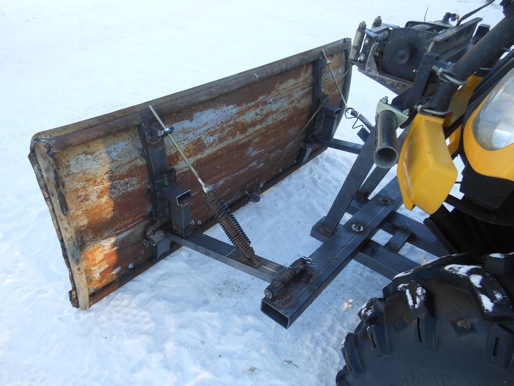

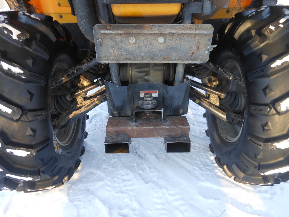

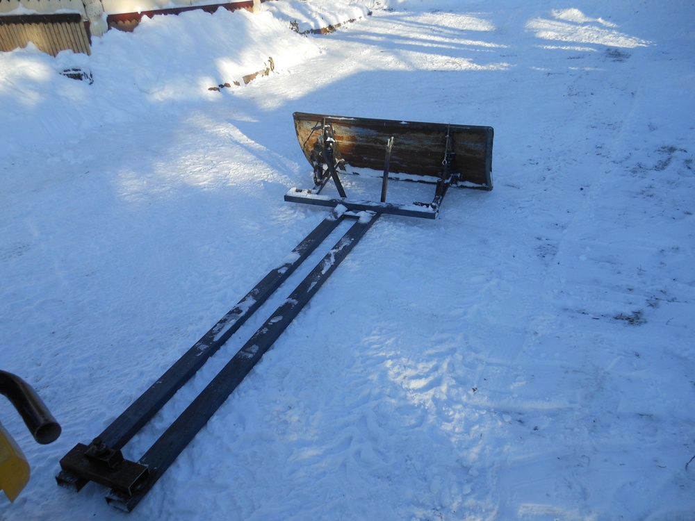

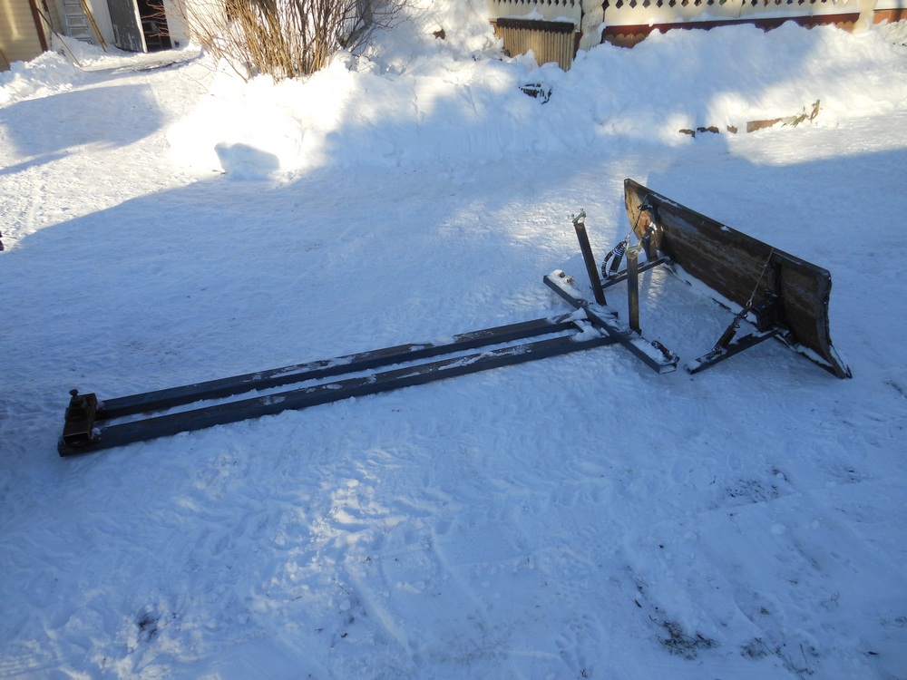

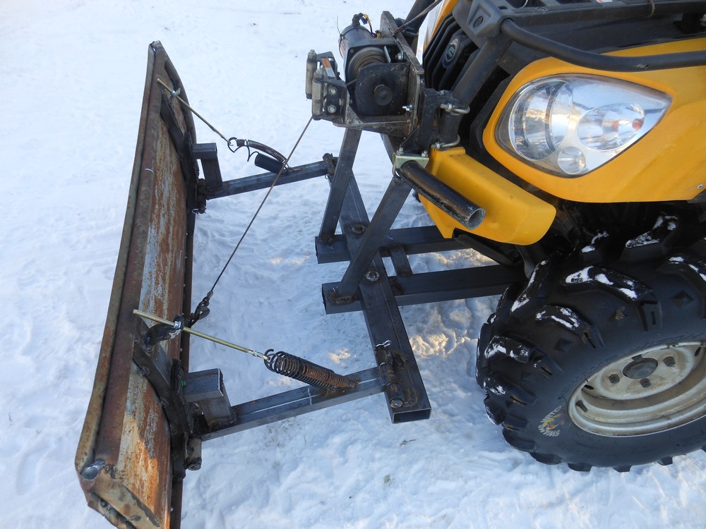

Во! Теперь мои 5 копеек, если можно... Тоже обленился, отвал построил. Итоги: денег затратил 1500 на профиля, пачка электродов, две ( ху"вые!!!) пружины от капота волги- 250р. По времени работа 22 часа с раздумьями и обедами. Суть идеи: заводское изделие стоит от 15000 до 35000р. потом, продольные рычаги крепятся через спец пластины с шарнирами на слабые элементы рамы. Одному поставить весьма тяжко! А ежели снимешь за ненадобностью, спец кронштейн этот до лета будет под пузом скрести. Поперечная стабильность никакая. Отвал находится близко к передку, поэтому когда гребешь, не видишь, что происходит под лопатой.
Мой плуг крепится в трех точках, основная несущая- рым фаркопа, прочно! Одеваю и снимаю один за 5 минут, подсунув два чурбака. Угол лопаты регулируется. Есть защита от упора лопаты в препятствия. Гребу и вижу, что творю. Далее картинки:
