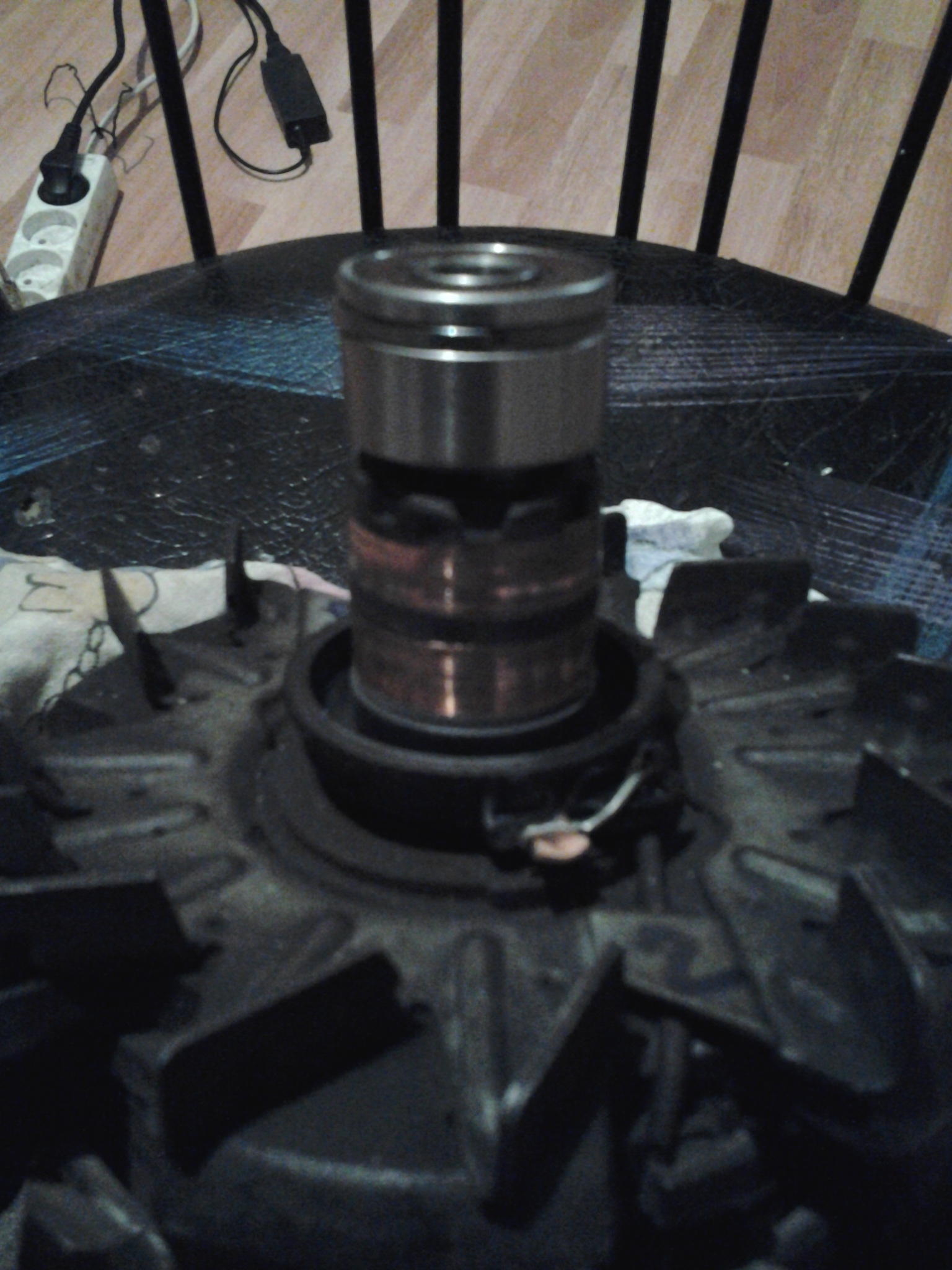

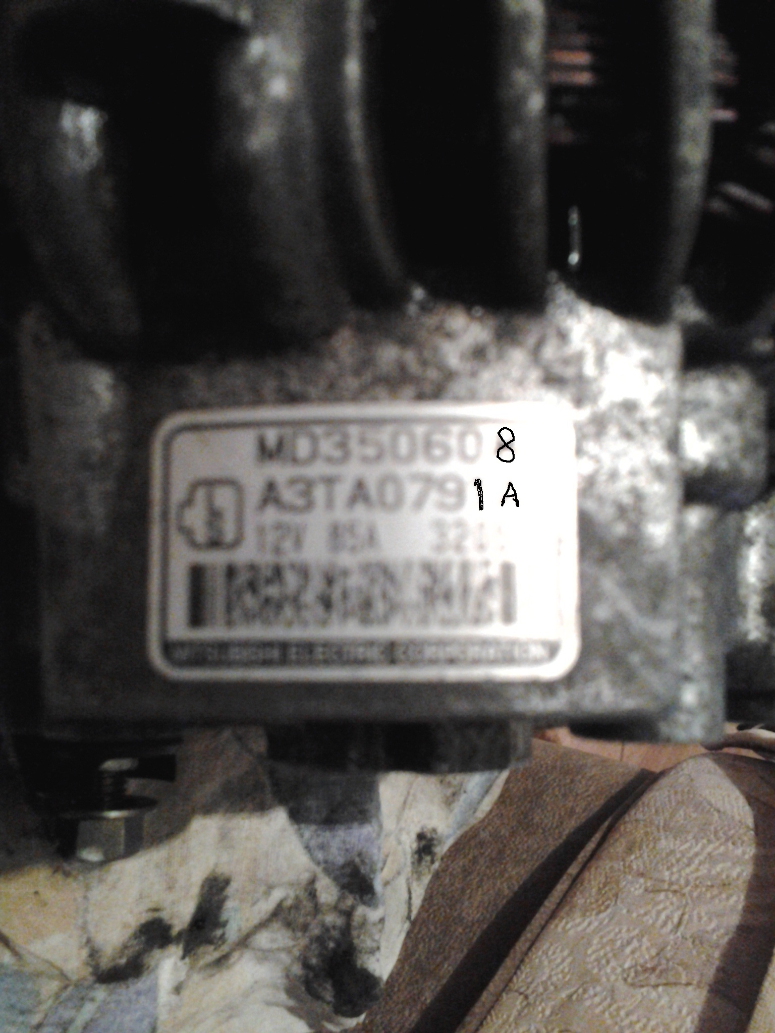

Принимайте новенького форумчане. Вот мои 2 копейки в ремонт гены. Однажды утром пропала зарядка, разбираю гену и опа. Кольца в хлам, сточены до изолятора. Начинаю поиски на разборках, в интернете-EXISTE, на разборах нет и экзисте только ротор. Лажу дальше в инете и о чудо, нахожу эти самые кольца, вот ссылка ( http://www.hcdk.com/Default.aspx?ID=7&G ... MITSUBISHI ). Заказал в экзисте стоит 127,54р. Отломал старые кольца, запрессовал с помощью домкрата новое кольцо и усё заработало. Вот так ремонт обошелся в копейки, а не в десятки тысяч.
это мой гена
это мой гена
новое запрессованное кольцо

А как мне нарыть диодный мост и регулятор с щётками на мой генератор?
по каталогу регулятор MD 611432 а выпрямитель MD611307
PS Cargo хороший аналог? а то встречаются AS и Mobiletron или Transpo
аааа.чота сам нашёл http://starterokru.ru/rele-regulyator-n ... 11432.html
