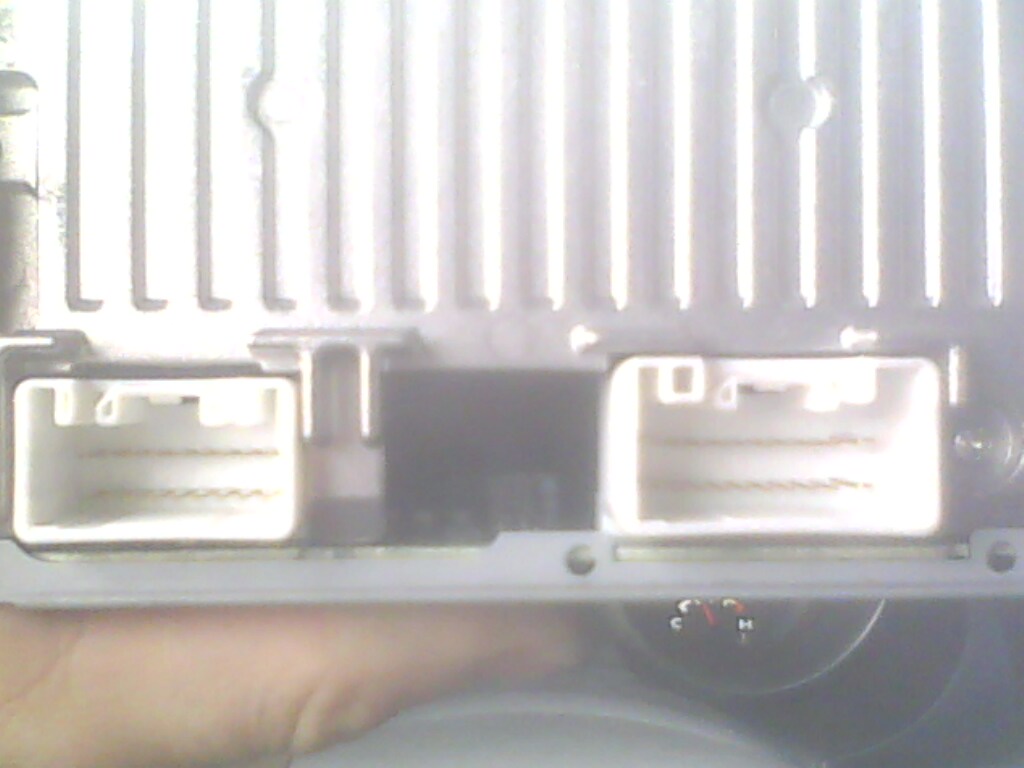

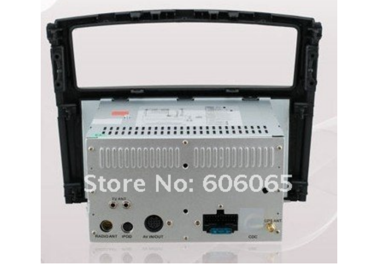

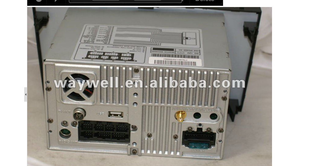

Привет всем. Недавно сменил 3-й паджерик на 4-й. Машинка с 11 колонками и сабом. 12-ю не нашел) Так вот Магнитола штатная Rockford. У оффициалов цены на музыку дикие и начал я искать музыку в Китае. Нашел вот такой http://www.aliexpress.com/wholesale/who ... ,200003571 список. Искал совместимые с Rockford и управлением на руле. Так вот вопрос..кто брал из Китая музыку и какую? Я нашел 2 вида расключения на магнитолах, какой выход для Rockford??

Неужели никто не менял сам магнитолу в 4-м паджерике?? И никто не знает, что за траблы с рокфордовским уселком? как его подрубать???

Santass писал(а):Неужели никто не менял сам магнитолу в 4-м паджерике?? И никто не знает, что за траблы с рокфордовским уселком? как его подрубать???
НА днях должна придти.с китайцем переписывался он спрашивал стоит усилок в авто если да то он сказал нужен дополнительный шнур\который он мне с магнитолой и выслал\поставлю могу написать что да как.
http://viewitem.eim.ebay.ru/Mitsubishi- ... 29533/item
на рокфорде штекера как на фото

Если я все прально понял, то вот музыка с разъемами под rockford

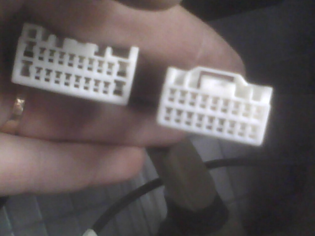

Купил Philips CED 1900, теперь пытаюсь его подружить с родным усилителем ROCKFORD с сабом и DVD под потолком через адаптер Intro. Не могу найти в штатной колодке CAN. Распиновка штатных разъемов по ссылке. Красным выделены контакты, которые в адаптере отвечают за управление по CAN, а в машине их нет!!! Третий день ломаю голову, а усилок молчит. Магнитола работает, а звука нет. Может кто подскажет, где найти CAN-bus усилителя

Точно такая же беда приключилась и со мной. Только живу я в г.Сочи. Имею голову Sony 2-din и штатный рокфорд с DVD в потолке и т.п. Мастер по установке сказал, что нужен специальный адаптер. Копаясь на просторах форума наткнулся на ссылку данного адаптера, связался с представителями этой организации, и менеджер в телефонном режиме меня заверил, что такие адаптеры купили многие люди и все работает. Повелся заказал еще в догонку навязали универсальный адаптер на кнопки руля. За все про все 9 тык. с пересылкой по ЕМС (тоже обманули: сказали 2-3 дня, а шла неделю!!! и это за такую оплату за скорость). Итог подключаю разъем в разъем - все запускается, а звука нет. Туда-сюда - никак. Служба тех.поддержки работает только по будням. И вот сегодня специалист этой службы заявил, что эти адаптеры не работают в паджеро 4. А тех, чтобы запускали ваш усилитель у нас нет в наличии. И на вопрос: какой нужен? - ничего не сказал ПИПЕЦ!!!! Говорит присылайте назад, и мы вернем вам деньги. Вот так. Не ведитесь на эти адаптеры - фуфло. Может знает кто какой нужен - подскажите: как запустить усилитель этот?

И предложение висит... И навязывают... Отправил все обратно точно таким же механизмом как пришло. Обещали вернуть деньги. Посмотрим. Вроде через can-bus адептер nTray можно запустить этот усилитель, но опять же это утверждают только на страницах интернета. Ошибаться больше не хочется....
