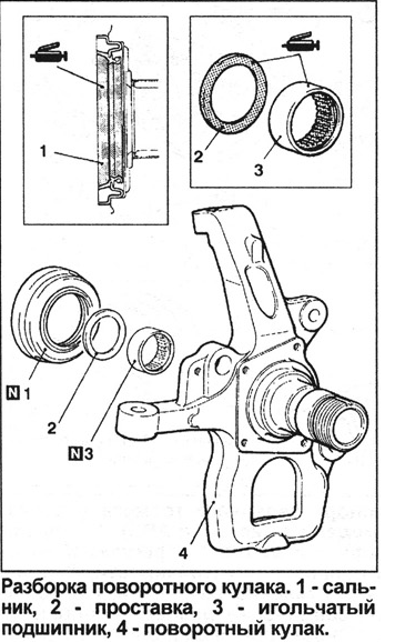

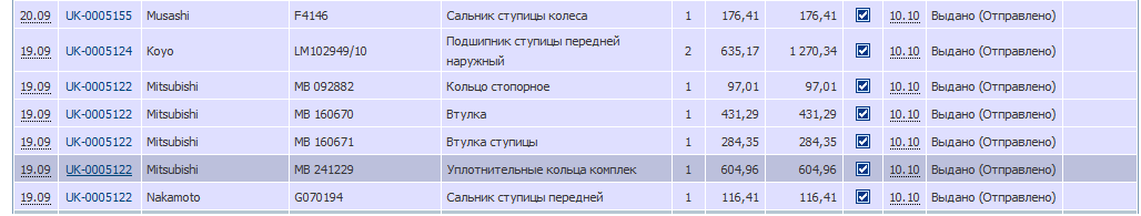

Если сорвало стопорное кольцо - скорее всего разрушен игольчатый подшипник поворотного кулака. Он стоит изнутри, в том месте, где привод в кулак входит. Можно покачать привод у кулака вверх-вниз. Если люфт большой - менять. Причем вместе с сальником. Не забудь латунное кольцо посмотреть на приводе которое ставится перед подшипником. Оно изнашивается. Я менял. Подшипник этот не связан со ступичными подшипниками, но тоже может давать скрежет. А ступичные возможно достаточно подтянуть. По сальникам - сальники стоят копейки. Меняй, думаться не будет. Подшипики Koyo LM102949/10 это и есть родные, только дешевле. Я брал себе такой набор в экзисте, пять тысяч - полет нормальный.

На каритинке виден этот подшипник. Если он изношен - вал будет в нем болтаться, речь об этом.
