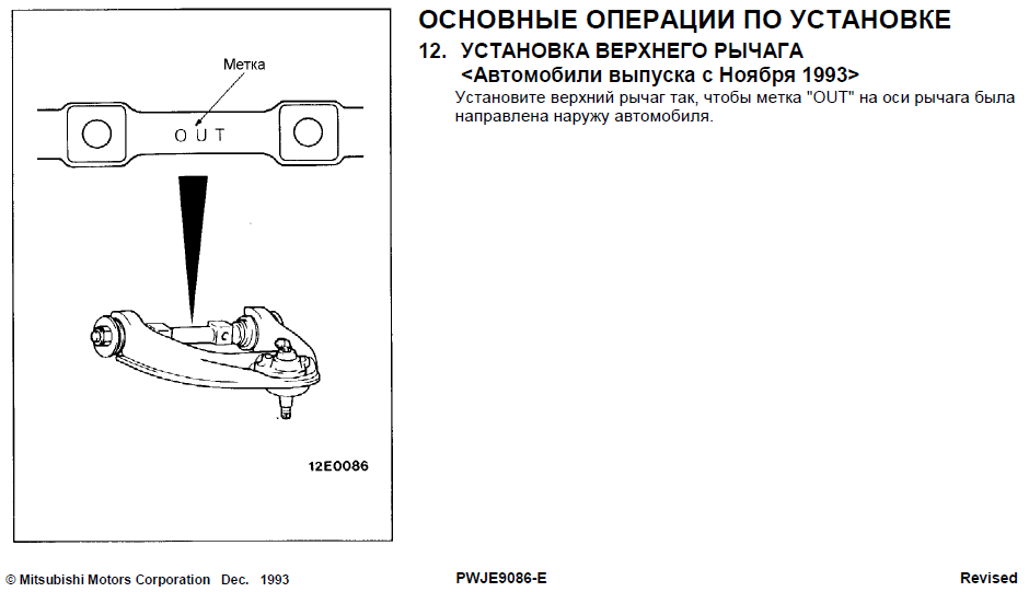

рычаги оригинал? могут стоять не той стороной, я на это попадал. если так, то нужно просто развернуть в рычаге ось сайлентов и все. дело в том, что она ассиметричная.

Как раз именно той, которая описана в мурзилке. А то, что мы их разворачиваем, чтобы хоть как-то свести сход-развал на битой машине, это недокументировано, но уж - куда деваться... У меня один тоже развернут, был удар в колесо, один из болтов частично ушел внутрь. Ох и тяжело в этом месте раму выправить, не сняв движок, я так до конца и не смог. Толстенные болты рвал метровым воротком, вытягивая.Nbf писал(а):рычаги оригинал? могут стоять не той стороной

ну мы же не знаем как оно у топикстартера. должны быть плоской стороной к раме - в идеале.

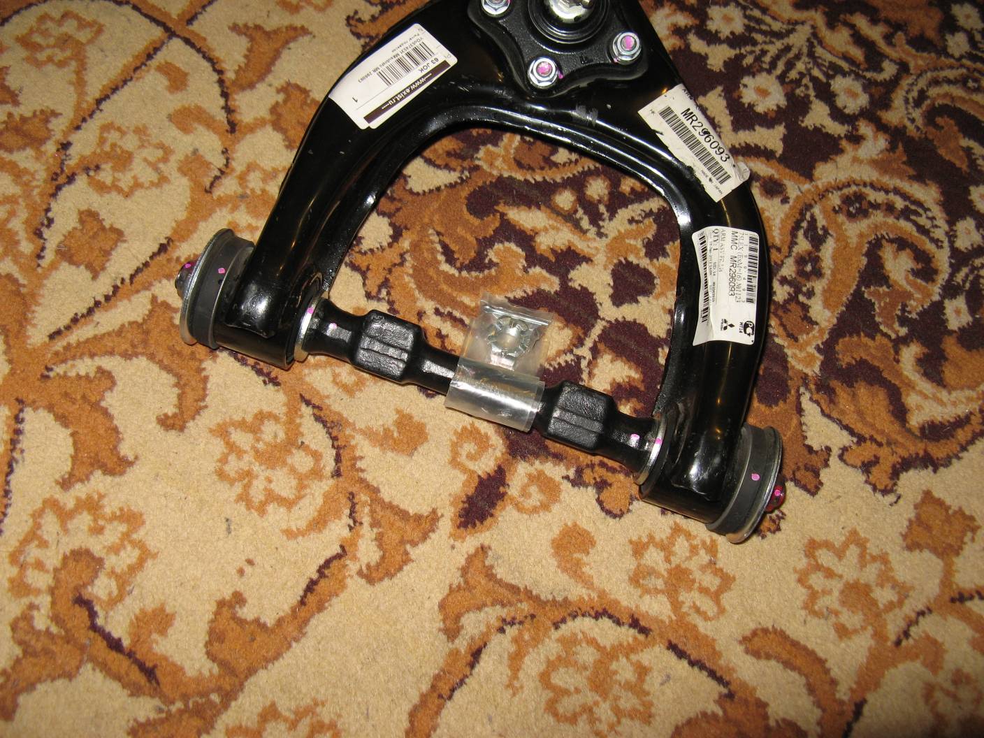

Нет, как раз наоборот. К сожалению, фотку самой метки OUT я забыл сделать, поэтому придется поверить на слово, что при ориентации оси рычага как в мурзилке (метка наружу авто, т.е. к кронштейну рамы) ось оригинального рычага выглядит именно так (см. фото), как она идет из магазина - плоской стороной ОТ рамы (внутрь авто). Переворачивая ось плоской стороной, мы приближаем ось к раме, спасая положение в случае, когда все пластины уже убраны, а развал еще не в норме.Nbf писал(а):ну мы же не знаем как оно у топикстартера. должны быть плоской стороной к раме - в идеале.

любопытно. у меня на машине пластин не было никогда. все регулируется. а на счет внутрь/наружу, ты меня конечно запутал, но на фото рычаг изображен правильно.
