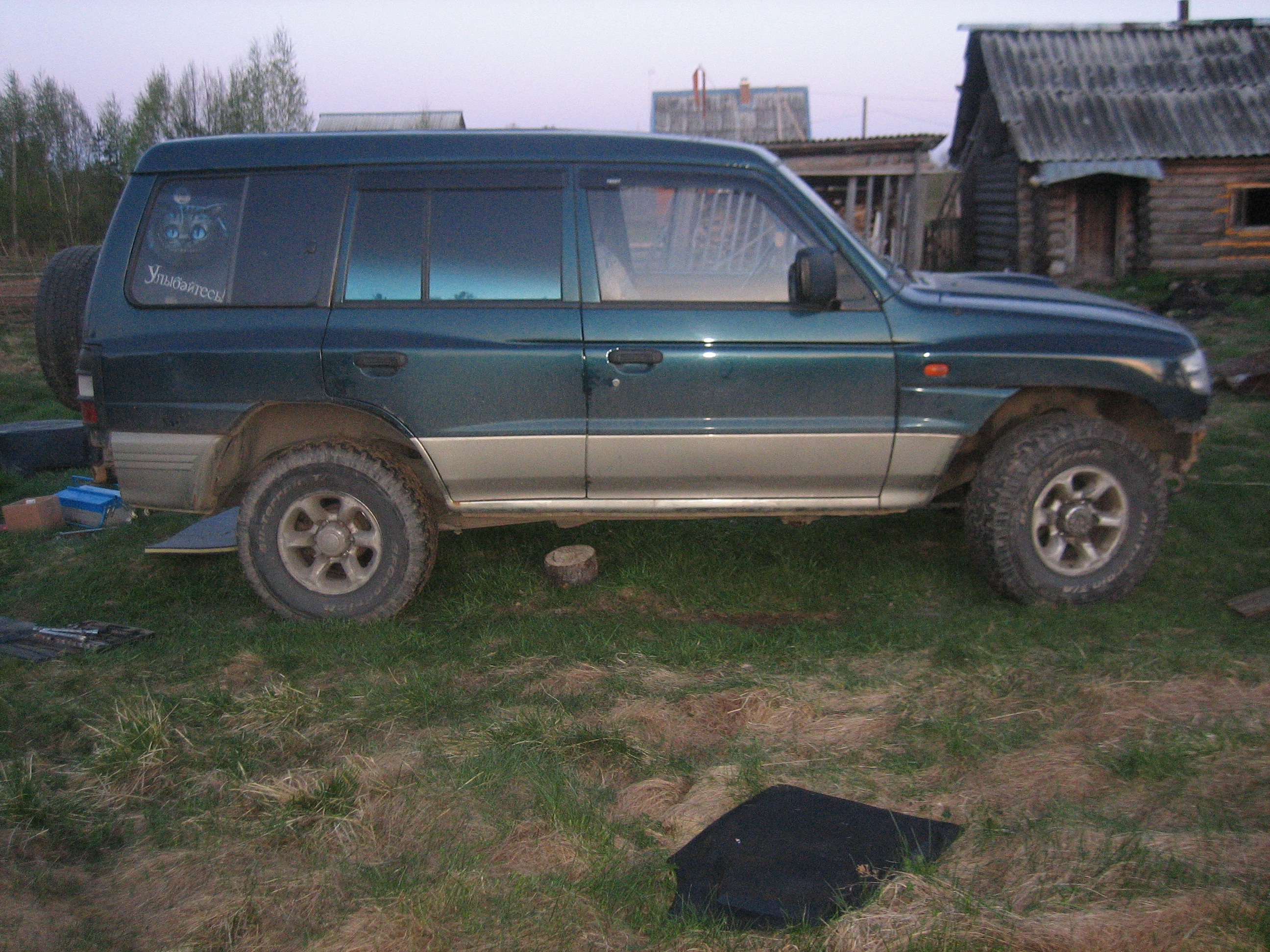

НУ вот и я решил написать про свой Авто. Паджеро 2 рестайл, двигло 4D56, PT.
Взял его в сентябре 2011 года и Потихоньку довожу до ума.
Сразу поменял игольчатый подшипник на правой ступице, и верхнюю шаровую.
Поставил сепоратор BALDWIN DAHL 100-H с подогревом.
Заменил все ремни + ролики и что с этим связано.
Заменил тормозуху.
Буквально через пару месяцев заменил ступичные подшипники.
Стояли АвтоХабы, сначало я их пытался востоновить и даже купил Б/У но ничего не получилось (а новые навиг). Короче купил Ручные хабы AISIN.

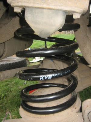

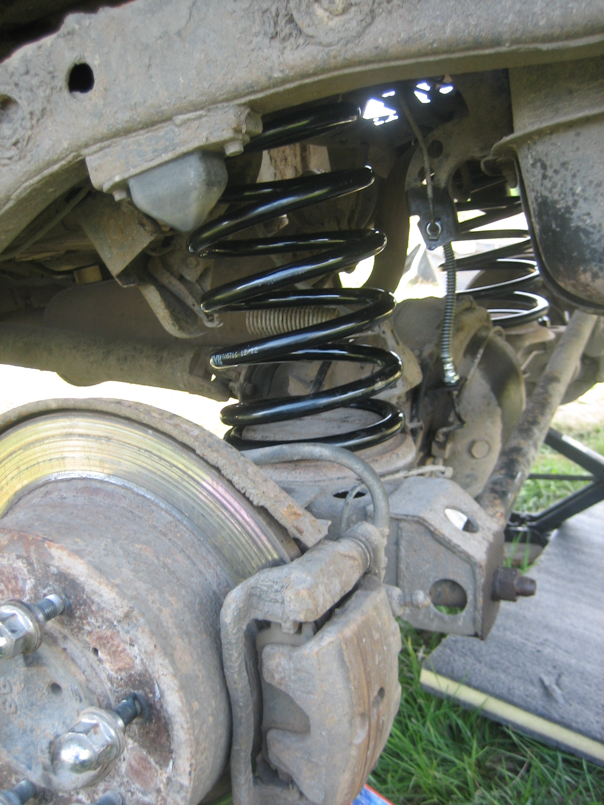

Преобрел все Аморты и пружины Патрол RA 5716.
Пружины.
Пружины.

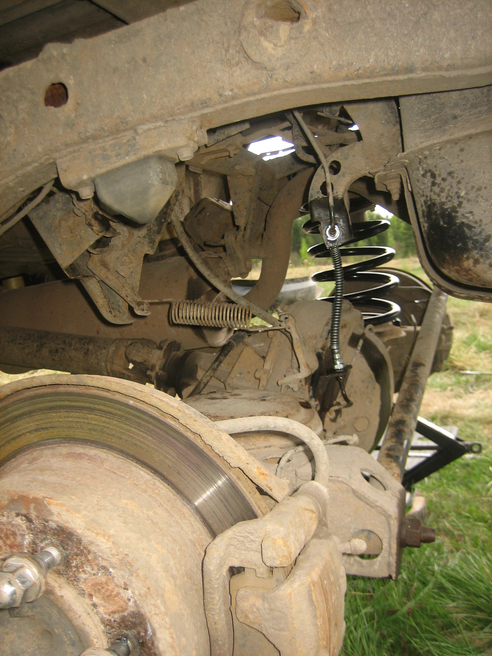

Тормозной шланг на задний мост чуть подлиней.
ВОт он.

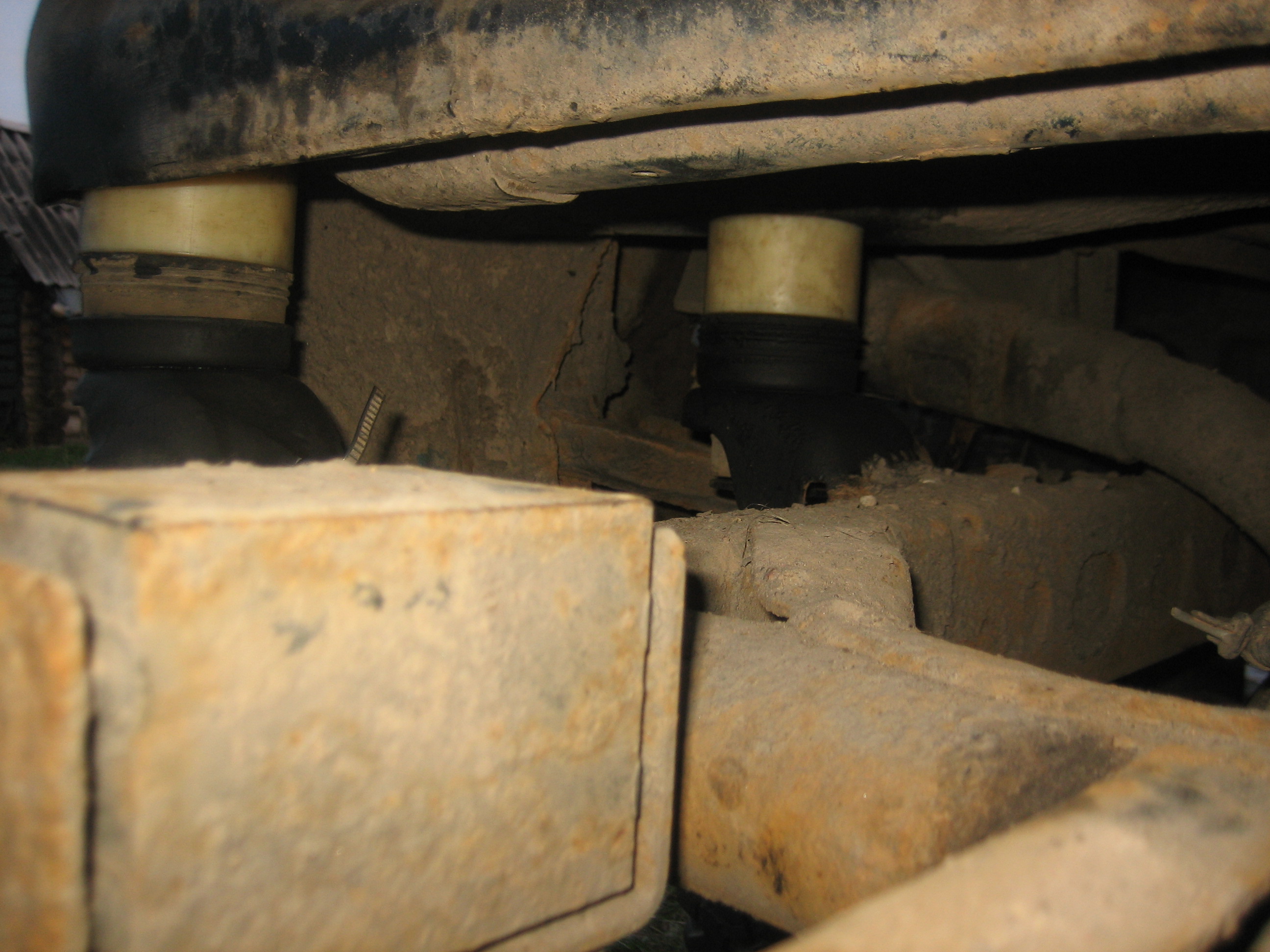

Взял на заводе полистерол Диаметра 43 и отдал токарю для выточки проставок на 4 см.

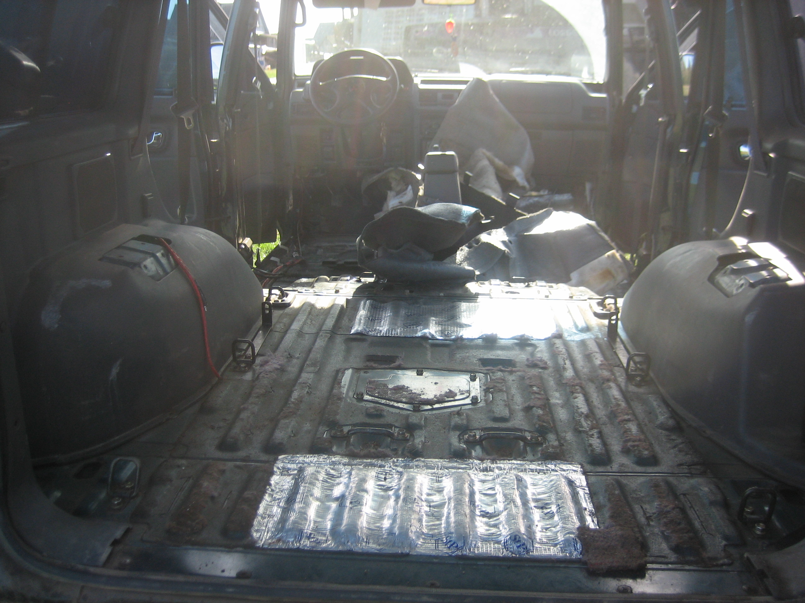

Набрал всяких болтов и гаек в замен тех что отломаю и таких было немало.

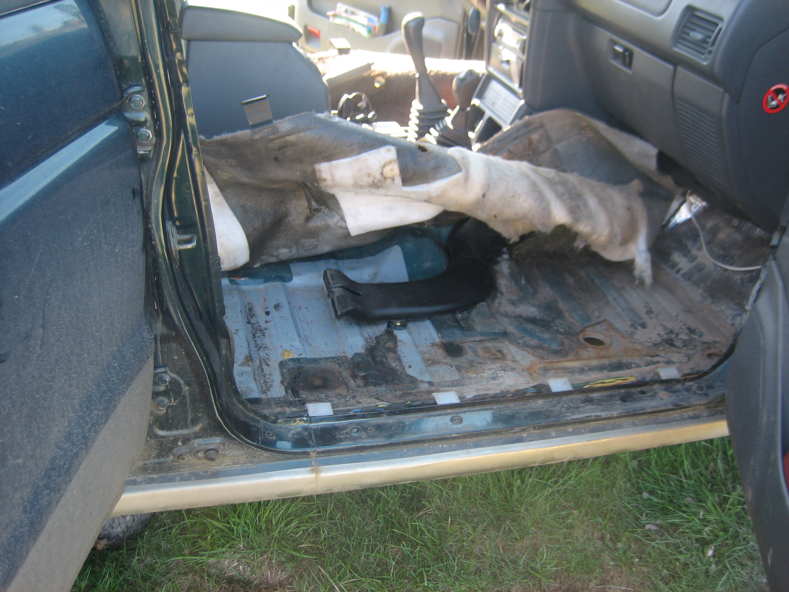

Взял грунт чтобы когда все разберу ржу чуть замазать на полу.

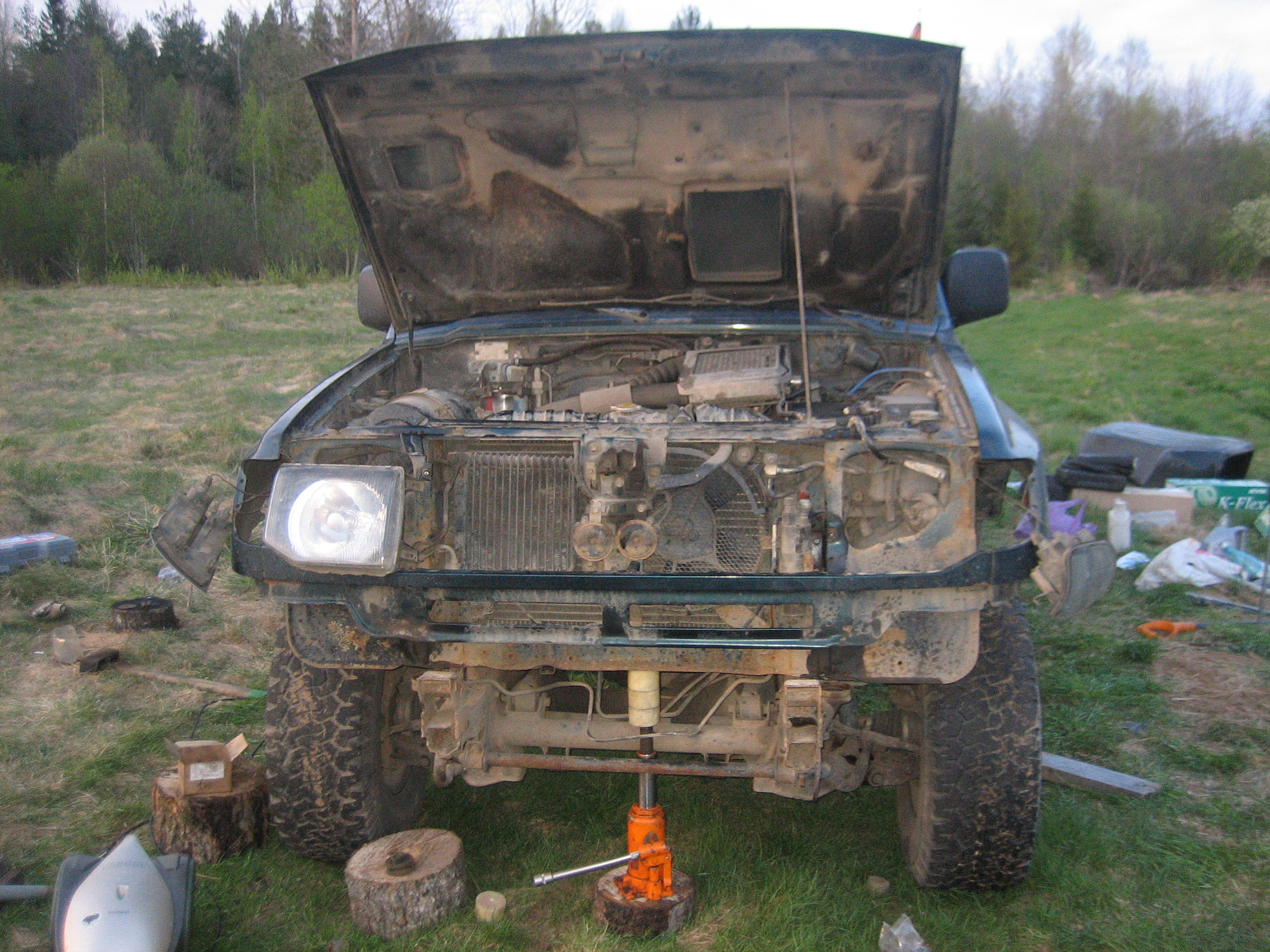

Вот Фото.

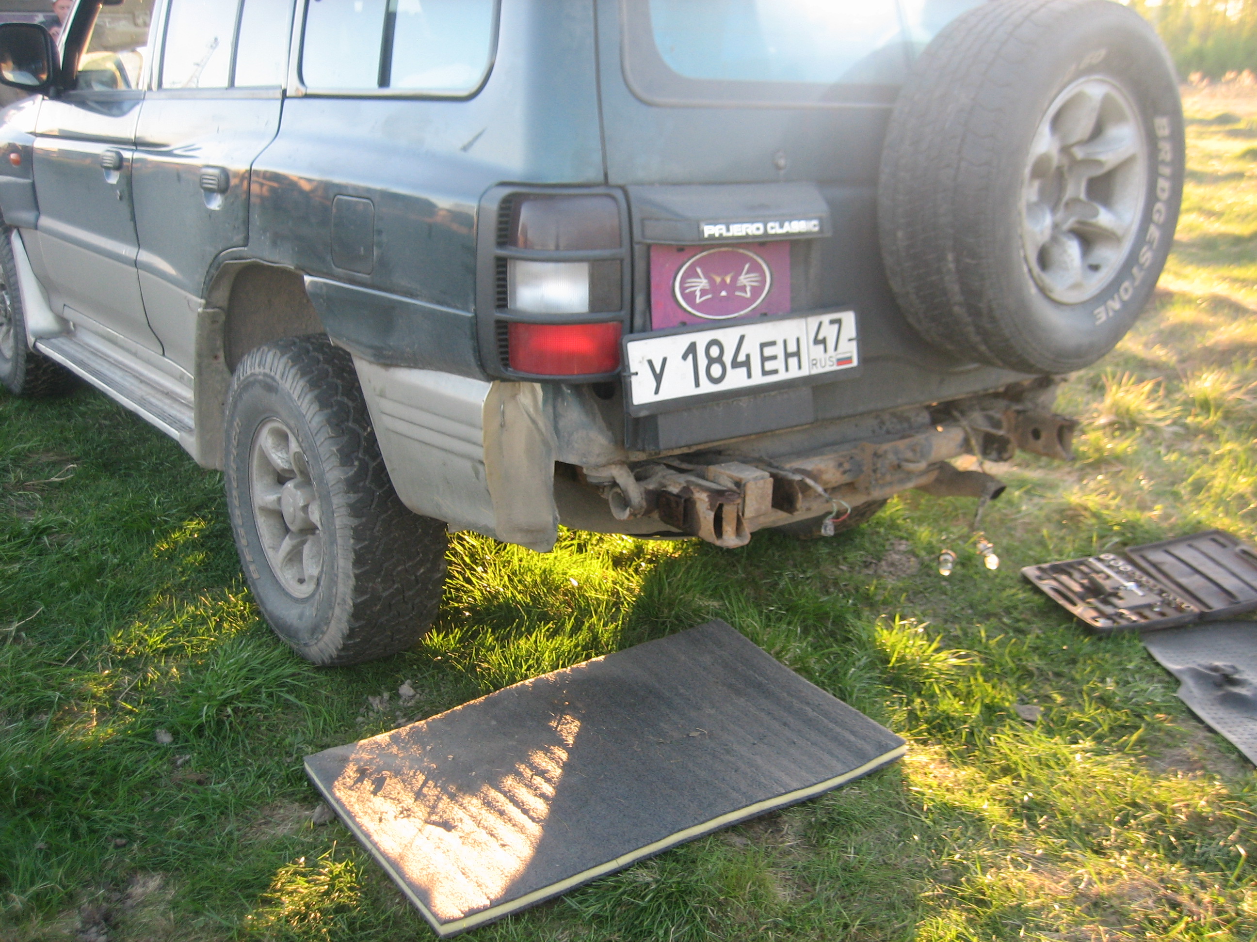

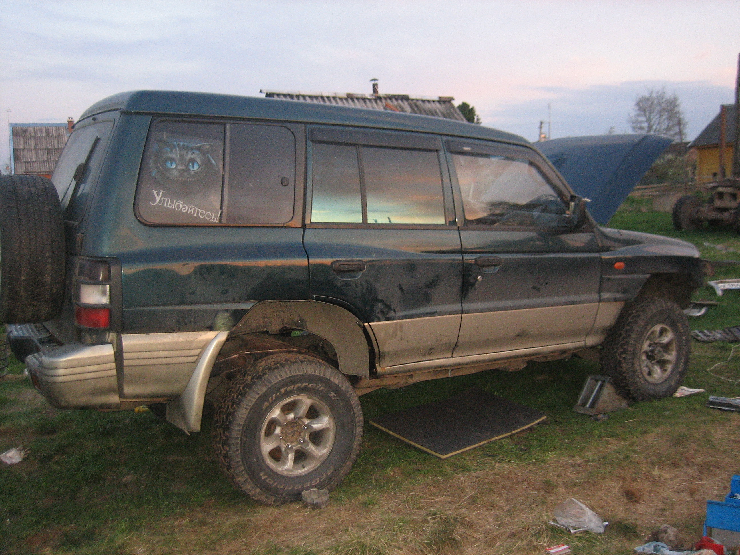

Вид с зади.
Вид с зади.
Без переделок.
Без переделок.

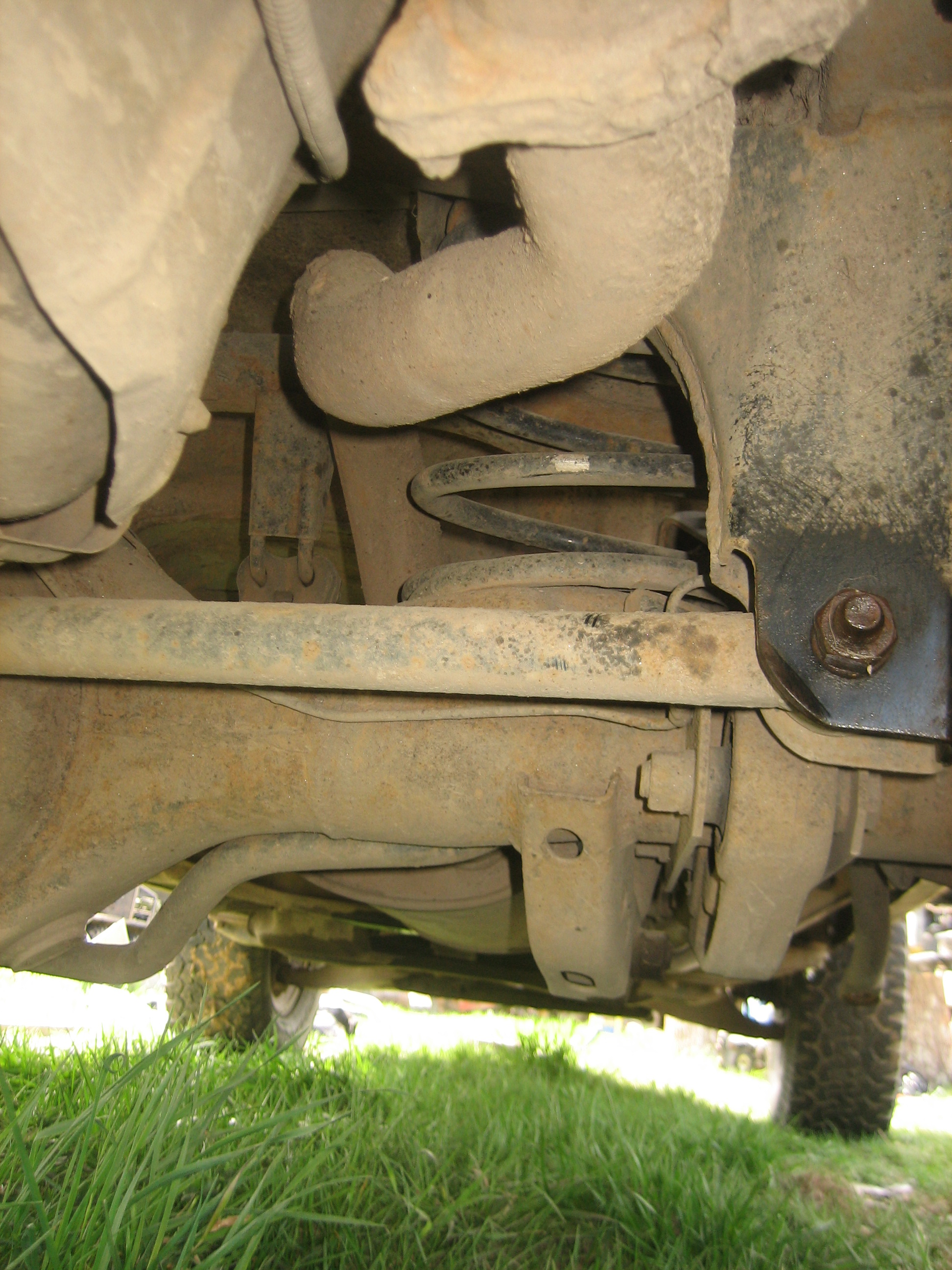

С другой стороны.
С другой стороны.

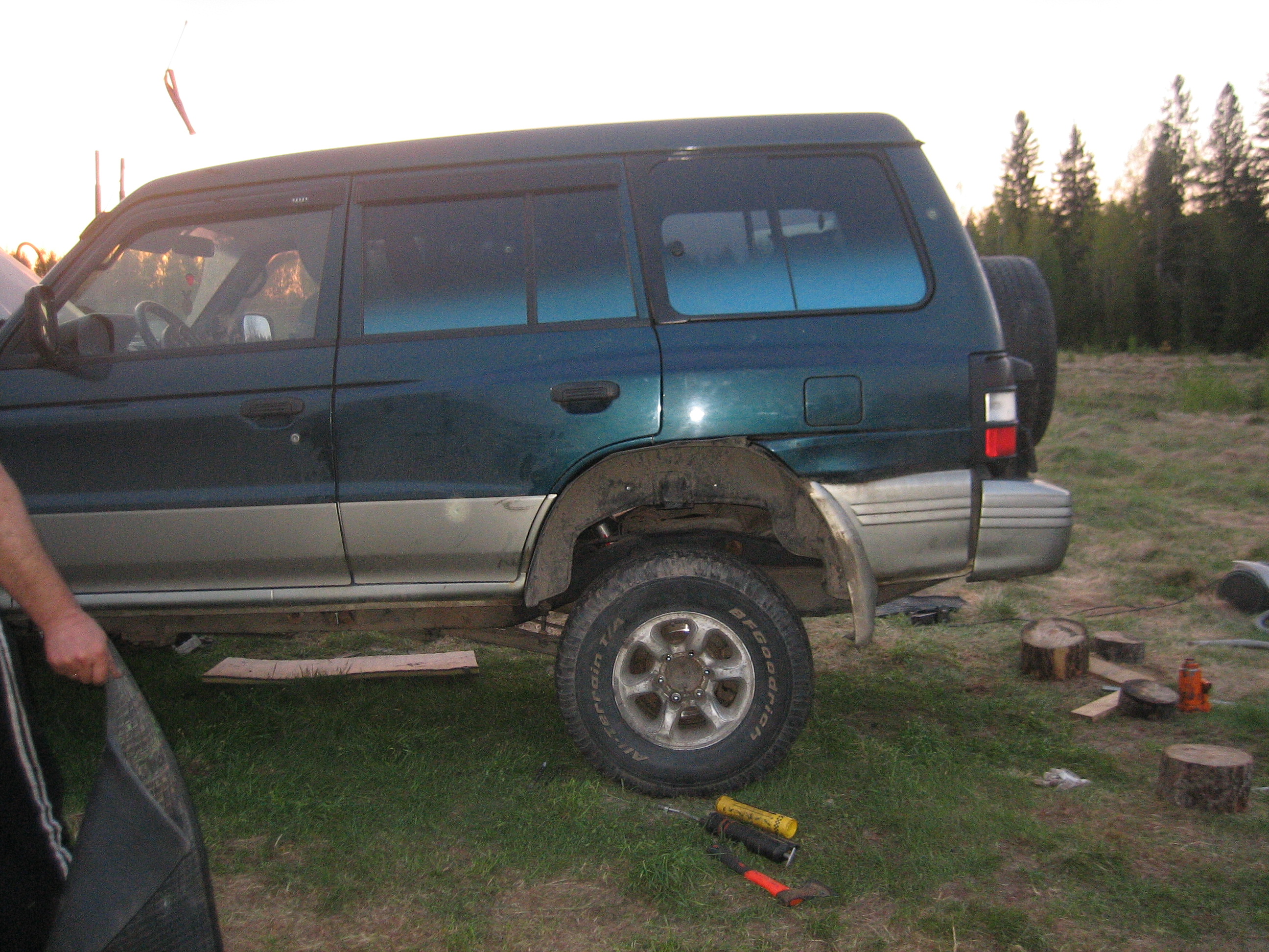

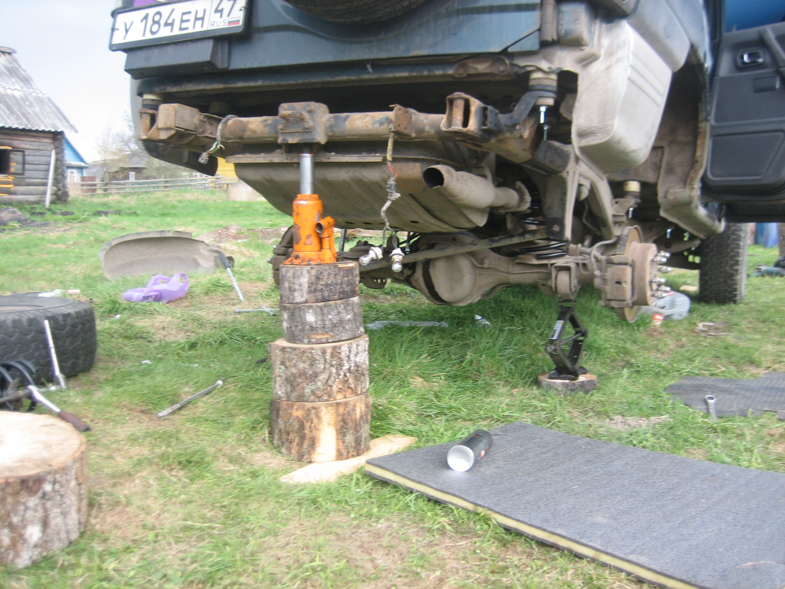

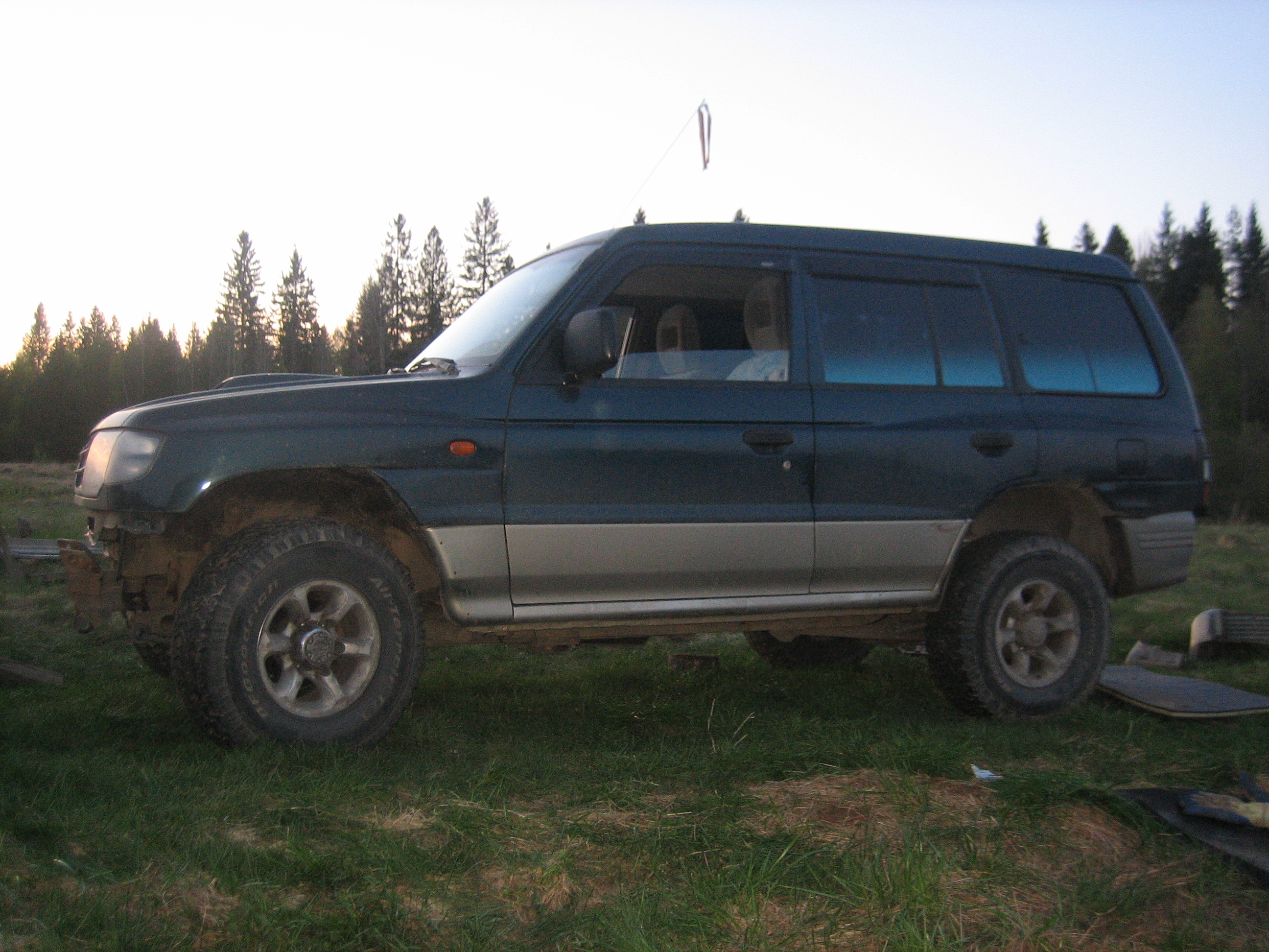

Так поднимал.
Так поднимал.

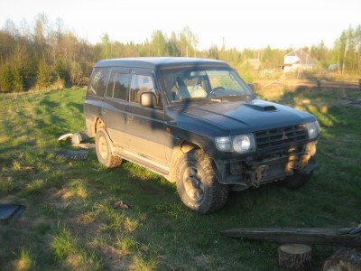

Так было.
Так было.
Пока пружины не укорачивал.

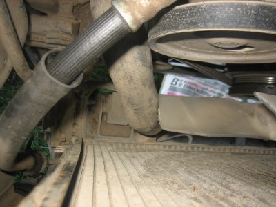

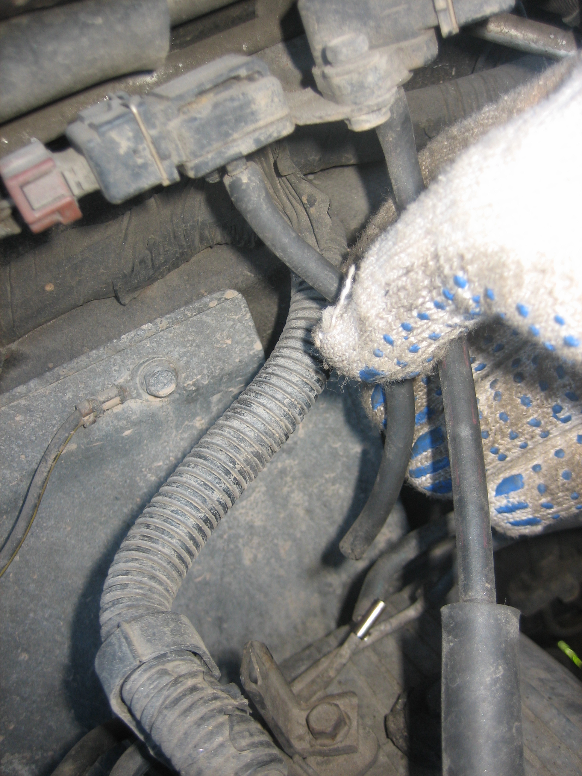

Шланг радиатора мешает. Пришлось опускать радиатор примерно на 4 см.
Пришлось купить воздушный шланчик подлинуе вот сюда.
Вот все собирается обратно.

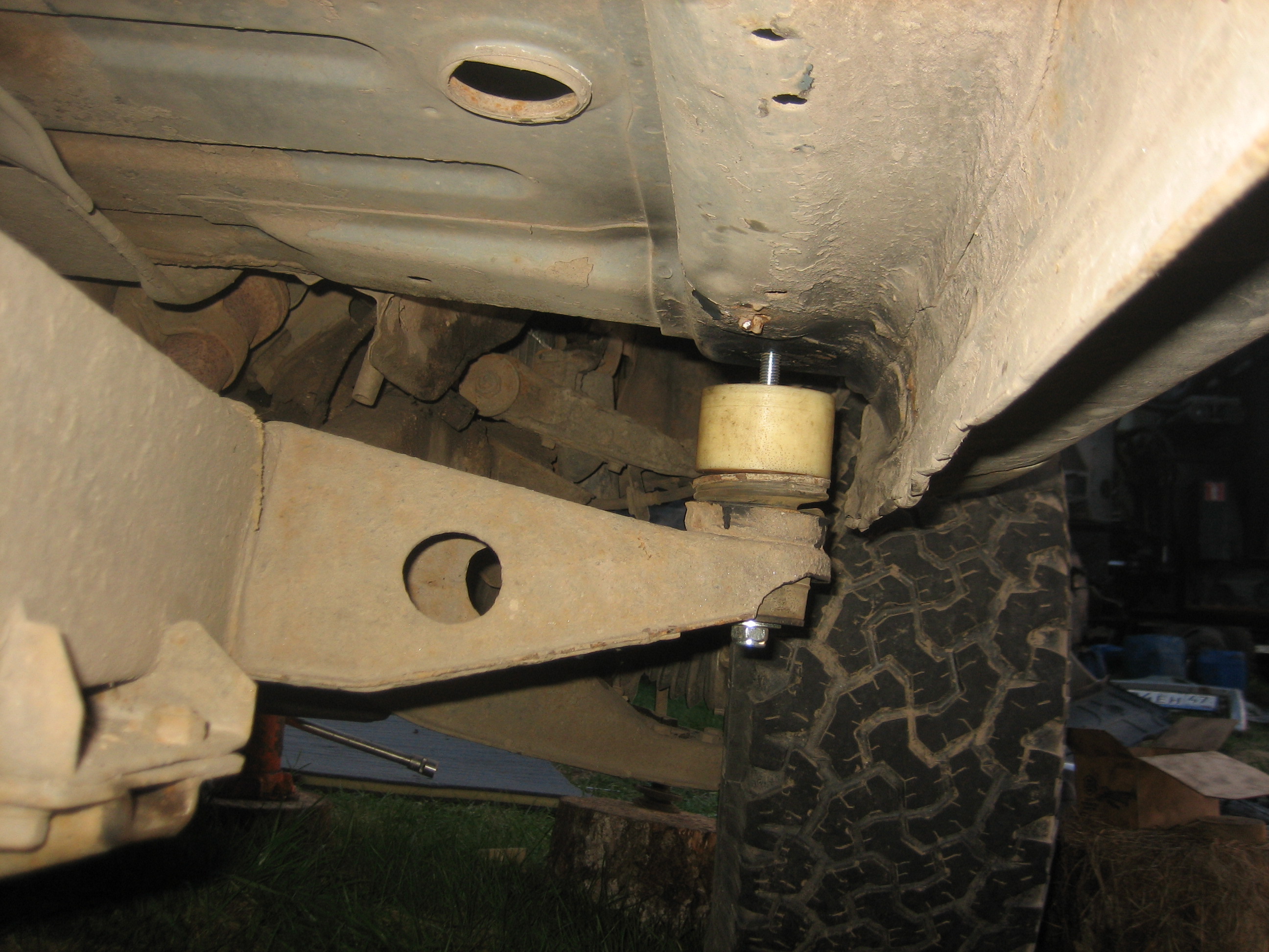

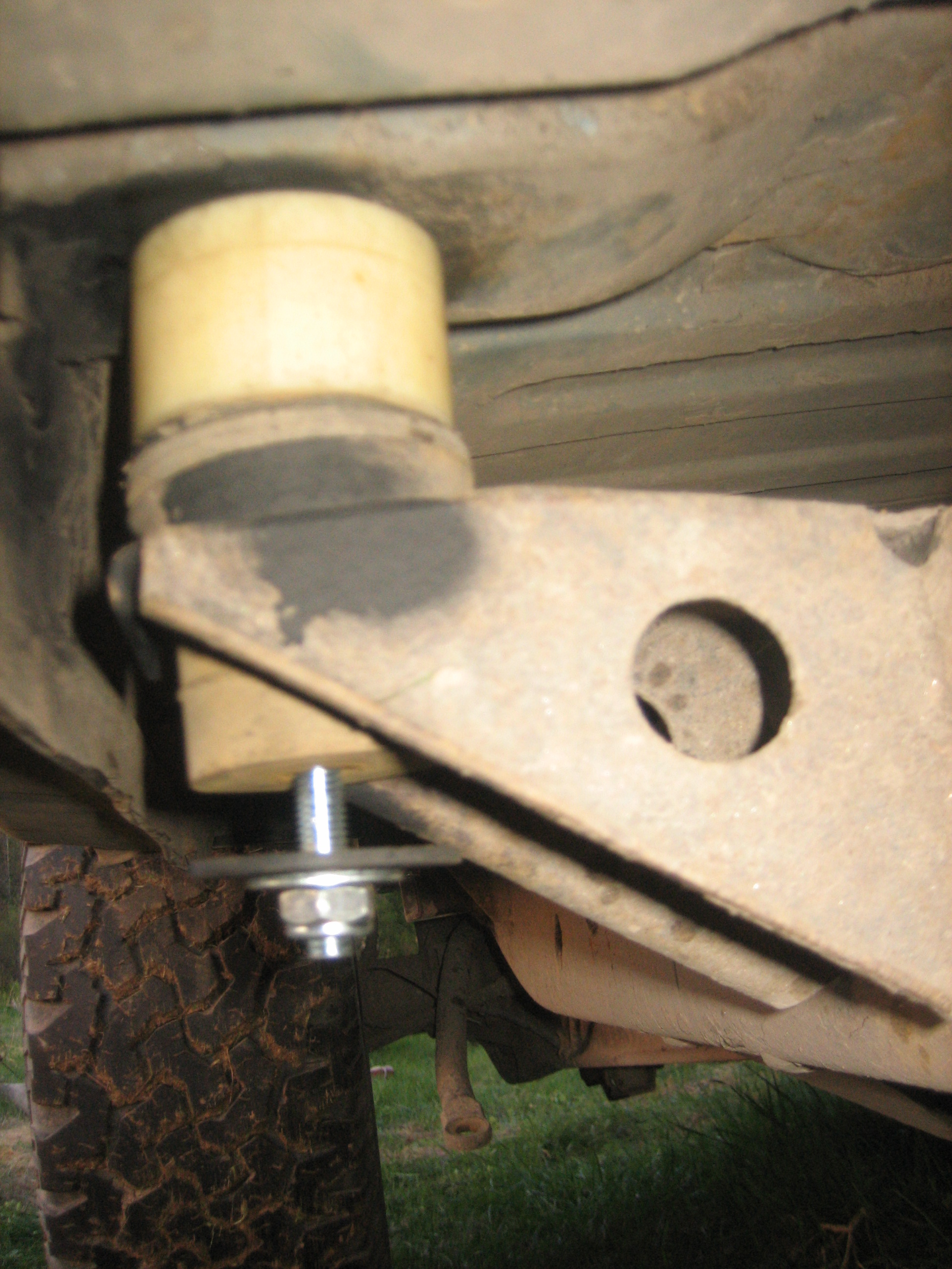

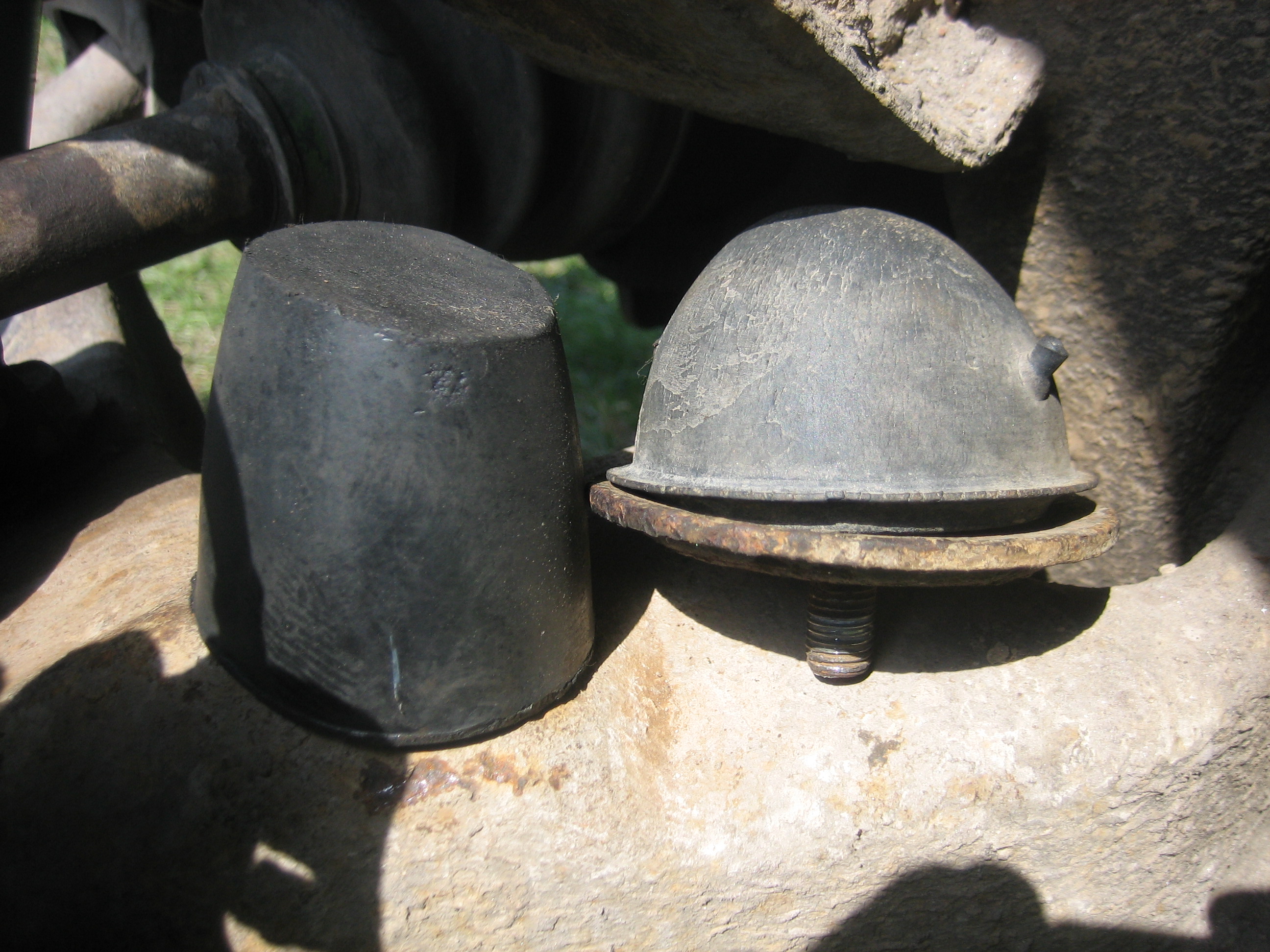

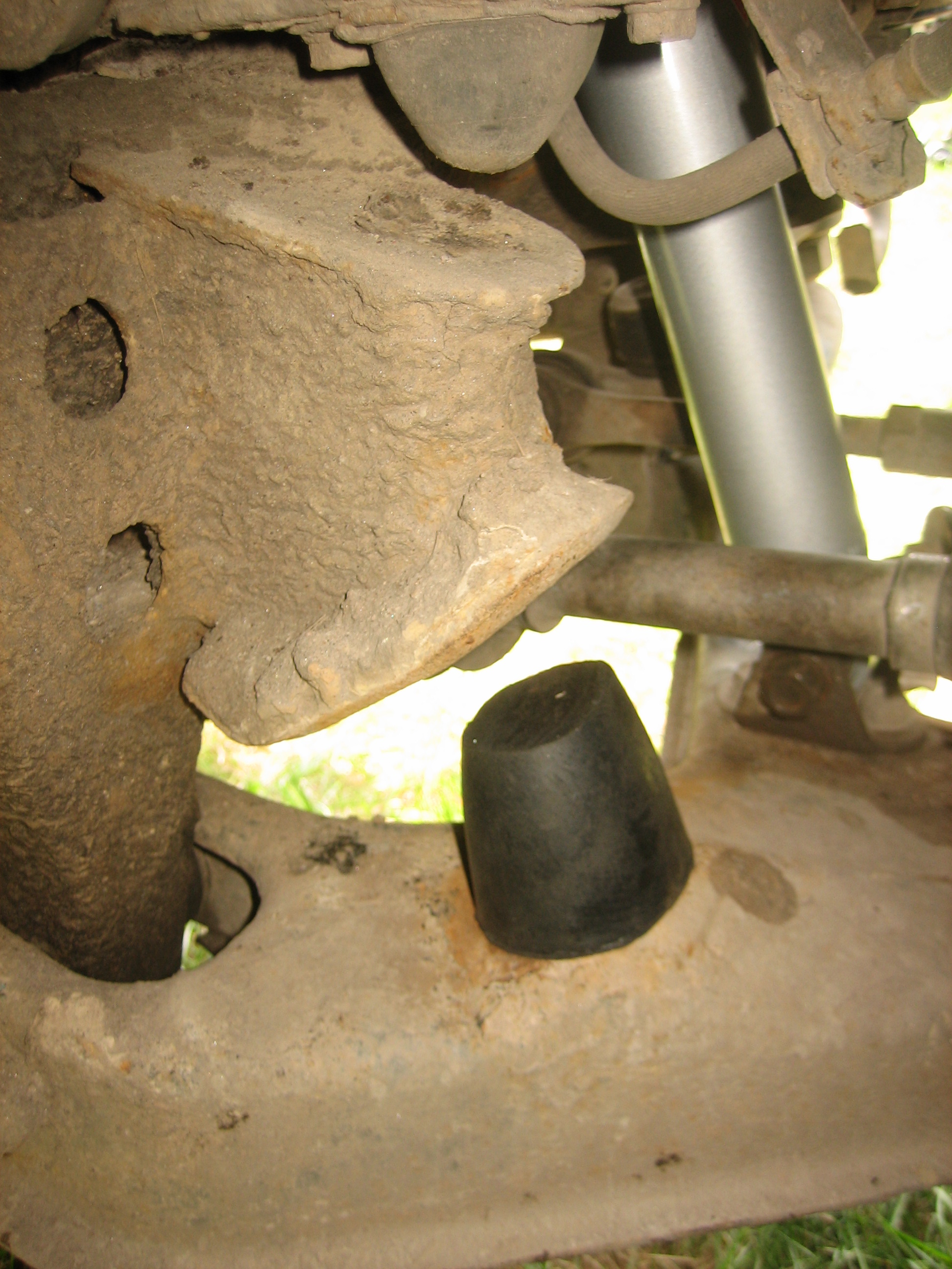

Купил отбойники ГАЗ-3307 и заменил так как моим пришол писец ::-D:
Слева ГАЗ и справа родной.
Верх надо чуть подрезать по высоте родных.
Поездил с Пружинами лето и осенью отрузал один виток, а то машина сильно наклонина была вперед.
Pajero II 2002 года, 4D56, PT, 5 дв., Боди 4см., 31Х10,5 R 15

С такими отбойниками машина наверно дубовая стала(((
maksss77
Сообщения: 120
Зарегистрирован: 08 июн 2011, 12:33
Мой автомобиль(и):: PAJERO II 2002
Откуда: Выборг
Откуда: Л.О. г.Выборг
Re: Мой Авто П2 2002.
Сообщение maksss77 »
Не только с ними и пружины делают сваё. )))
