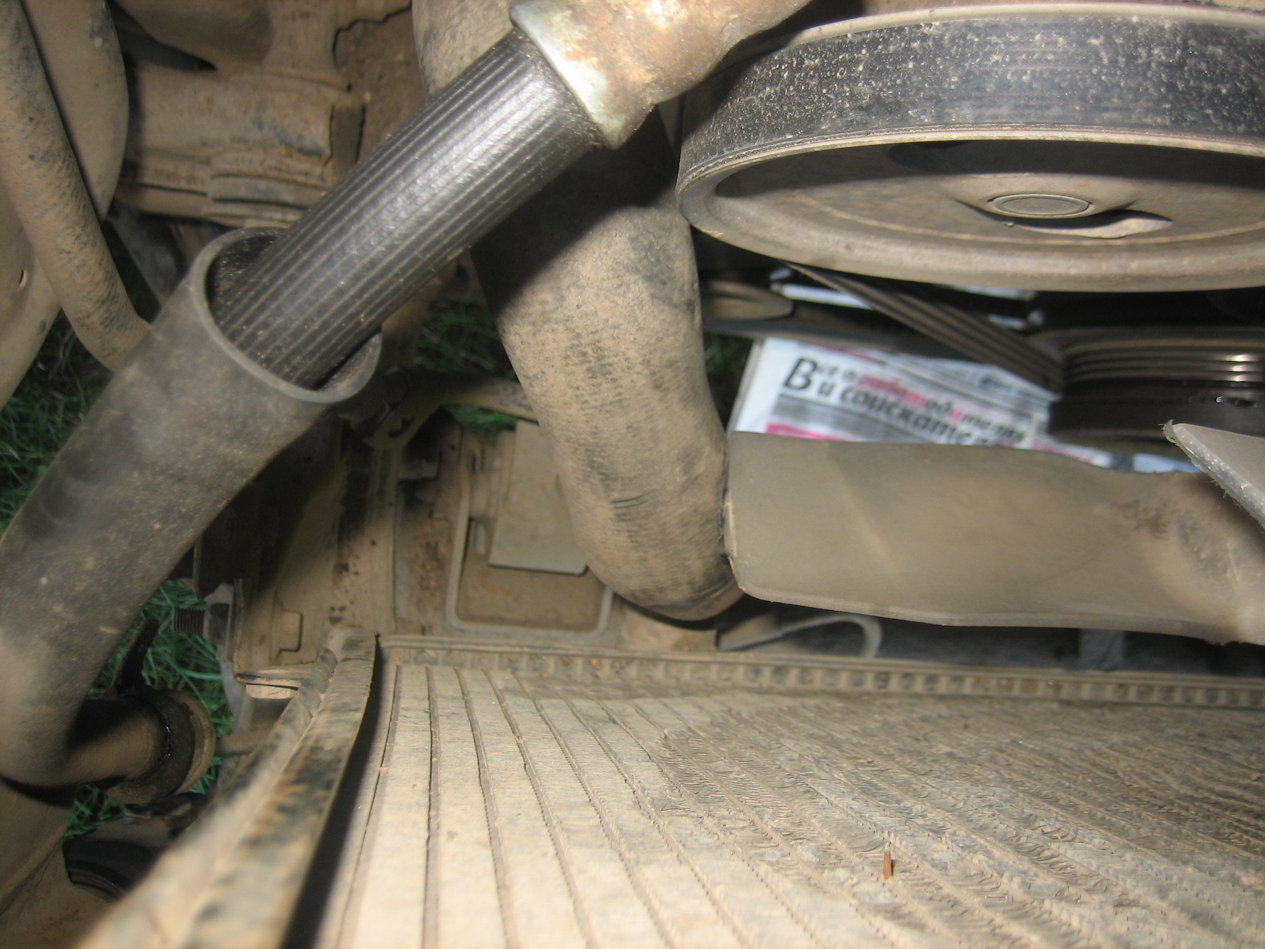

НУ вот и я решил написать про свой Авто. Паджеро 2 рестайл, двигло 4D56, PT.
Взял его в сентябре 2011 года и Потихоньку довожу до ума.
Сразу поменял игольчатый подшипник на правой ступице, и верхнюю шаровую.
Поставил сепоратор BALDWIN DAHL 100-H с подогревом.
Заменил все ремни + ролики и что с этим связано.
Заменил тормозуху.
Буквально через пару месяцев заменил ступичные подшипники.
Стояли АвтоХабы, сначало я их пытался востоновить и даже купил Б/У но ничего не получилось (а новые навиг). Короче купил Ручные хабы AISIN.
Преобрел все Аморты и пружины Патрол RA 5716. Тормозной шланг на задний мост чуть подлиней. Купил съемник для пружин. Болты М10Х150 ну и гайки с шайбами.
Взял на заводе полистерол Диаметра 43 и отдал токарю для выточки проставок на 4 см.
Набрал всяких болтов и гаек в замен тех что отломаю и таких было немало.
Взял грунт чтобы когда все разберу ржу чуть замазать на полу.
Вот Фото. Купил отбойники ГАЗ-3307 и заменил так как моим пришол писец
Поездил с Пружинами лето и осенью отрузал один виток, а то машина сильно наклонина была вперед.
