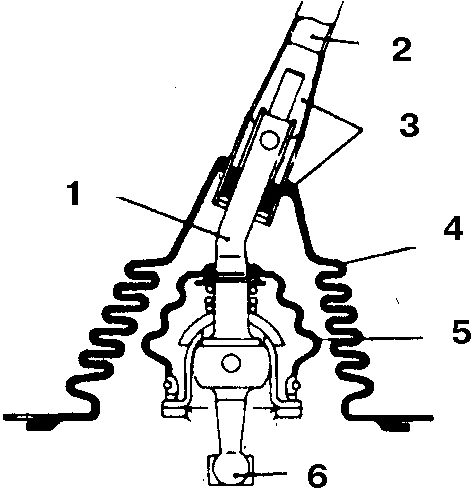

Возможно виновата разбитая фторопластовая втулочка. Надевается она на позицию 6.
Рычаг КПП.bmp (682.85 КБ) 2733 просмотра
Номерок ее MD701577. Сейчас поставил новую, передачи включаются почетче.
