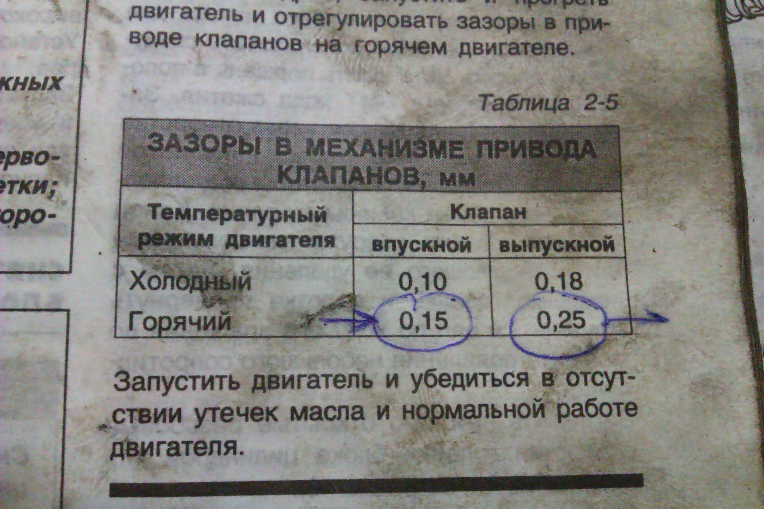

Re: Постоянно стучат клапана
Сообщение trial69 »
norko писал(а): Вход-0.15
Выход-0.25
Такие зазоры на горячем двигле.Вот посмотри
Сообщение pajero696 »
Выход-0.25
Чет у Вас не але? :*SCRATCH*: Тепловой зазор для того и дается ,чтоб при нагреве металла не было стука клапанов.А по Вашему букварю на горячую зазор больше,чем на холодную. :=-O:
владимир михайлович писал(а):Стук клапанов не обязательно по причине большого зазора, а может быть по причине неправильного профиля кулачков распредвала.
Я про бред на картинке ,а не про состояние рокеров и кулачков распредвала(по умолчанию ТС они в идеале).Где-то в соседней теме видели выкрошенный рокер?Если бы все детально описывали свои проблемы,меньше приходилось бы гадать.
