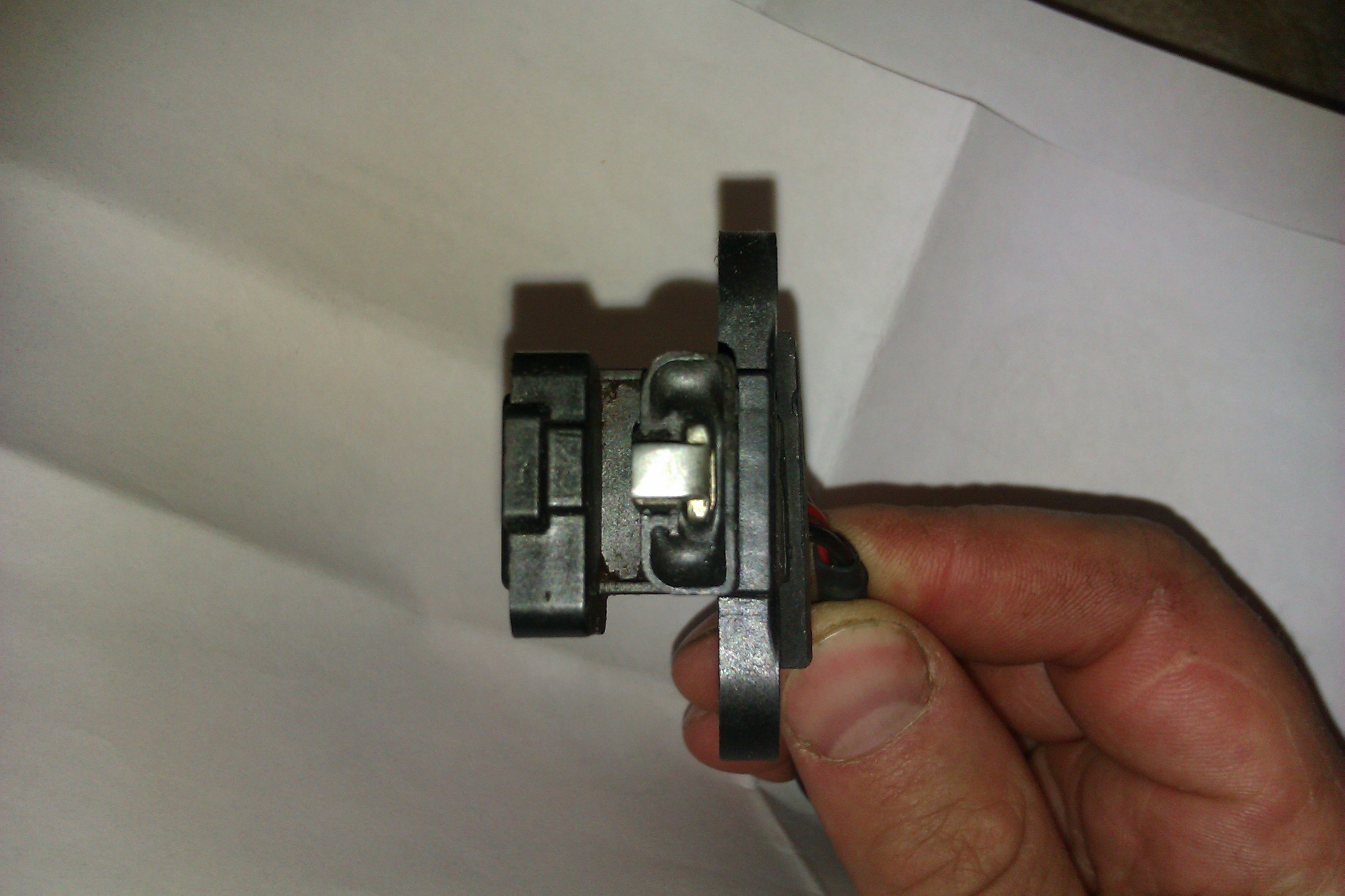

Снял датчик КВ, на вид целый

Valeryh писал(а):Снял датчик КВ, на вид целый
Оплетка целая? а то у меня в одном месте пережата была, и синий провод был чуть треснут, и видать пробивал на массу. Пошевели еще проводки у самого основания датчика, только аккуратно, если все норм, ставь его обратно, значит с ним все ок.
