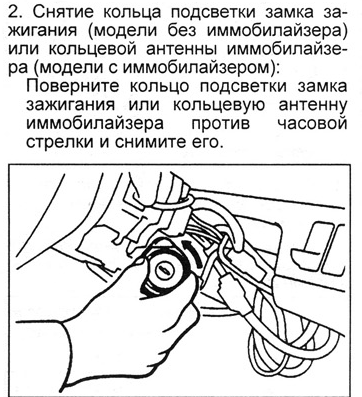

Перетряхнул мануал. Получается, что признак наличия иммобилайзера - отсутствие подсветким личинки замка при снятии с сигнализации (до того как вставите ключ в замок). Вместо кольца подсветки в таком варианте ставится кольцевая антенна. Поправьте если не прав.

Captain Sergio писал(а):Перетряхнул мануал. Получается, что признак наличия иммобилайзера - отсутствие подсветким личинки замка при снятии с сигнализации (до того как вставите ключ в замок). Вместо кольца подсветки в таком варианте ставится кольцевая антенна. Поправьте если не прав.
Конечно не прав. У меня и подсветка и иммобилайзер. Зачем уж так экономить - делаешь простую болванку (можно без пластмассы - в бумажнике носить), если ей не заводится - иммо установлен. Далее к ключникам - они делают чипованный ключ и прописывают его. Цена вопроса (у меня в городе) - 100 уё.
Очень странно. Как я понял из описания кольцевая антенна иммобизлайзера ставится вместо кольца подсветки. Т.е или то или то. Воозможно это описание более ранеей модели? У меня, к сожалению, схемы только от паджеро спорт. Может в Монтерах по другому и антенна не в виде кольца ... Выдержку прилагаю.
у меня на спорте и иммо и подсветка и антена, все видел сам когда ставили автозапуск.
