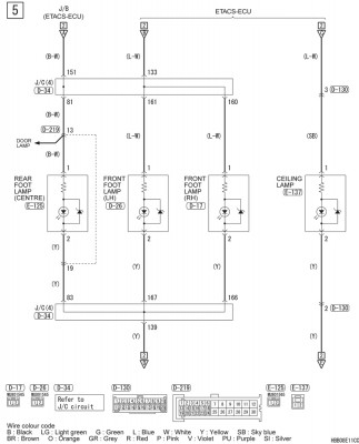

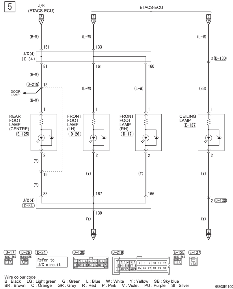

LEXUSGX,добрался наконец-то до схем.
А у тебе четвертый диодик в задней консоли горить?
