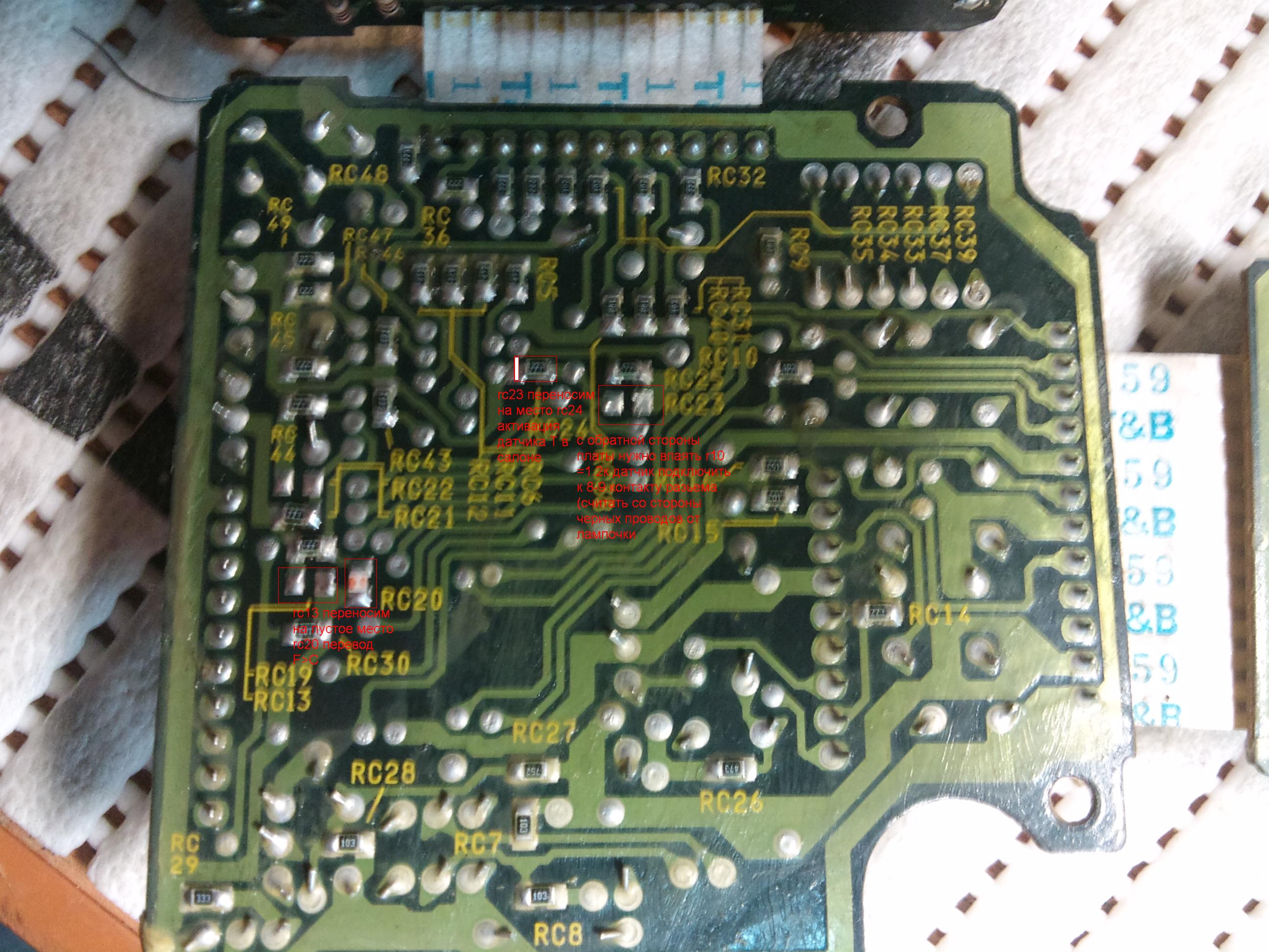

Много раз поднималось решил сделать наглядно с картинкой плюс активация салонного датчика температуры (нигде не нашел придумал сам) думаю кому то будет полезно !
Все изменения делаются на средней плате компаса
вобщем нужно для перевода в цельсии rc13 перепаять на пустое место rc20
для активации салонного датчика ( переключается левой кнопкой ) rc23 перепаять на пустое место rc24 так же нужно добавить резистор 1.2Ком на пустое место r10 c с другой стороны платы без него не будет определятся датчик так же нужно на контактной площадке припаять 2 провода к незадействованным 8 и 9 контактам к ним подключить терморезистор наминалом 1к.

пс. а принципиалку - где взял?

без принципиалки руководствуясь схемой подключения я электронщик так что по месту разбирался

супер !!!! классная работа !!! сам собирался попробовать перевести эти F в С теперь точно переделаю . Спасибо!!!

Огромное СПАСИБО за наглядную демонстрацию!!Наконец-то и у меня показывает в С.Изрядно правда помучился.Здоровый паяльник был.Такую крошку перепаять для меня оказалось очень трудно.

Cудя по машите ТС в профиле + упоминание компаса речь идёт про второе поколение монтер. Но поиметь внутренний термометр очень хочется

Я так понимаю, внутренний датчик у нас в M3 и так есть. Он перед лобовым.
Собственно, на его показания и опирается работа климата.
Ни у кого фоток случайно не сохранилось платы нашего климат-контроля? А то лезть туда так неудобно...
Да и "средняя плата компаса" ни о чем не говорит.

Внутренний стоит прямо в блоке управления климатом под ручкой регулятора температуры.hc2hunter писал(а):Я так понимаю, внутренний датчик у нас в M3 и так есть. Он перед лобовым.

добрый день, коллеги подскажите номинал
rc13 сломался при выпайке (пинцетом раздавил)
для активации салонного датчика ( переключается левой кнопкой ) rc23 перепаять на пустое место rc24 (у меня наоборот на rc24 есть резистр, а на rc23 пусто) так же нужно добавить резистор 1.2Ком на пустое место r10 c с другой стороны платы без него не будет определятся датчик (месте r10 присутствует резистр и переделовать ничего не нужно?) 8 и 9 контакты припаены провода (все заводское)подключать терморезистор к ним? или провода куда то идут?наминал 1к.(любой терморезистор? ММТ-4 подойдет?
