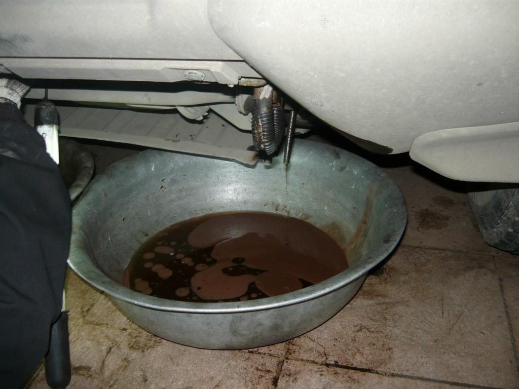

Так, чтобы другие представление имели как это выглядит:

Re: Перегазовка в АКПП, подергивание. Монтеро 3 2000г
Интересует то, что было слито с АКПП.
С коробки вышло красно-грязного цвета, к сожалению фото нет.

Продавец радиаторов отказал в продаже, сказал что менять его 5 минут, покатайся, дескать, месяц потом, если захочешь, привезу.
Теперь я не хочу.
Эпопея закончилась, надеюсь на до-о-о-о-лгое время.
В коробке Мотюль. смена фильтра. Больше ничего.
Надеюсь сальники на разъело.
Ездил с промежуточной промывкой около чуть меньше недели. То же на Мотюле.
Теперь я не хочу.
