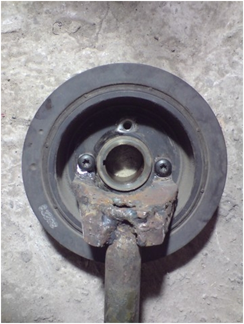

Ставишь торцевой ключ(головка) в упор рамы против направления вращения мотора(т.е. слевой стороны по ходу на раму, справа - под раму) и ключиком на старт кратковременно, при этом снять провод с клапана отсечки, для предотвращения запуска мотора.

а откручивают болт этот так:одевают на него ключ,упирают ключ в раму-и стартером вжик.
только надо что-то сделать чтоб не завелась масинка.
мне это не пришлось делать,поэтому не подскажу-не знаю. наверное свечи выкрутить нужно.
или варят спецключ,фото есть в темах.

Добрый вечер. Ставил авто на 5 передачу + ручник. Труба около метра и лежа под авто откручивал неоднократно.
