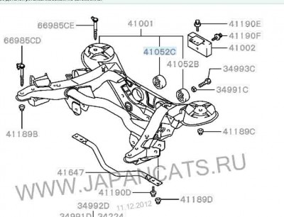

Подскажите пожалуйста ориентировочную стоимость замены сайлентблоков заднего дифференциала?...и к чему приведет езда с порванными сайлентблоками? MR 554076 и MR 418671

тама редуктор надо снимать.... ибо сайленты наружу давятся...
оно те надо?
неужели в труху разбиты сайленты?
у мну тоже порватости есть, да они у всех п3 были которых я видел у мека)), но имхо это максимум добавит вибрации...
основная работа - снять/поставить рзм, и непросто рзм открутить, а сначала надоть привода скинуть, кардан... вот и выясняй в сервисе скока это стоит....

Я менял .
Минутное дело ничего снимать не надо ни редуктор ни привода.Мне делали я смотрел.
1. Отвернули болты от редуктора
2. У меня были оторваны так их сердцевину просто монтировкой вывернули.
3. Зубилом разрубили один край.(думаю что вышло бы и так)
4. Монтировкой всунутой внутрь просто вывернули наружу.
5. Приставили новый смазанный снаружи и забили кувалдочкой через проставку.
6. Приподняли редуктор (так как он слегка проседает)
7. Завинтили болты
8. Все
минут 30 на все ушло

Меняли мне эти сайленты - оказалось адово занятие.
Причина замены - разрывы резины, особенно на правом.
Редуктор отвернули и подвесили. Сайленты вышли легко - один вообще сам вывалился, второй с легкого пинка. На все ушло 20-30 минут.
Ад начался при попытке запрессовки новых. Новые сайленты - оригинал, но упорно не врессовывались в балку. Места для размаха мало, редуктор мешает. Портативной приспособы типа ручного пресса не было. Думали первоначально даже демонтировать балку.
По итогу, подобрали подходящую оправку и мелкими ударами за полдня заколотили их не место.
