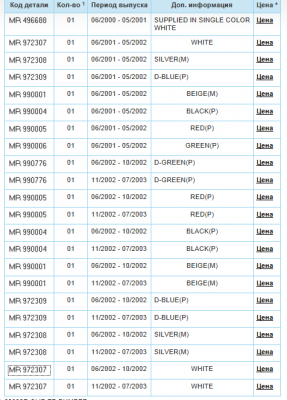

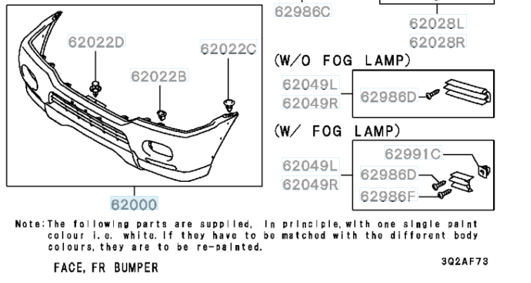

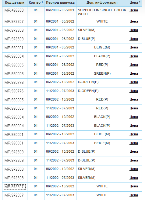

Надо ли красить новый бампер, если он поставляется в цвет?
Собственно, вопрос в теме.
Машина белая, бампер - white.
Надо ли красить? Как он выглядит? В массе пластик белый, или эмалью покрыт?

На Хонду точно знаю в каталоге уже есть детали кузова в цвет крашенные на заводе. На Мицу не скажу точно, но судя по твоей схеме, то должен быть в цвет крашенный. Надо по вину точно посмотреть, он должен дать два варианта, крашеный и нет.
На Мицу Эво так точно уже крашенные продают.

Если Вы осуществляли заказ,указывая vinкод авто,красить бампер нет необходимости.Возможна небольшая разница в оттенке цвета из-за учета возраста авто(на скорость не влияет).

будет окрашен эмалью

Много раз заказывали бампера на лансеров.Всегда приходили белыми.Думали,что грунт какой то специальный.
Всегда шкурили,грунтовали и перекрашивали.
Были случаи,когда у других маляров,которые не сошкуривали это покрытие,а сбивали глянец и красили.....
Были возвраты по перекрасам!!!

на мицу все бампера приходят белые (окрашенные), если машина белая то соответственно красить не надо

Не задумались,а почему они все белые ????
А красок то море и оттенков белого порядка 250.
Удачи в попадание с цветом )))))
