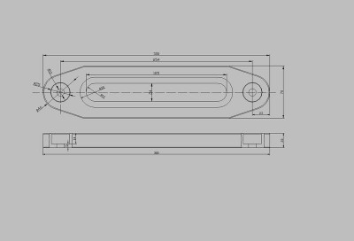

кто может дать размеры для камап 9,5.
влом ролики снимать для замера ::-[:
МШУ
Сообщения: 28930
Двигатель:: 6.2диз и 1.3бенз
Благодарил (а): 91 раз
Поблагодарили: 515 раз
Re: размеры клюза
Сообщение МШУ »
Проявить смекалку религия не позволяет? ;)
http://4x4sport.ru/catalogue.html?id=2814
см. габаритную схемку: 10"=254мм....посадочные места под лебедь,они = дыркам под клюз)))
ЗЫ надеюсь,не толщину,высоту,длину клюза спрашивал )))

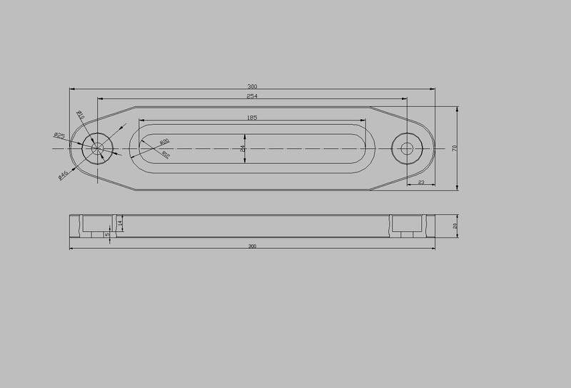

спасибо конечно.. но.. вопрос 185мм под трос не маловато? ширина барабана 228мм
МШУ
Сообщения: 28930
Re: размеры клюза
Сообщение МШУ »
а створ между вертикальными роликами на "губах" = 185\188 мм ;)

витал71 писал(а):спасибо конечно.. но.. вопрос 185мм под трос не маловато? ширина барабана 228мм
1.я других и не видел.
2.это специально сделано, чтоб при боковом лебежении, трос "сваливался" на свободные 2см.:)
