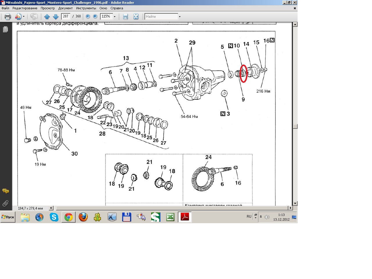

Добрый день!
Искал искал не нашел
вопрос,если потек сальник,который обведен на рисунке,то будет разбросано масло вокруг него на сам картер дифференциала вокруг сальника,на коробку(если по ходу машины с низу смотреть,на левую ее часть),на левом торсионе немного даже и долетает вдоль штанов левого блока целиндров до соединения этих штанов с выпускным коллектором) или не может так разбрасывать масло из-за этого сальника? я в москву часто езжу,кардан наверное быстро крутится
или я в чем то заблуждаюсь?

:) Если уж до "штанов" закидывает-пора бы и в мост заглянуть.

разбирать?или по маслу посмотреть?

ЗАКРЫВАЙТЕ ТЕМУ.Не сальник.
Сегодня с моста слил жижу,столько же сколько и заливал пол года назад.
Смотрели смотрели и сделали вывод,что из под клапанных крышек,с обоих(((Просто с блока2 сильно...
Пойду лопатить тему про замену прокладок клапанных крышек
Сочилось видимо с того момента как купил,не усмотрел,думал по луже проехал и вода так разбрызгалась.
Масло уходит литра 2-3 на 10000км.
сейчас видимо положение усугубилось

А зачем было масло сливать,пальчиком пощупать в заливую пробку не? :=-O:

master71 писал(а):ЗАКРЫВАЙТЕ ТЕМУ.Не сальник.
очень вероятно тогда что это не клапанные крышки а сальники заглушек распредвалов
поиск - заглушки гбц
копеечная резинка, меняется быстро и без разбора

Если это так,то вы спасли мне жизнь)))Пойду поищу

должна быть такая картина
если ошибся поправьте :)
только тут глухие заглушки, а у вас на двух болтах люминевые

красивая картина)))они тут черные круги?

да. :*VICTORY*:
если они текут, то под ними все в масле, проверяется на раз два

да у меня масло аж до поддона коробки дотекает по правой стороне если на машину смотреть спереди.И на гайках,которые штаны к выпускному коллектору притягивают капельки,причем с обоих сторон...А если заглушки,то они могут обманчиво на прокладки указывать т.к. текут по стыку головки и клапанной крышки?на угол

раскручены клапанные крышки(((
